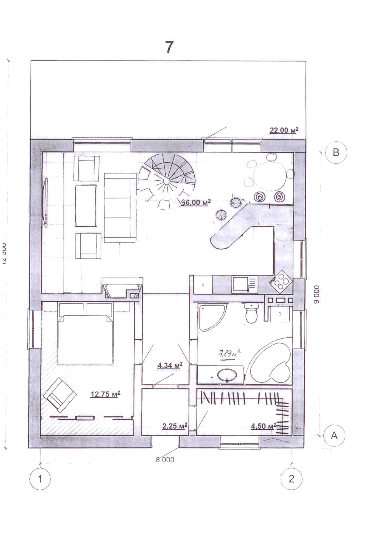

Маэстро, просветите пож-та, если на 3 спальни (в коттедже) общей площадью грубо 50 кв.м. будет подаваться 150 кубов подготовленного фанкойлом воздуха (начальные 27град /70влажн, на выходе 17град на 95 влажности по i-d диаграмме), то при теплопоступлениях меньше 1.5кВт (стены 150мм пенопласт, 6м Ю-З, 12м С-З, 6м С-В, крыша плоская светлая, >15см пенопласта утеплена, от пола теплопоступлений нету в силу 10см между этажами, окна только на С-З 4 штуки по 1x1.25м, 2-кам стеклопакет) -
то жить там можно будет?
Или лучше подавать "как есть", а отдельными воздуховодами догонять качество воздуха фанкойлом в режиме рециркуляции - с большей производительностью?
Как правильно?
Спасибо!

Сообщение от Юлия_М Посмотреть сообщение
вопрос в чем- хотелось обойтись без зонального регулирования, поставить 1 фанкойл на все 3 спальни, и готовить приточку. Только вот относительная влажность смущает... или зря это я?)
Воздух с улицы 150куб/час + рецикл сколько? Холода маловато. А комнаты как расположены? Юг, север, восток. Это к тому, что даже с шиберами будет гемор отрегулировать. Фанкоил лучше серии MCC, там и корпус и давление воздуха кажись поболее.

Сообщение от sergdanko Посмотреть сообщение
Все 150 (пусть 200) кубов - это с улицы. Без рецикла/подмеса. по причине удаленности фанкойла от спален. Нынешние трассы - по 100мм на подачу и 100 на вытяжку, то есть по где-то 110 кубов максимум на каждую из 3 спален. Что в общей сложности 330 кубов = 2х кратный воздухообмен всего лишь... спасет отца русской революции?
Холода - а сколько надо? вроде бы теплопоступления меньше 1.5 кВт. Или нужно смотреть на ощущаемую холодопроизводительность, а не на полную? (0.8 против 1.7?)
Комнаты: на Северо-Запад (СЗ - выше, в первом посту, писал), туда же окна.
Шиберами - зачем? - если рецикла нету? Если между 3 комнатами - дадим кубов 30 запаса (200+30=230), плюс-минус раскидаем на выпуклый военно-морской глаз...
МСС - спасибо, учту. (Кстати, уже ДО фанкойла есть созданное давление 60Па, так что, в принципе, вентили на фанкойлах на подаче свежего воздуха мне и не нужны... сопротивление воздуховодов укладывается в рамки 60Па)
