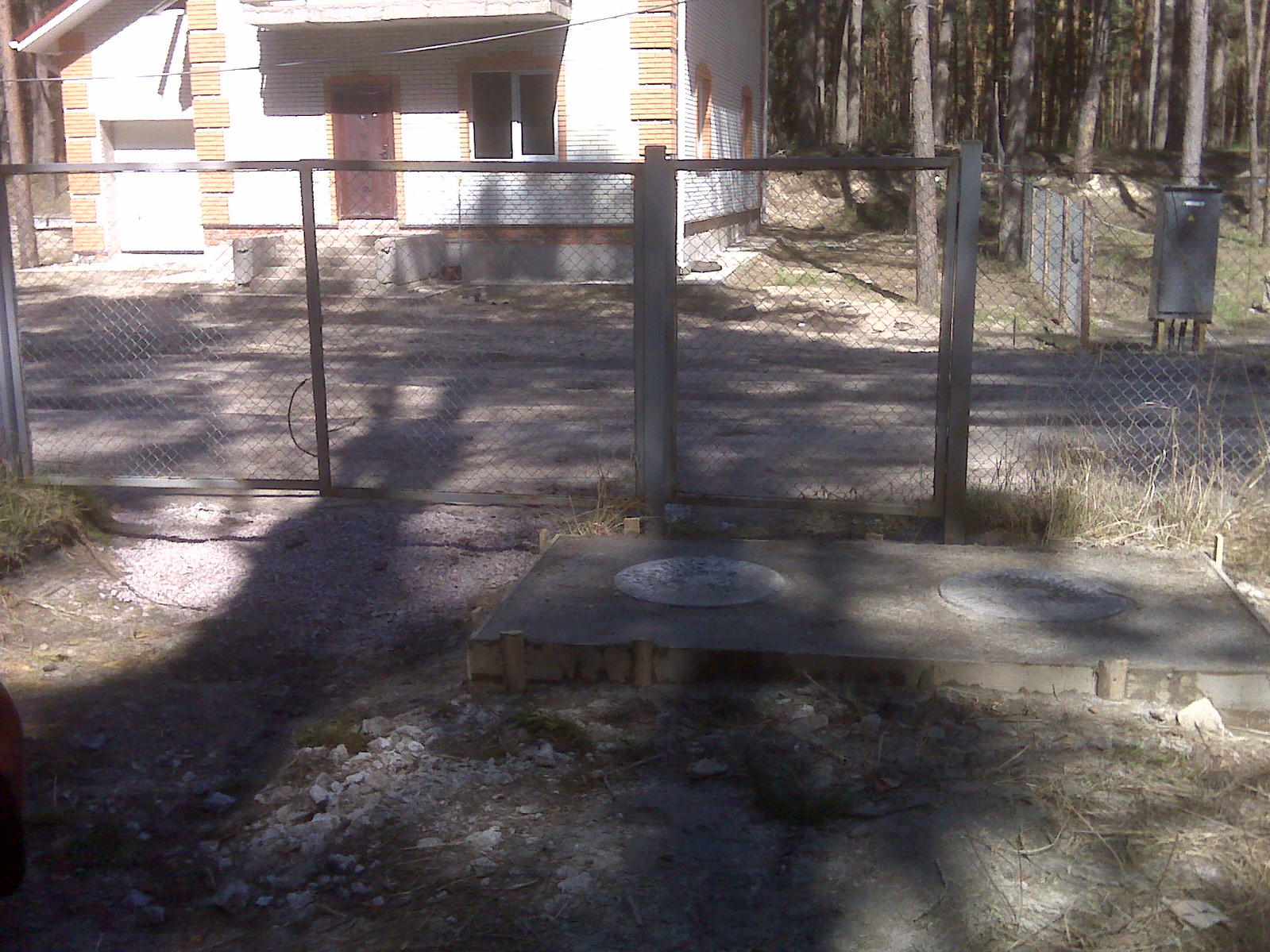

Зачем армобетон? Какова его функция?

Сообщение от bora-b Посмотреть сообщение
Без арматуры бетон расколется на части.
Прочитайте мое сообщение с изменениями.

Сообщение от владимирский Посмотреть сообщение
Данная отмостка выплняет те же функции что и любая другая--отсечь факторы ,негативно влияющие на фундамент(вода,мороз,пучение),"+" создать практичное основание для перемещения.
Перемещение по отмостке не назовешь удобным. Скажите, это отмостка?
www.stroimdom.com.ua/forum/album.php?albumid=257
Выполняет ли она, перечисленные Вами функции? Если "да", то зачем городить бетон?
