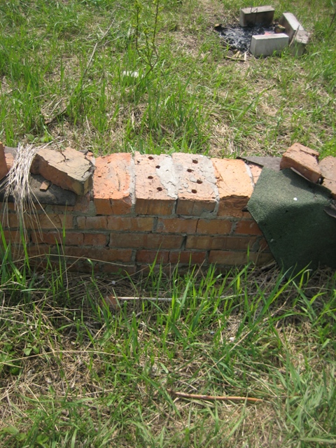

Старый 22.03.2010, 16:35   #12
egoist
Опытный форумчанин
Регистрация: 09.02.2009
Сообщений: 510
Вы сказали Спасибо: 106
Поблагодарили 131 раз(а) в 89 сообщениях
Отправить сообщение для egoist с помощью AIM
По умолчанию фото
В общем так:
Большие окна крепили сквозь профили на оконные анкеры
Узкие окна, где не могли подлезть перфоратором, крепили на пластины
В результате получилось так. Про щель задутую пеной я писал. Ее придется скрывать откосом. Но откос нужен в любом случае, плюс это утепление
Снаружи это выглядит
Вот-так я вырезал пенопласт под закладные сбоку, для дверей. Потом вставлял кусочки.
вот-так к полу
