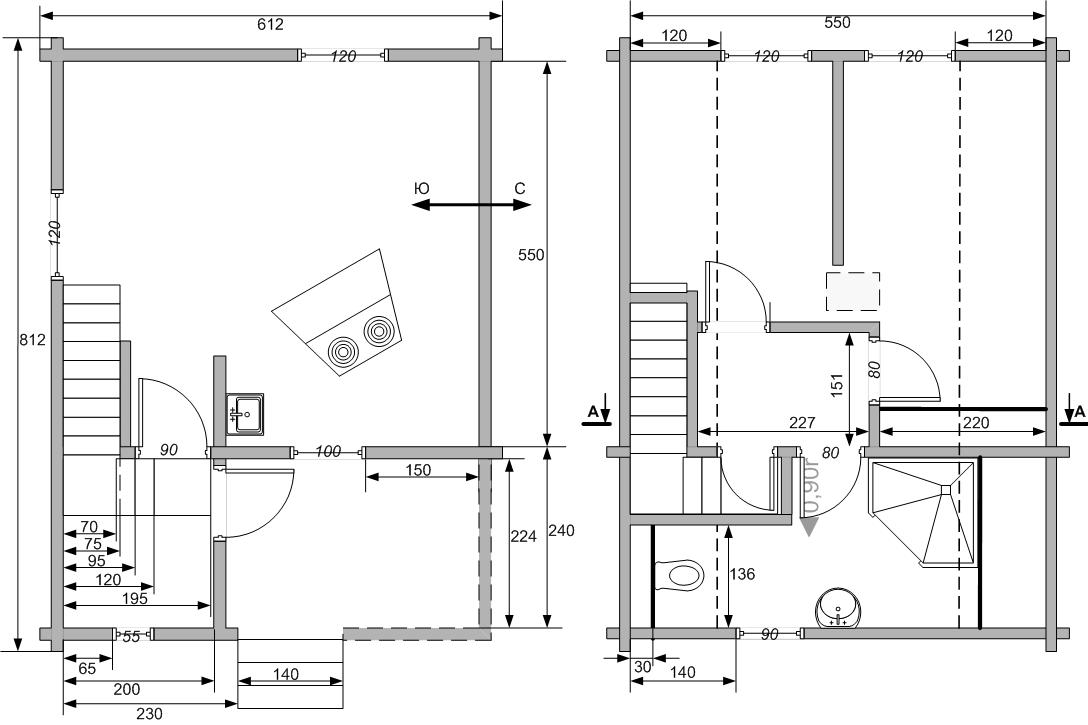

Приветствую Вас всех, мир в Ваши дома форумчане. Пусть Вас не удивляет что прошу совета на Вашем форуме. Хочется осуществить свою мечту, построить дом под Волгоградом. Оцените проект пожалуйста, буду рад любому замечанию.
Миниатюры

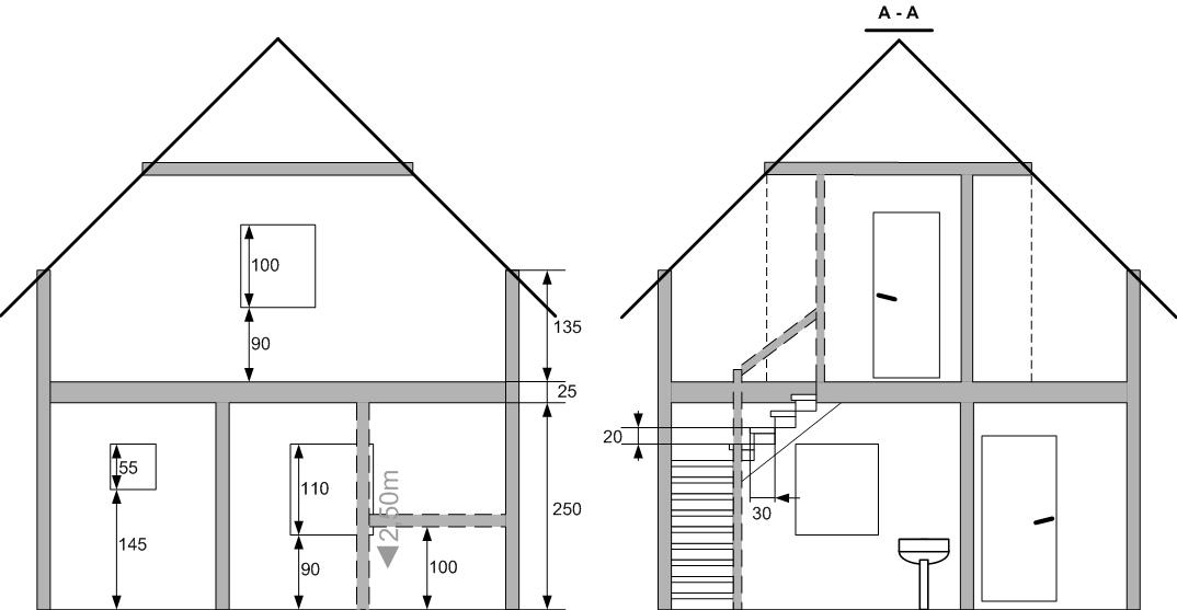

И еще вот второй этаж

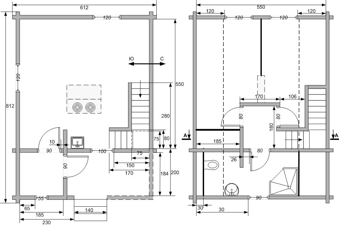

И вот немного трехмерки. Не обессудьте, не профи
Миниатюры

Критика вкратце.
1. Генплан.
При посадке здания стараются сдвинуть дом так чтобы максимально освободить южную, юго-восточную, юго-западную часть участка, сохраняя при этом возможность прохода вокруг здания. На эти стороны света ориентируют большую часть помещений.
Поэтажно.
Цоколь. Отсутствует выход из помещений наружу...Особенно это желательно при наличии хоз.помещений. Также имеет место дефецит естственного освещения.
1-Й этаж. необходим тамбур при входе. Санузел оторван от сауны-бассейна. Кстате, в доме 2(!) бассейна...Зачем? Отсутствует сообщение с гаражом. Зачем в доме 2(!) лестницы? Нет козырька над входом. Этого можно достигнуть дотянув скат ....
2-й этаж. Нежелательным является размещение жилых комнат над кухней. В данном случае это детская.
Распространенной ошибкой является то,что детские комнаты зачастую меньше спален. Дети проводят в своих комнатах гораздо больше времени чем родители в спальнях. Детки спят, играют, делают уроки, приглашают друзей. Для всего этого нужно большее пространство.
Это вкратце....Надеюсь не слишком расстроил....

Большое спасибо за внимание к моему проекту. Попробую обосновать принятое решение по п. 1 , генплан.. Я не указал стороны света. Если я стою лицом к участку, то солнце всходит слева и заходит справа. ТО есть в тени находится только часть участка прямо перед домом, в остальное время по всему участку солнце., а так как это Волгоград, то возможностьукрыться в тени немаловажна. Но все равно учту Ваш совет.

В основном согласен с земляком. Но - у нас тоже не сибирь И уже слегка жалею что расположил свой дом именно так как рекомендуется. Особенно пока деревья не выросли . И насчет спальни над кухней - в чем проблема? Если мне не нужен кабинет на 2 этаже - террасу что ли делать? И вообще - что плохого в том что под жилой комнатой - кухня ??? ( С нормальной вытяжкой, с нормальными перекрытиями и т.д.)

И еще - если не доверять компютеру, а попробовать прорисовать крышу вручную - скорее всего получится более аккуратный, красивый и экономичный вариант
Ну и в зависимости от высоты цоколя над землей - для бильярдной придется ставить кондиционер , столы, особенно хорошие - штука капризная и цокольных этажей не любят

Столько уделить внимания всякой х..не и жрать на кухне ... в 16 кв м ...
Две лестницы - сэр любит расходы и впустую потраченное место ...
ломанный фундамент ....
сауна/ванная 6м2 .... это или ванная или сауна ...

Ломаный фундамент ( и стены конечно) оправдывает себя в местностях с сильными ветрами (наверняка в Волгограде не слабые )
Кухня в 16 м может быть вполне достаточной при рациональной организации, здесь уже дело личных потребностей и привычек

Насчет сложности конфигурации фундаментов и стен.
Чем длиннее периметр конфигурации тем более дорогое строительство и посл. эксплуатация. Возрастает площадь ограждающих конструкций, что ведет к увеличению теплопотерь или к перегреву.
Идеальное соотношение периметра и площади это круг. Но в силу сложившихся реалий круглые в плане дома перестали мессово строить лет так пару тысяч назад. Но это теория.
Проще в данном случае пересмотреть проект опираясь на более логичную функциональную схему.
Вот к примеру: начните с прорисовки подобных схемок. Не обязательно таких, а опираясь на личные нужды. Определите взаимосвязь помещений. Не осложняйтесь деталями их время придет позже. Затем высчитав необходимые площади и кратность конструктивных осей приступайте к планированию.
Это общая рекомендация ко всем проектировщикам-Любителям.
