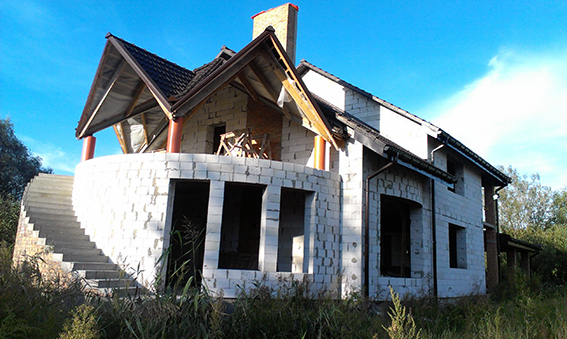

Где-то я похожее видел.
Миниатюры
Сергей 31 вне форума   Ответить с цитированием Вверх

и как же оно должно работать??

Сообщение от Сергей 31 Посмотреть сообщение
Это очень по профессиональному
