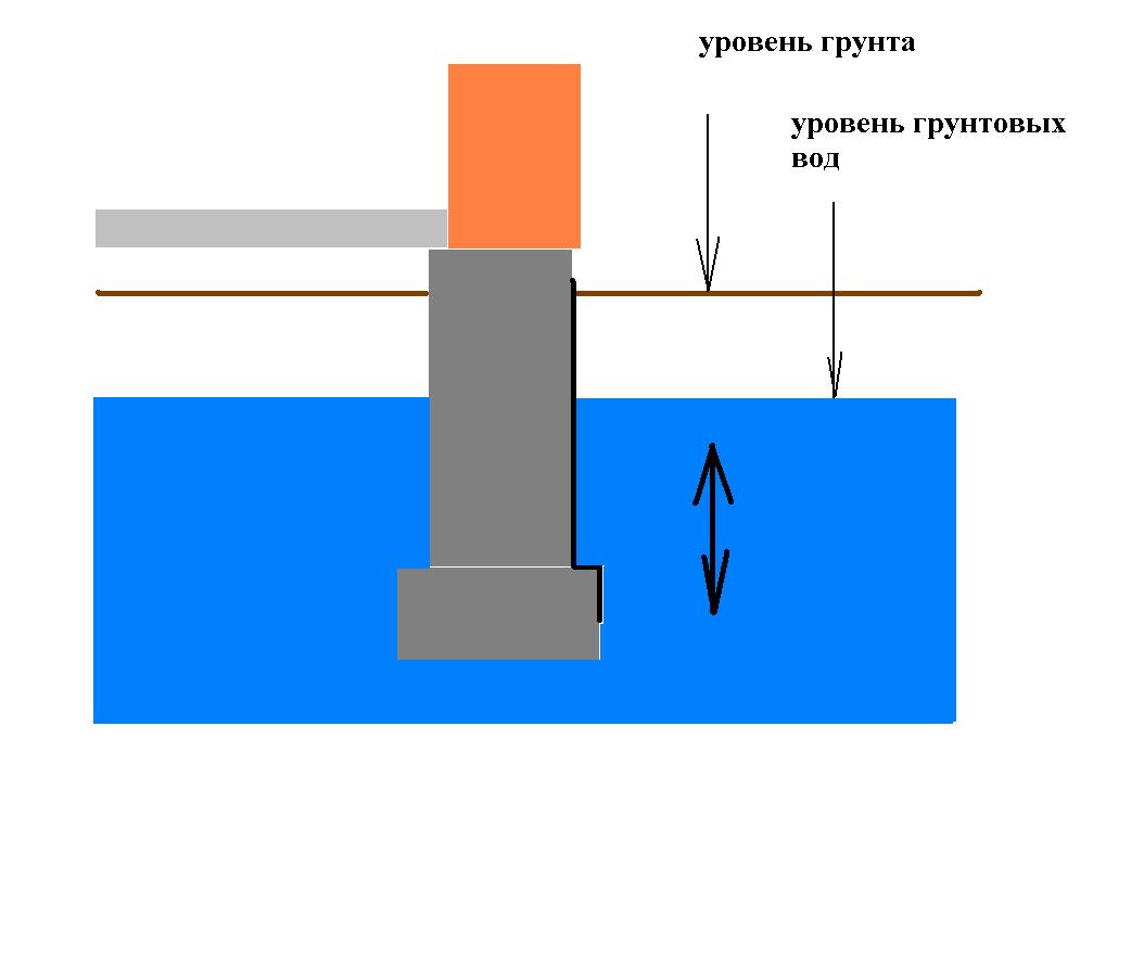

В гараже подвал. Фундамент из ФСБ.
Как правильно и чем его засыпать,дабы в будущем избежать сырости в гараже.(УГВ высок)

Для того чтобы избежать сырости необходимо правильно выполнить гидроизоляцию.
Засыпать можно тем грунтом , который есть в наличии (кроме грунтово растительного слоя). После этого: песчано-щебеночная подготовка (10см), бетонная подготовка (10см) гидроизоляция рубероидом в 2 слоя (при этом необходимо горизонтальную изоляцию полов соединить с наружной вертикальной оклеечной гидроизоляцией блоков).
Если УГВ, с учетом прогноза его подъема, выше уровня чистого пола подвала, необходимо использовать бентонитовые маты или гидроизоляцию типа Carbofol.
