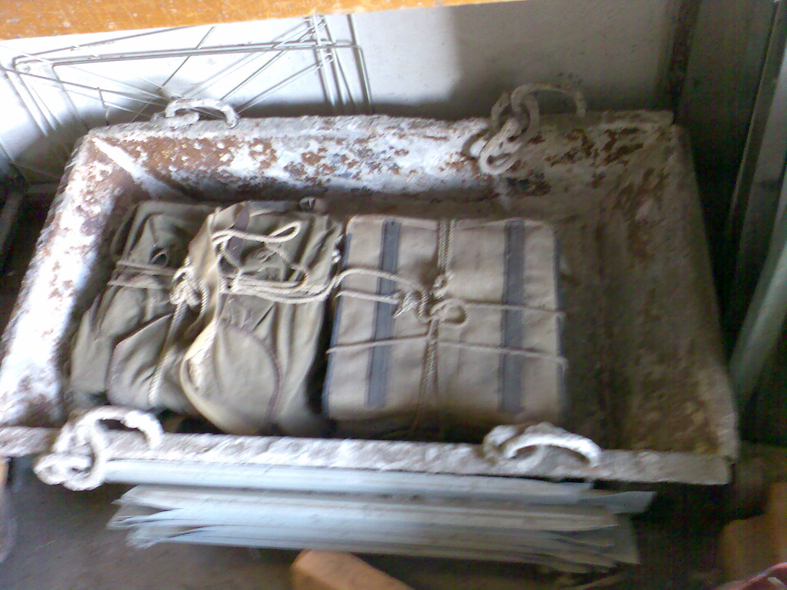

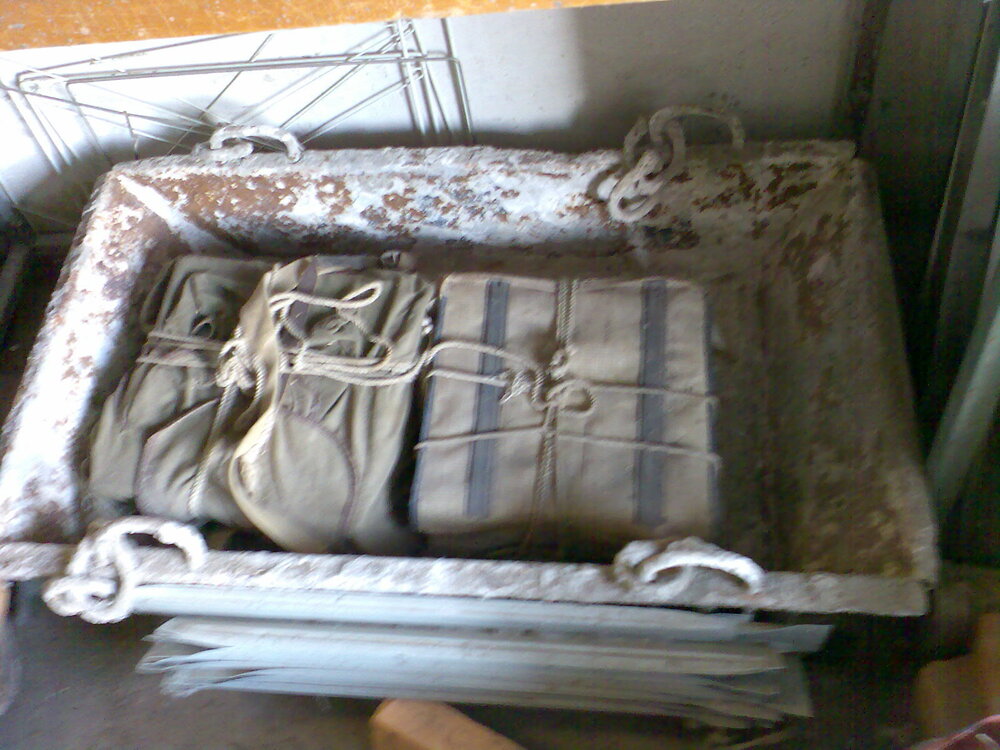

Хочу сделать теплый пол в коридоре 4кв. мю кухне13кв.м. и с/у 4кв.м. Это не основной обогрев, просто, что бы пол был теплый и будущий ребенок смог по нему просто ползать зимой без всяких ковриков. Дом на низком фундаменте старой постройки, пол на уровне грунта. Итак, грунт, подсыпка строймусор глина и прочий хлам, полиэтилен, песок, рубероид, сетка армирующая ячейка 100*100 6мм, стяжка 3-5см, в некоторых места была залита стяжка, просто проложил рубероид, сетка армирующая ячейка 100*100 6мм, и стяжка в этих местах 3см. Интересует электро теплый пол, и минимальная заливка стяжки с верху, рассматриваю электро кабель нагревательный. Потому что при монтаже это самый подходящий вариант, площадь, которую нужно обогреть примерно 14кв.м.
Интересует, какой теплоотражатель нужно проложить?
Какой фирмы купить нагревательный кабель?
Технологию вроде как уже знаю, но желательно под конкретного производителя
Цена? И как купить в Днепропетровске, планирую покупать примерно через месяц.
Делаю все сам бригады и прочих "ДОБРЫХ" людей которые за деньги приедут и все сделают не предлагать
Если никто не может предложить вариантов решения, то продавцы скажите сколько денег надо заплатить за материал, и как купить?

нагревательные маты я думаю не подойдут, только кабель, есть какой то тонкий кабель, для которого достаточно залить сверху 3 см стяжки, потому как я хочу всю площадь фото во вложении (кухня, коридор, с/у) обогревать одновременно. На счет заливки с/у можно залить 3-4см, там уже есть стяжка, просто надо выровнять, что там не знаю, делал не я, в кухне заливать надо в большей части 3-4 см нужно выровнять под кафель, есть плавный уклон в сторону коридора, в самом коридоре потребуется заливка около 5см. Это промерял по уровню.

Короче, 4 см суммарно Вам мало. Ничего Вы там не сделате - у Вас просто стяжка по изоляции лежать нормально не будет - отлущится и растрескается.
Делается просто - построяю - берет по все площади 2 см утеплителя, потом сетку тонкую штукатурную, по сетке вяжете простые кабеля диаметром 6мм с шагом в 10 см, получая около 160 вт на квадрат мощности, потом ставите маяки и льете 3-4 см стяжки.
Все.
Есдинственное, что не советовал бы - это объединять комнаты на один регулятор, делая все одним кабелем - теряете контроль за темп. в отдельных комнатах. Но, если таки и вправду "денех нет", то уж лучше так...
