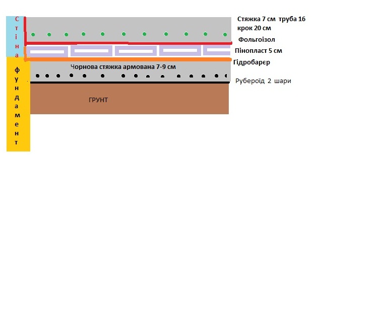

Помогите советом,пожалуйста!
утепляю крышу,будет мансарда.утепляю по сехеме 150 мм утеплителя между стропилами,пароизоляция ,и 50 утеплителя поперёк.
Думал утеплять до конька под супердиффузинной мембраной.
Возник вопрос !а если утеплять как-бы по потолку мансарды?выделил (корявенько)красным цветом...вдоль поперёчных балок горизонтально??
вохможно?реально сделать так?

Утеплитель у Вас, конечно, мягко говоря плохенький...

я так понял по фото - у Вас мембрана. если так, то:
утепляейте не до конька, а по потолку. толщина утеплителя - 200мм. минимум 150!!! не зватает места - нашивайте делево. Даже в ущерб внутреннемупространству. потом спасибо скажете. паробарьер обязательно склеить бутиловой лентой К2.
на потолке, сверху ваты, мембрана не нужна. вообще ничего не нужно. на фронтонах нужно сделать вентокна, чтобы была вентиляци пространства в коньке.

Так уже много лет делаем,более того настаиваем именно так отсечь холодный треугольник,так лучше в эксплуатации.

Спасибо,что откликнулись.
Спасибо,что развеяли сомнения.
а про толшину--написал,что 150 по стропилам и плюс 50 поперёк,итого 200,этого мало?
и ещё..зашивать пароизоляцией по стропилам а потом поперёк 50 или зашивать все 200мм?
к сообщению zlooo- перед тем как купить спрашивал на форуме..
увы..никто не откликнулся
сейчас начал монтировать--убеждаюсь..но увы..куплено около года назад.
будем жить с этим.
michurin вне форума   Ответить с цитированием Вверх

Все правильно придумали... у меня то же самое.
Теперь про пароизоляцию. На сайте Руфлекса лежат узлы разные, в т.ч. и утепление 150 между стропилами, потом поперечные рейки и еще 50мм. Там есть две схемы (снизу вверх):
1) подшивка потолка - вентзазор 20-30мм - паробарьер - 50мм утеплитель (поперек) - 150мм утеплитель (вдоль) - мембрана...
2) подшивка потолка - 50мм утеплитель (поперек) - паробарьер - 150мм утеплитель (вдоль) - мембрана...
На мой прямой вопрос был ответ инженера - 2-я схема НЕПРАВИЛЬНАЯ, мы этот узел удалим... но висит до сих пор... Я процитировал ответ у себя в ветке и еще в подобной теме...
Вот эти узлы. Правильный - УЗЕЛ 3 (рис 1).
