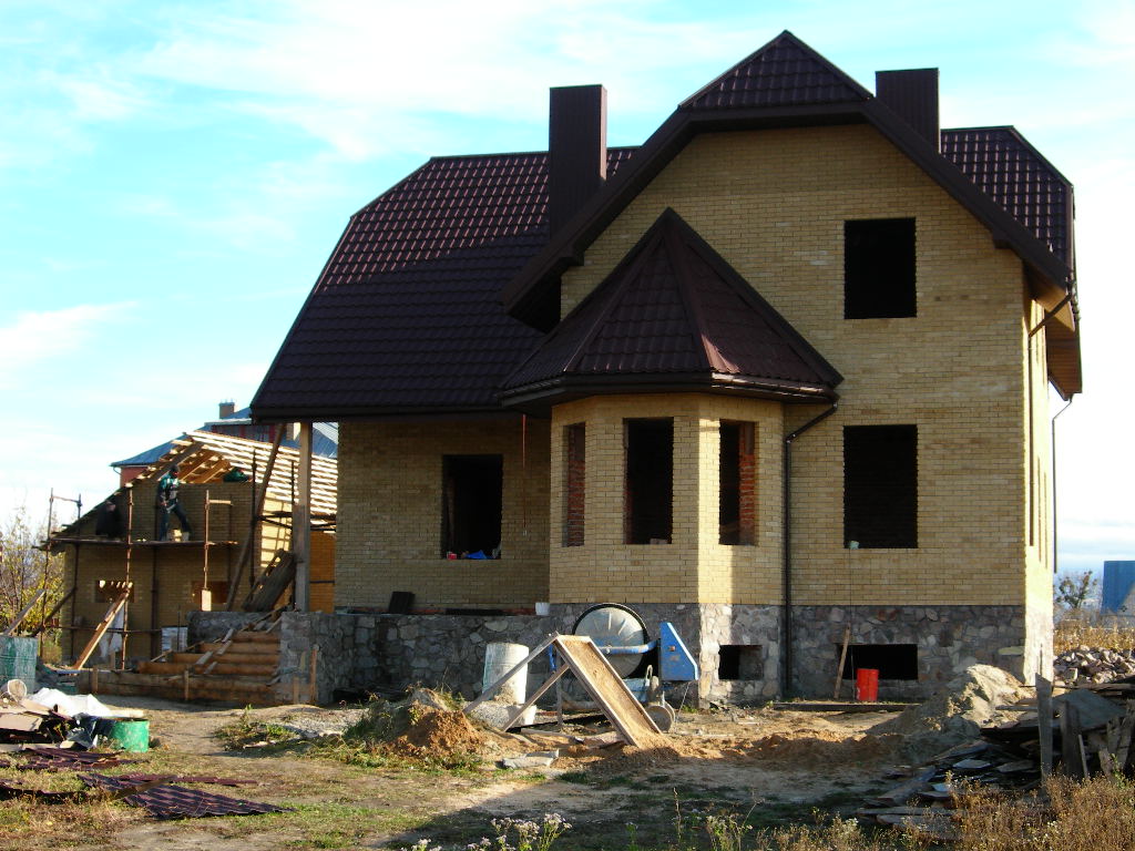

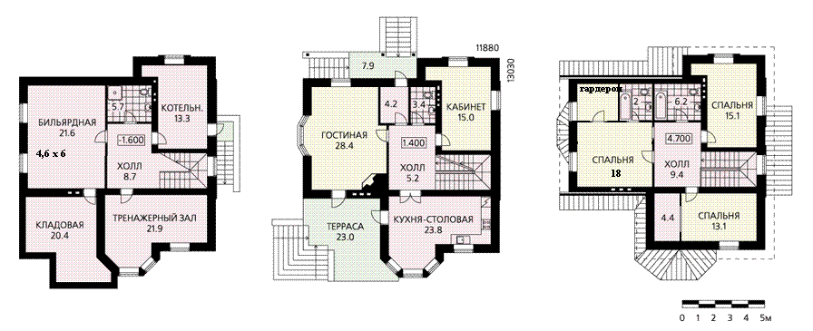

Посоветуйте, как правильнее поступить - на участке есть старый дом, добротный кирпичный.НО в силу многих причин - мне нужно строиться в полосе между домом и южной границей участка.До границы остается 1,5 метра, планируемый дом - 8 м по узкой стороне, т.е. начинать стройку впритык к стене старого дома.
Как правильнее подойти к оформлению документов? Мне хотелось начать стройку там где задумал, а уже потом снести старый дом, но не знаю, как грамотнее оформлять? ведь за реконструкцию это не сойдет?

Красное отмечены ЛЕП? Вы уверены что новый дом там вообще стоит строить (прямо под ЛЕП)? Добротный кирпичный дом не маленьких размеров 7х15м на свалку?, проще достроить то чего не хватает. Тогда точно проканает за реконструкцию, избижите проблем с админ.органами, газовщиками, обл.енерго,... а это много денег. Думаю их можно рациональнее потратить.
Там более судя по размерам, вы хотите стоит чтото практически такогоже размера. Т.е затевать все это только ради перепланировки по сути??? У богатых свои причуды %)

Спасибо, что отозвались.
Тот дом, что есть сейчас - никак не соответствует желаемой планировке.Пятно нового дома - 8х12.
Линии ЛЕП - буду выносить за границы, это безусловно, хотя и станет этот вопрос $$$
Просто реконструкция, как мне обьяснили - это если в границах старого фундамента, остальное - новострой.
Просто не знаю, как грамотно подойти к оформлению документов - снача снос потом стройка, или есть еще варианты?

Странно вы хотите построить такой же дом рядом? Не понимаю почему не вытряхнуть из старого внутренности и не построить свою планировку. Дайте планы обеих домов
