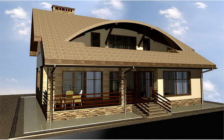

Добрый день и с праздником Победы!
Уважаемые гуру теплотехники, прошу вашей помощи.
Вопрос задаю для предварительной оценки стоимости проекта в целом.
Строительного опыта и образования нет, при прорисовке использовалось только некоторое количество здравого смысла , поэтому обращаюсь к вам.
Итак.
На картинке изображен предварительный план дома.
Красным цветом указаны батареи и котел.
Красные и синие линии от котла - трубы.
Батареи чугунные, высотой 300мм, количество секций ок.100шт.
Система отопления: газовый котел с насосом.
Вопрос:
1. Имеет ли право на жизнь подобная схема в плане стоимость/эффективность?
2. Какова ориентировочная стоимость такой системы из
качественных составляющих (оборудование (кроме котла) + работа). Котел ~ 3000евро.
3. Можно ли сделать систему гравитационной при таком расположении батарей и трубопроводов?
4. Возможно ли будет в последствии подключить к такой схеме пару батарей на мансарде?
Наиболее волнует вопрос 2.
Заранее спасибо за ответы!
п.с. если чего-то не хватает в исходных данных, скажите.

На глаз, секций маловато. Радиаторы перенесите под окна наружных стен.

первый раз вижу такое чтобы греть внутренние стены

Чугунные батареи не являются качественной составляющей современной системы отопления.
Они слишком инерционны.

Тоже не встречал такое. Переноси все на наружные стены. Замерзнеш.

1. Право на жизнь имеет, но в сущности полный бред...
2. Для того, чтобы сказать, стоимость нужно делать расчёт. И что это у вас за котёл 3000 евро?
3.Для гравитационной системы нужен напольный котёл без насоса...
4. При расчёте системы отопления, нужно предусмотреть где в будущем могут добавиться радиаторы...

Радиаторы на внутренних стенах,я так понял, для экономии труб или для чего?? Тогда не согласуется с котлом за 3000 евро. Или просто рисовать удобнее было?
Для того, чтобы делать что-то самому, нужно по максимуму получить теоретической информации - СНиПы, инструкции по монтажу, справочники по теплотехнике .......
3.48. Отопительные приборы следует размещать, как правило, под световыми проемами в местах, доступных для осмотра, ремонта и очистки.
Длина отопительного прибора должна быть, как правило, не менее 75% длины светового проема (СНиП:ОТОПЛЕНИЕ, ВЕНТИЛЯЦИЯ И КОНДИЦИОНИРОВАНИЕ)

Бред потому что: нужно делать теплотехнический (к-во радиаторов и мощность котла) расчёт и гидравлический (диаметры труб и мощность насоса). А у вас там всё сделано "на глаз"? где диаметры?
Зачем вам там котёл 35кВт??? да ещё за 3 000 евро?
Максимальная надёжность... Возьмите трубы ТЕСЕ или Рехау (деньги, я так понимаю, у вас есть ) и будет вам надёжность...
Чугунными радиаторами "надёжности" вы не добавите, а вот расход газа увеличите...
Про расстановку радиаторов написано выше... нет смысла ставить их на внутренних стенах...
А чтобы понять стоимость, то вам нужна смета по типу такой...

П.С. А по поводу радиаторов на внутренних стенах, там очень интересная ситуация - в некоторых странах это норма. Лень много писать, но там вплоть до ментальности и традиций.
