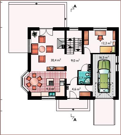

Подошло время заниматься монтажом отопления/делать разводку канализации и водоснабжения по дому. Начал интересоваться этими вопросами вплотную – голова идет кругом от обилия информации… Приглашал несколько фирм – рисуют совершенно разные картины, как по деньгам, так и по теплотехническим расчетам. Одни за пайку, другие только пресс, те за металлические радиаторы, другие алюминий хвалят. По количеству секций радиаторов совершенно разное парят, как считают - только им одним понятно. А по поводу вариантов выполнения разводки по дому я вообще молчу. Запарили, короче. Уже думал заказывать проект на отопление. Правда, смущает целесообразности оного ввиду возможной траты денег попусту - так же и расчитают 1кВт/10м. Такие расчеты я уже сам делать научился
Уважаемые форумчане, посоветуйте толковых людей, способных осилить работу по монтажу качественно за вменяемые деньги. Дом 400 с небольшим метров, 2 этажа+мансардный, планируется котел Юнкерс 51 квт, теплых полов около 100 метров (прихожая, кухня, гостиная, 4 санузла. Подходит вариант оплаты непосредственно работы – материалы предпочитаю закупать сам.
Заказывайте проэкт.
