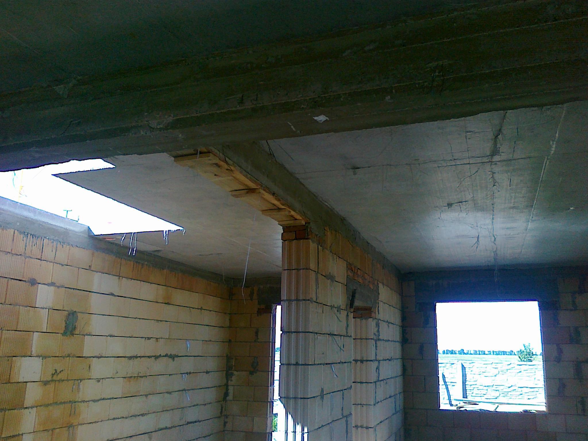

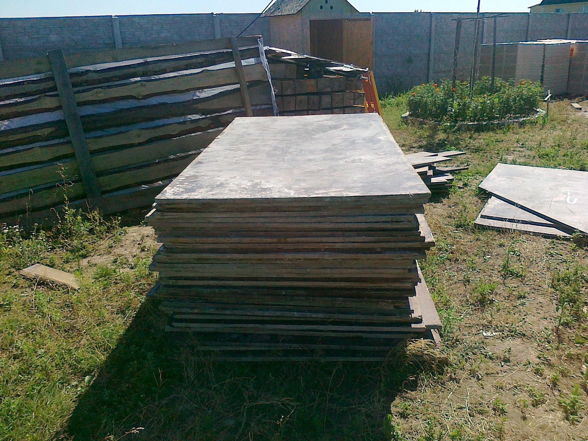

Вот и у меня дошла очередь до крыши,появились вопросы
1.Буду крепить евробарьер (вентфол115 уже куплен)Как его крепить степлером скобами с нахлестом 10-15 см?Потом по верх евробарьера брус 30*40 крепить саморезами к стропилам(ничего что евробарьер саморезами прокрутиться?
2.На коньке евробарьер стелить с перехлестом, не нужно оставлять зазора как с гидробарьером?
3.Кто может предложить вент грибки для вентиляции кровли и отправит в регион транспортными службами и сколько таких грибков мне необходимо размер домика 6*5
4. Под грибки нужно вырезать евробарьер? У меня на работе когда крышники делали крышу то в гидробарьере вырезали отверстия для этих грибков
