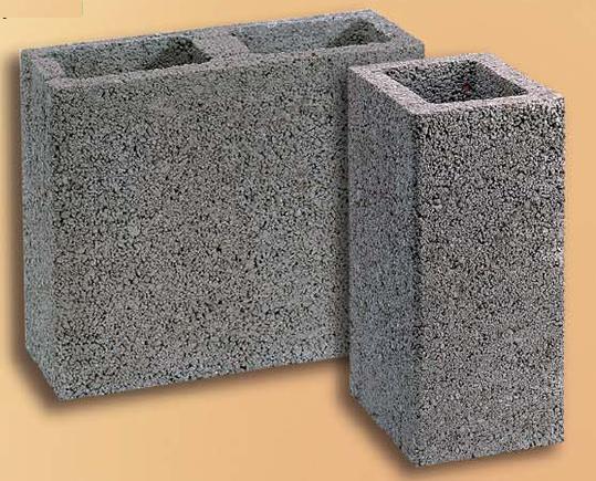

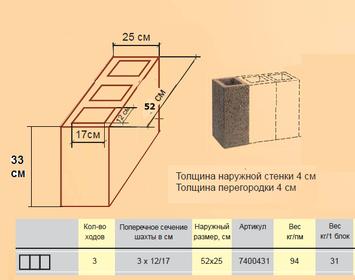

подыму тему...у меня в стене предусмотрен дымоход(нержав.труба д.150) для напольного котла...я хотел "похоронить" его в стене,а для дымоудаления использовать "труба в трубе" через стену...но мой теплотехник сказал,что бывает в мороз конденсат в трубах замерзает и предложил использовать уже имеющейся дымоход для отвода дымовых газов от котла(Будерус Logamax plus GB042), а воздух для подачи использовать или с улицы или с помещения...есть ли смысл это делать?Для этого мне надо раздолбить стену,т.е. поднять выше вход в дымоход...найти переходник и т.д....
если конденсат замерзает,то странно ,что немцы это не предусмотрели...

Проще и дешевле сделать труба в трубе, насчет замерзания конденсата - маловероятно, если правильно выдержать все размеры и уклоны, да и таких сильных морозов в Одессе не бывает. Монтировать переходники в Вашу трубу - нужен квалифицированный дымоходчик, иначе загубите котел, а то щас насоветуют тут...8-)

Если вы приобрели лапочку "БУДЕРУС" то у вас с котлом шла детальная инструкция по дымоходам к нему, а именно GB 042, если нету, напишите вышлю, здесь выкладывать большая.

У Viessmann есть коаксиальное подключение турбированного котла до -30*. можете купить отдельно, но лучше с котлом.
По схеме отвода конденсата, то это не правильно. У Вас дымоход будет работать как фановая труба, так и взорваться не долго. Конденсат отводится с разрывом струи и через сифон (водяной затвор).
Хотя бы так:Нажмите на изображение для увеличения
Все уже реализовано внутри котла : и разрыв и сифон.
Там даже есть программа "заполнения сифона" - работа при мощности с максимальным образованием конденсата. Активируется самостоятельно при первом запуске, или при простое более одного месяца.
У конденсатников есть свой водяной затвор, это точно. Но я говорил о водяном затворе на канализации.
Масло-масляное? Да и как дымоход может работать "фаном", при наличии сифона в котле? Не пугайте людей.

Т.е. если,всё-таки, использовать для дымоудаления систему "труба в трубе",то просто все оставить,как есть,а дымоход замуровать в стене?
Я только сейчас увидел фото вашего дымохода... Приношу извинения ZNAHAR-ю, он говорил немного о другом, "трудности перевода".
Сообщение от Zidane Посмотреть сообщение
....а дымоход замуровать в стене?
Отсоединить от канализации и можно использовать как вентиляцию...
В нашей работе надо быть очень внимательным, мелочей быть не должно. Принимаю Ваши извинения. Газ не вода, он имеет свойство взрываться. В канализации тоже присутствует газ, метан называется.

вентиляция уже есть в этом помещени...а если отсоединить от канализации,то может вода собираться в дымоходе от осадков...рядом,через стенку в душевой, фанка подключена...
