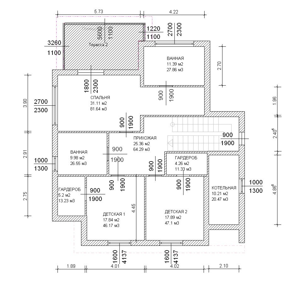

Уважаемые форумчане!
Помогите довести до ума вот такую схему:
Исходные данные: одна фаза, на входе стоит автомат 25 А, индукционный счетчик, есть готовый контур заземления.
Рисовал впервые, предварительно пролистав всю ветку этого форума по электроснабжению и подсмотрев похожие схемы у Mueller, Legrand и т.д.
Просьба №1. У меня складывается ощущение, что я многовато напихал автоматов и что-то "накосячил" с их мощностями. Поправьте меня, пожалуйста, или ткните в какую-нибудь литературу "для чайников", чтоб понять где какой автомат ставить.
Просьба №2 для дилеров. Предложите цены на автоматы, УЗО, диффы и сам шкаф. По бренду склоняюсь к Moeller или Hager, но готов рассмотреть и другие варианты. Количество исходя из схемы. Розетки, выключатели и прочее тоже нужно, по количеству уточню позже.

Да все по уму. Но на кухню поставил бы 25А.

А почему две группы розеток без диф.автоматов?
Детей видать не жалко, раз на детскую тоже нет дифа
Кстати, не соблюдена селективность по дифам. При сработке одного из дифов в групповых розетках будет срабатывать и общий диф. выключатель. Поставьте на розетки 10 мА или повысьте входной диф до 100 мА.
Какая система заземления? TN или ТТ?.
А почему на остальные светильники нет РЕ проводника?

Для жилых комнат я подумал, что хватит общего УЗО + контур заземления. Считаете, не достаточно будет? Да, в идеале лучше везде поставить дифы, но это больнее по бюджету. По заземлению: треугольник из 3 труб, забитый в землю, сваренный арматурой. Это какая система считается? Светильники я хочу заземлить только в тех помещениях, где у меня низкие потолки, то есть где есть вероятность контакта.
В принципе одного входного УЗО будет достаточно. Можно не ставить ни одного УЗО на группы. Но если где то будет утечка и сработет входное УЗО то вырубится все литричество, даже света не будет.
Я бы не ставил входного УЗО а только на розеточные группы. Или же сделал бы общее УЗО только для розеточных групп.
Если хотите оставить входное УЗО то на розеточные группы можно и не ставить УЗО, хватит автомат. выключателя.
Сообщение от reklamator Посмотреть сообщение
А когда лампы менять будете какова вероятность контакта? В случае когда фаза коротнет на корпус светильника то автомат не выбьет, даже входное УЗО не сработает....а тут вы решите поменять лампу, и случайно возьметесь за корпус. Конечно входное УЗО вас спасет, но зачем создавать прецеденты.
Насчет системы заземления - у вас нетраль присоединена к заземлению (система TN) или нет (система TT). Если присоединена то в какой точке? На схеме этого не видно
Ну я же когда лампы меняю, электричество отключаю
В вопросе заземления я пока не силен. У меня просто вбит в землю контур и висит на цоколе железный болт. Мой электрик говорит, что к этому болту пойдет из щитка специальный "провод заземления". Вроде, похоже на ТТ?

Ладно, пойдем другим путем. Существующие нормы проектирования во первых не разрешают делать групповые сети двухпроводными (только минимум три провода), во вторых эти же нормы говорят что корпуса светильников должны присоединятся к РЕ проводнику.
Если из щитка пойдет специальный "провод заземления" , то это система TN. На вашей схемке я бы все таки нарисовал откуда из щитка этот провод берется. Вдруг ваш электрик его возмет из нейтрали после УЗО .
Это уже аргумент! Но возникает вопрос: а если у светильника только 2 провода? Куда мне ему всунуть третий?
Спасибо, буду знать! (где бы еще тут найти кнопочку, чтоб "спасибо" сказать)
Нарисую. Его собирают вроде до первых автоматов от розеток к щитку, да?
А вот еще к вам вопрос: если ставить одно общее УЗО, то на сколько ампер?

Насколько мне известно во всех современных светильниках есть три контакта. В светильниках типа "люстра" третий проводник должен подключатся к металлической конструкции. Если же светильник типа "патрон на куске провода" , то тогда уже третий проводник просто заизолировать и спрятать (вдруг когда то будет замена на более современный).
Здесь надо дать некоторые пояснения по поводу УЗО.
Есть УЗО "диф. выключатель" - если рассказывать просто, то он отключает линию только в случает утечки тока.
Есть УЗО "диф. автомат" - это устройство два в одном "диф. выключатель + автоматический выключатель". Защищает линию в случае токов утечки, в случае перегрузки по току и в случае короткого замыкания на линии.
Разница в цене между этими устройствами есть. На сколько я не в курсе.
В вашем случае для общего УЗО надо использовать диф. выключатель, поскольку защиту от перегруза и КЗ обеспечивают автоматы на групповых линиях.
Номинальный ток диф. выключателя должен быть равным или больше номинального тока автоматического выключателя, что установлен перед диф. выключателем.
