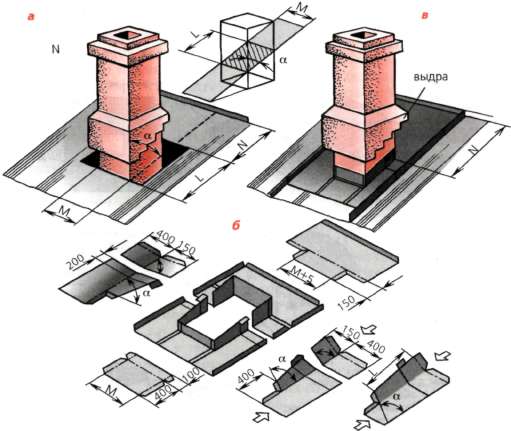

Крыша шиферная. Гараж уже готов накрыт, ведется кладка мансардного этажа. Как правильно слелать примыкание шифера крыши гаража к стене мансардного этажа?

вот так скорее всего.

А лутше как на втором рисунке только со штробой в стене!

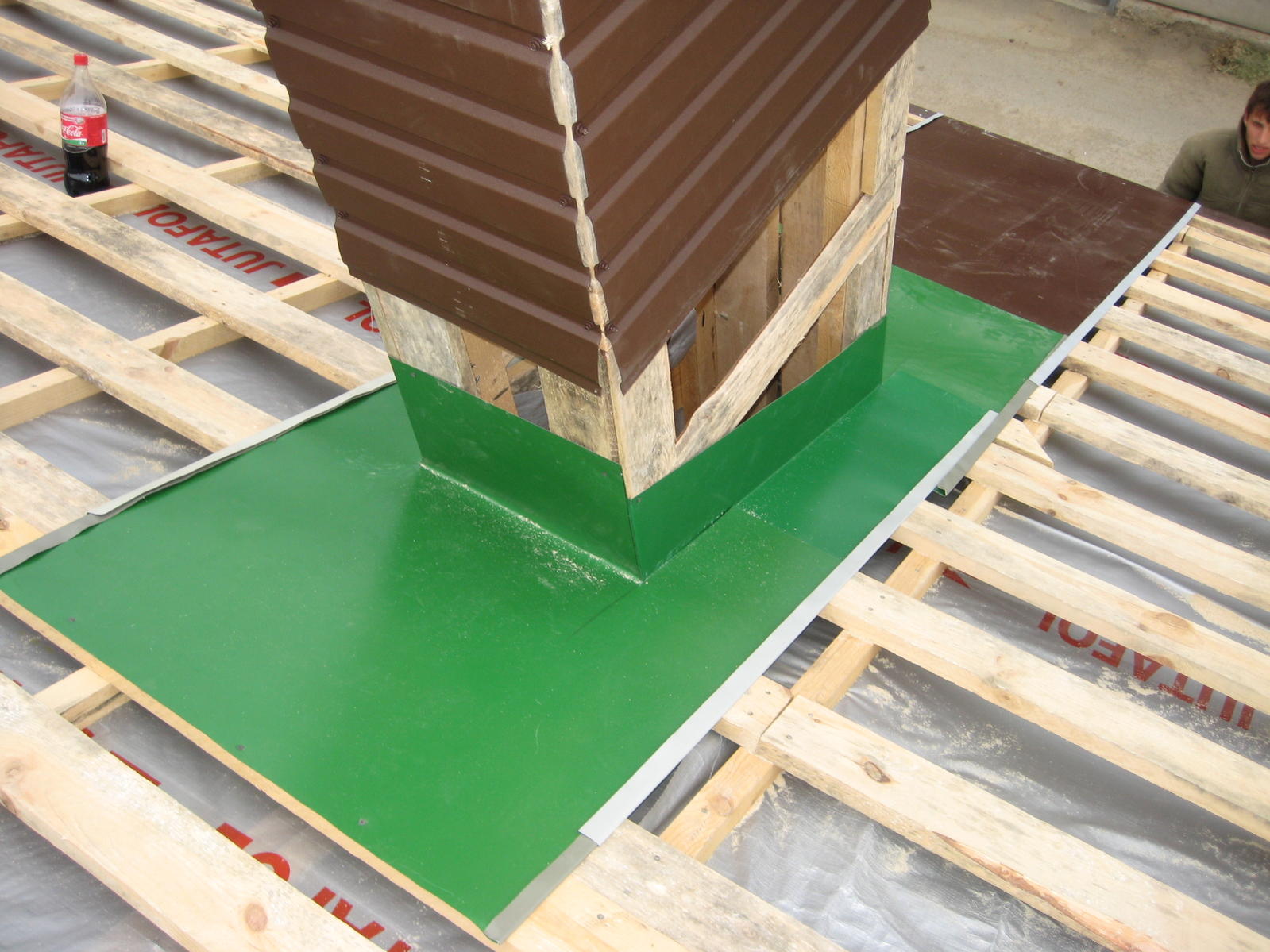

вот как я представлял себе это.
Из какого материала делать?

Да именно так! Материал металическая планка и не каким цементом не надо закладывать сейчас дам размер планки.

2,5см в стену, сто высота по стене, и 250 не меньше напуск на шивер что бы снег не задувало а и еще кода в штробу заведете метал сверху селикончиком пройтись.
