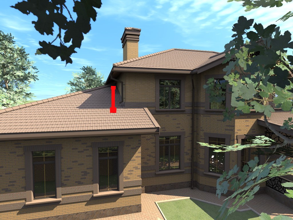

Домик планируется 6.3*8 метров с приподнятой мансардой.
За основу взял домик, который выглядит примерно вот так:
