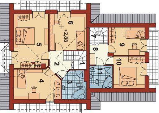

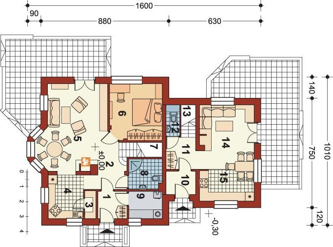

Добрый день!
Купили весной участок в черте города, будем строить дом для проживания семьи 2 взрослых,2 детей.
Пересмотрена тонна проектов, за пару лет, но увидев проект коттеджа Е 133-12 я поняла что это ОН.....
Ширина участка 14 метров - хотелось бы дом не шире 10 метров.
Вход во двор у нас с севера, я стороны света написала на картинке и все передвинула/повернула как хочу.
-Не понятно наличие лестницы и стены вокруг дома, я их убрала.
-Кухню с подвалом повернула на 90 градусов.
-План первого этажа:
Увеличить санузел до 3 метров, за счет уменьшения кабинета. В санузле хотим поставить душевую кабинку, унитаз, умывальник - так что наверно надо его делать еще больше.
Повернуть кухню на 90 градусов.
Окно одно убрать в гостинной, и два добавить с другой стороны.
В кухне сделать выход в другую сторону.
Не могу решить где должна быть котельная. Возможно там где гостевая
спальня, по идее там больше 12 метров размер комнаты.
-План второго этажа:
Увеличить санузел.
Уменьшить спальню большую.
Маленькая спальня, что была 9 метров - я ее увеличила. То есть 2 маленькие спальни я сделала одинаковыми, не знаю будет ли так удобно размещать мебель, надо смотреть на размеры.
Вопросы:
Подвал под кухней, как правильно делать фундамент? Получается под домом глубина фундамента меньше чем под кухней. Как их вместе соединять чтоб не было трещин?
Насколько дорогой получится такая крыша? и как ее сделать полукруглой?
Возможно я еще, что-то не увидела в этом проекте - раз он не популярен.
За все замечания и предложения буду очень благодарна!!!
Спасибо за внимание

По внешнему виду
плюсы:
1) да, красиво
минусы:
1)большое наличие балконов и террас - мостики холода и затратная часть по гидроизоляции. на лоджии будет снег и вода
2) сложная крыша. Влетит в копеечку
3) колонны потребуют массивного армирования. Надо смотреть на грунты
4) большие окна - много света, мало тепла
5) терраса - можно еще один гостевой домик построить на эту сумму.
Одним словом влетит в копеечку
По планировке:
цоколь - что вы там будете хранить? Ни окон, ни вентиляции. Надо смотреть на грунтовые воды.
первый этаж.
1) маленький нефункциональный тамбур.. чтобы в дождливую погоду разуться вам надо пройти к гардеробной через хол.. все заляпаете. Если на то пошло - объеденить тамбур с гардеробной, сделать нишу
2)кухня черти где.. чтобы сделать бутерброд надо буде через полдома тепать от комнат
3)с/у на первом. что можно впереть в 1,6 м.кв? функционал клетушки 1,5м.кв?
4)холл 5,5 - это как кухня в хрущевке.. не развернутся
второй этаж - стандартный. Вроде нормально. но опять таки хол 5,5
мансарда - а на чем будет ваша чудо-крыша держаться?.. опоры где?
понтов много а толку мало.. это на картинке оно красивво. А в жизни оно малопрактично
Если хочется чегото вычурного, а типовых проектов нет, обратитесь к архитектору, но с примерным видением чего хотите. Я сам проектировал свой дом. и прежде всего исходил из практичности
lavilong вне форума   Ответить с цитированием Вверх

lavilong, tockaq - большое спасибо!
Я хочу вместо терассы зимний сад, но попозже.
По планировке:
В подвале хранить консервацию, немного овощей, он же скорее всего будет не очень холодный. А если котельную в подвал?
первый этаж.
Я тут думаю увеличить длину дома - тогда получится и холл шире и для санузлов метры появятся и гардеробная.
Тут стена нужна или можно колоннами? а то что-то я торможу.
А если убрать балкон из комнаты отдыха с одной стороны и на юг его, то крыша уже не такая сложная? (стороны света я на картинке прицепленой выше написала)
