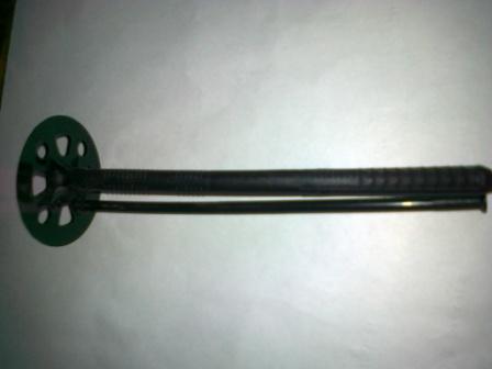

На армопояс я бы также У-блоки не использовал - страшновато. А вот на перемычки наверное бы использовал.

Позволю с Вами не согласиться. А как в наведенной Вами конструкции армопояса обстоит вопрос с "мостиком холода"? Точнее я бы сказал "ОГРОМНЫМ мостом холода" на всю протяженность внешних стен? ведь если потом армопояс просто смотрит на улицу, у с удовольствием проводит холод в дом, толку тогда с того газобетона? Если возводить стены из 400мм газобетона нормальной прочности, то я думаю спокойно можно на 100мм украсть у армопояса площадь опирания и с того же газоблока напилить внешнюю опалубку. а если посмотреть по сути, я постоянно задаюсь вопросом, почему на ГБ смотрят как на сухарь, который можно пальцем сломать, когда в чай опустить он размокнет, а если легонько молоточком стукнуть, то вся стена сломается??? Все зависит от конструкции, себе вот буду делать 2в1 (и каркасник и стандарт), стены по сути из ГБ, но по углам и на началах несущих стен я буду делать квадратные несущие ЖБ колонны,опалубка из тех же U-блоков только самодельных, с шириной стенки 200мм будет перевязана с стеной анкерами, и потом на эти колонны и стены будет опираться армопояс. и то этот вариант выбрал для себя только из-за того, что ГБ еще не опробован временем... но ведь материал хороший и теплый.
Я вот себе тоже буду делать колоны железобетонные под армопояс. Можно у Вас попросить поделится технологией - как самому сделать U-блок ? Я думал и так и сяк - и пока что идея не появилась...

да без проблем, у Вашего поставщика ГБ спросите о наличии перегородочных блокок толщиной 100мм, 150мм, 175мм, или тех которые Вам нужны по конструкции, и потом из них с помошью клея для ГБ можно смастерить себе такие блоки и любые опалубки. вот и вся любовь, я совсем не планировал сидеть день и ночь с пилкой и напиливать кривоватые блоки))))))))))))) но к U-блокам я отношусь с маленькой опаской, только возможно под перемычки, и то сам сделаю (сравните стоимость U-блока и перегородочного)

Стоимость то стоимость - но вот будет ли самоклепный лоток купы держатся - чтобы потом нижняя часть на голову не рухнула - вот тут вопрос !
Оговорюсь - речь идет о перемычках - об армопоясе уже самый ходовой вариант утрясли.
Даже если самому мастерить - тоесть при ширине газоблока 40 см - ставип по бокам по 10 см газоблоки перегородочные - ну а остальные 20 см (низ лотка) всеравно придется пилять...не у верен я что клей буде хорошо держать...Все-ткаи У-локи однородные - правда и стоят собака...
