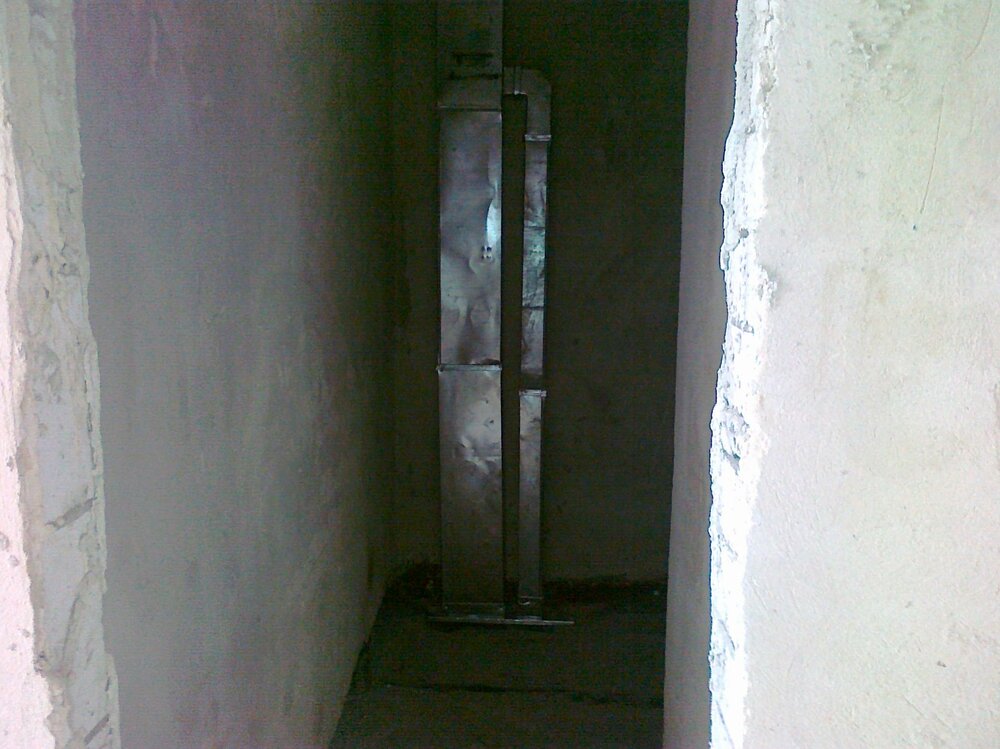

Здравствуйте, уважаемые форумчане!
Помогите плиз с решением такой проблемы:
У меня на балконе идет ремонт - балкон застеклен, и сейчас его мастера утепляют.
Муж выбрал для стен и потолка плиту OSB, влагостойкую, 8 мм.
Крепится на профилях, как гипсокартон.
Оставлять ее в "оригинальном" виде не хочется, ощущение незавершенности ремонта (как грубо оштукатуреная стена, например).
Подскажите плиз, чем ЭТО окультурить?
Вопрос срочный.
Заранее спасибо!

По ОСБ монтируется экструдированный полистирол 20-30мм (клей пена Церезит или Soudal+саморезы), потом штукатурка его по сетке (смеси церезит или ревко по фасадной щелочестойкой сетке)+шпатлевка+окраска.

Просто покрасить - сосед так и сделал на балконе темно-коричневой краской - выглядит вполне достойно.

можно тонировочным составом пройтись (Белинка, Пинотекс)
Из за разной плотности щепок состав впитается с разной степенью и будет интересная, в меру пёстрая картина.
Но надо потренироваться на обрезках.

Сверху прикрутите гипсокартон и шпаклюйте.
Более простой вариант, погунтовать OSB бетоконтактом, швы заклеить сеткой и смело шпаклюйте.

Затонируйте в магазине по своему вкусу краску на водной основе (потолок светлее, чем стены). На стыки купите готовые деревянные раскладки.

Спасибо большое всем откликнувшимся!
Хотелось бы наименее затратный вариант.
Думаю, выберу какой-то из предлоенных.
А балкон пока что выглядит вот так:
Одним словом - столярный цех

Я бы оставил в таком виде. Накрасьте ему губы любым лаком, по швам можно пустить бамбук, декор тоже бамбук. На крайний случай лак можно колорнуть и разрисовать под вагонку или сруб. Парочка предметов деревянной мебели например из ротанга дополнят интерьер.
