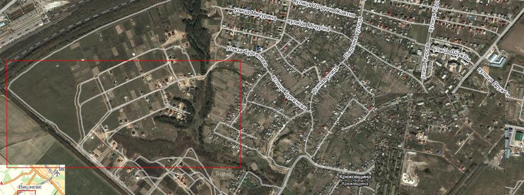

Неожиданно да? =)))) Классная у нас страна. И мы у нее классные =)
Не обошел этот вопрос и меня.
Рассказываю:
При покупке участка сделал вынос в натуру "для себя" - знать где забор ставить (да и проверить - то ли я покупаю =)))))). До этого ориентиров по одной стороне небыло. Т.е. имеем с 2-х сторон построенных соседей и с третей - кусок поля.
Вынос сделан (быстро, вызывали сейчас на сейчас), с соседями почти совпало, в поле тоже забили кол. Документов не дали - даже в офис ребята не заезжали - координаты из акта брали по телефону.
Теперь (начали делать забор) приехала третья соседка (та что кусок поля) и давай права качать, что столбики мне какие-то укурки ставили и все это не правильно. Сначала требовала акт выноса. Потом когда узнал у ребят что мне его сделают, сказала что никаким актам не верит, требует пополам выносить еще раз. Грозилась сегодня приехать - выносить. Ждал. Никого небыло.
А забор надо делать.
Сам вопрос. Ребята что выносили могут сделать мне акт выноса. Что должно быть в этом акте, чтобы я был спокоен, а нервную соседку отправлял напрямую к ребятам?
Могу ли я быть спокоен с этим документом и продолжать стройку, или надо закрыть этот вопрос как-то подругому?
Я сам не скандальный, но с этой теткой что-то не могу нормально разговаривать. Какая-то она не такая. Путается в показаниях, истеричная. Может жара правда, кто ее знает. Но вопрос надо закрыть побыстрее.
Заранее всем спасибо.

Если Вам делали вынос GPSами правильно, то я бы особенно не переживал по этому поводу. Но в идеале, когда Вы делаете вынос в натуру нужно пригласить всех соседей и дать им подписаться в акте выноса в натуру. Хорошо если еще будет представитель сельрады. Думаю Вам нужно занять позицию что у Вас все сделано правильно. Хотя опять же повторюсь, если есть уверенность в тех ребятах что делали вынос.

Мы когда вынос делали, то приглашали еще и землепорядника из сельради, чтобы не было никаких вопросов потом
