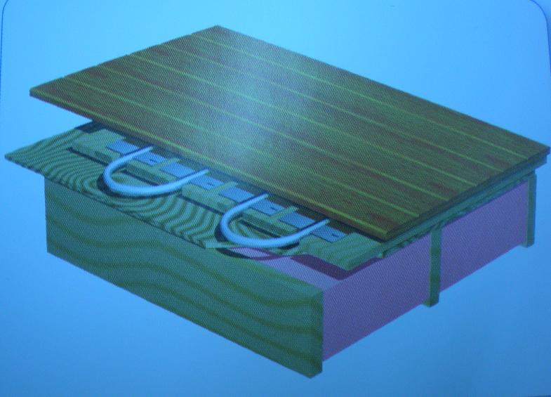

Планировку еще подгонять и подгонять, хотя дела вкуса, а в техническом плане думать и думать есть ошибки.
Вот посмотрите на картинки может что то и натолкнет на новую мысль.
С лестницей тоже есть ошибки, начните проектировать сначала с лестницы по крутой лестнице очень тяжело ходить.
