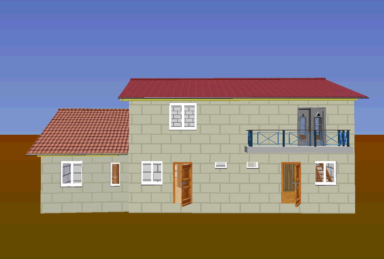

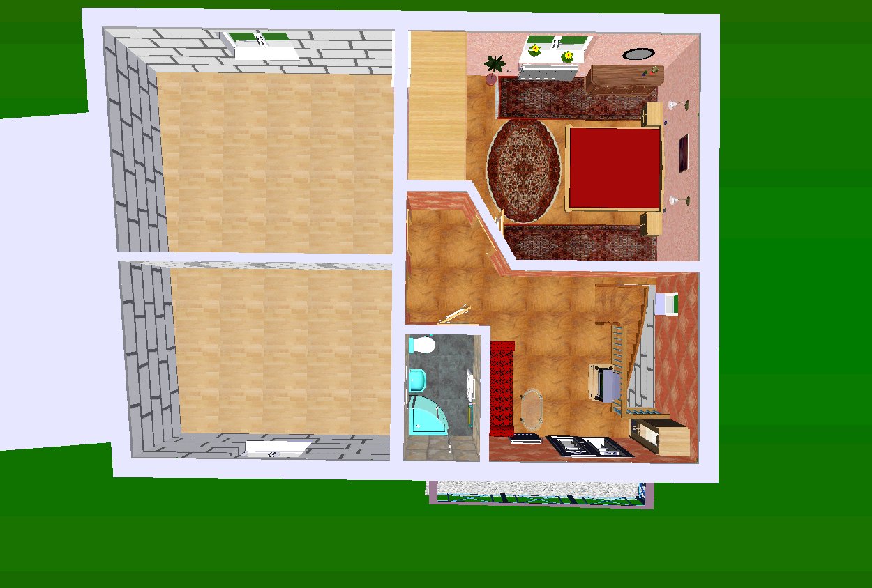

Сообщение от Таиса Посмотреть сообщение
Планируем 2этаж сделать мансардным, размер 1-го 10м на 12м,
хотели 2й этаж поднять на 2 метра что бы максимально использовать помещения, но спец по крышам забраковал такой вариант,говорит с эстетической точки зрения такой домик будет никакой (уродский),
советует поднять всего 1 м. Прошу подсказки у тех, кто живет или строил дом с подобными размерами :
насколько 2-й этаж потеряет свою площадь и стоит ли делать всего 1м высотой?

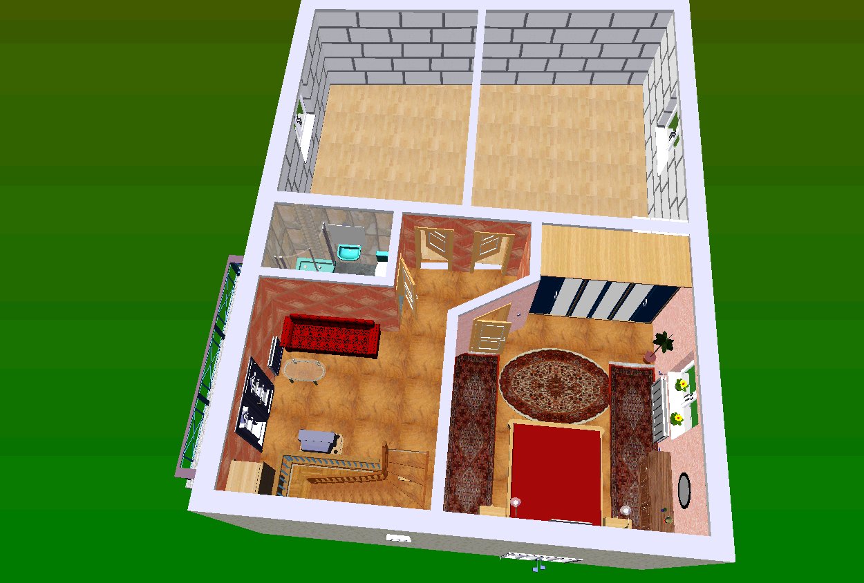

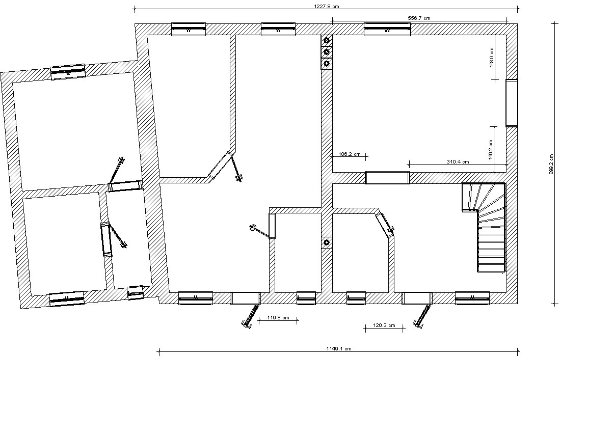

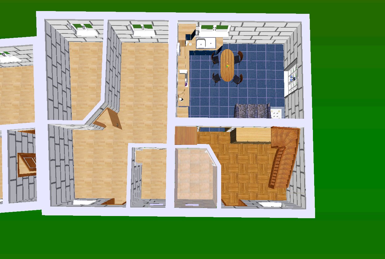

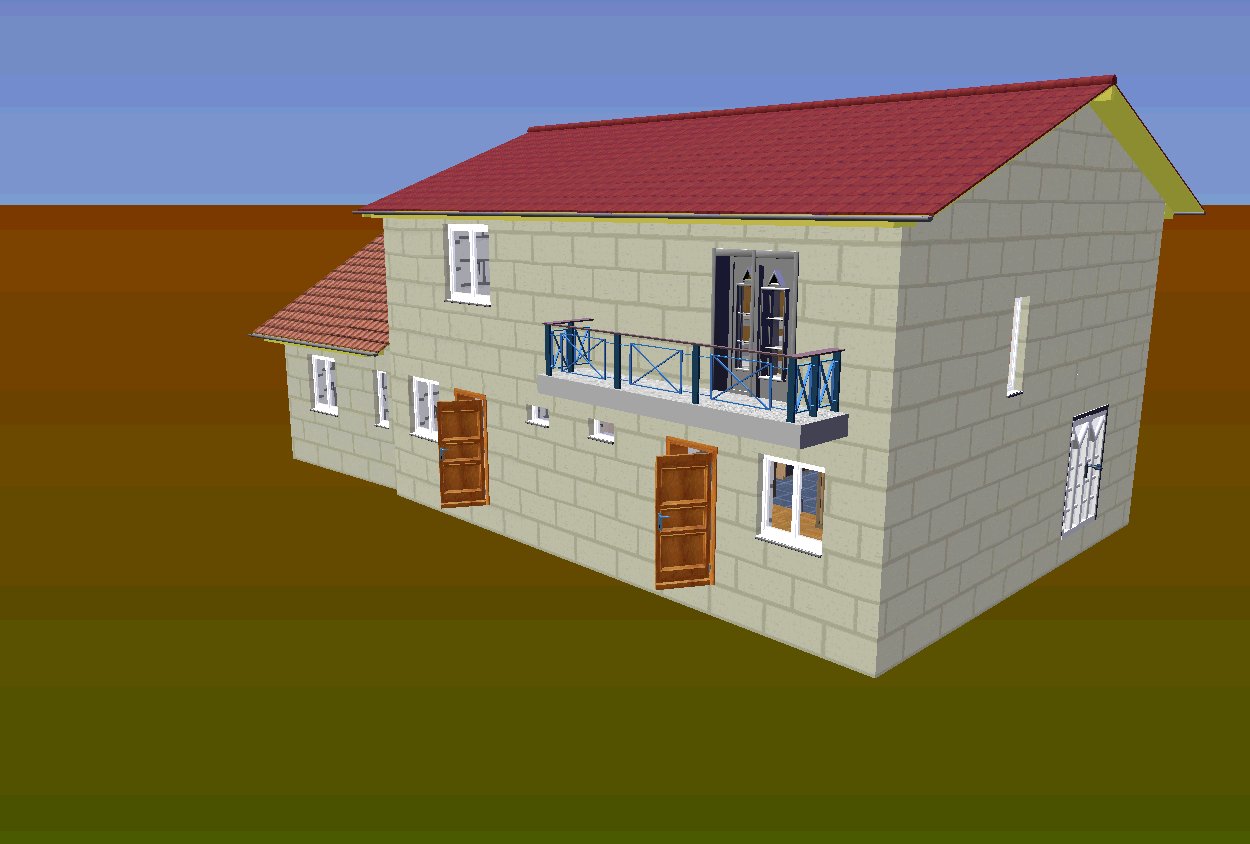

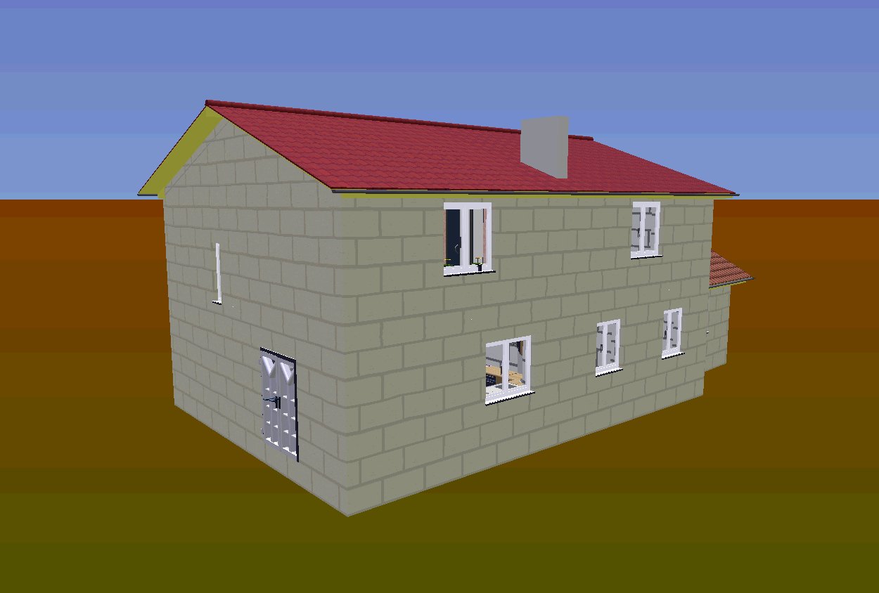

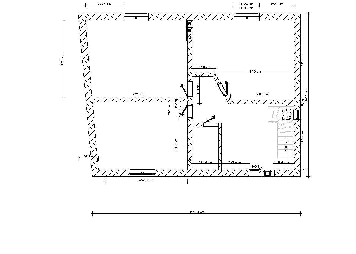

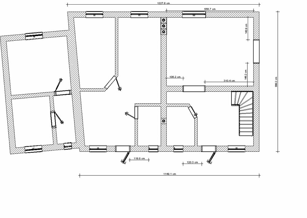

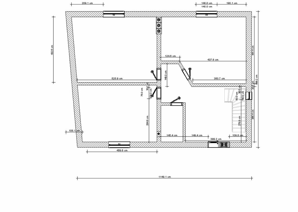

У меня стены второго этажа с правой стороны дома подняты на 1,64 м., а комната над гаражом на 1,14. Можете сами увидеть наклон крыши с обеих сторон.
Мы на втором этаже, как правило, располагаем спальни, и именно к этим усеченным стенам ставим кровати. Удобнее, чтобы эта стена была поднята как можно больше.

Сообщение от Надежда Посмотреть сообщение
я тоже склонна к тому, что минимум на 1,5м нужно поднимать...
