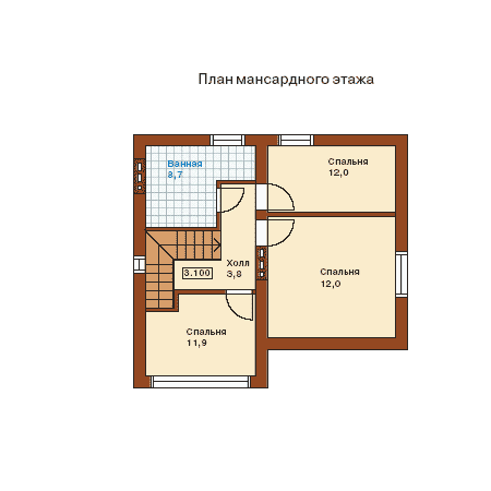

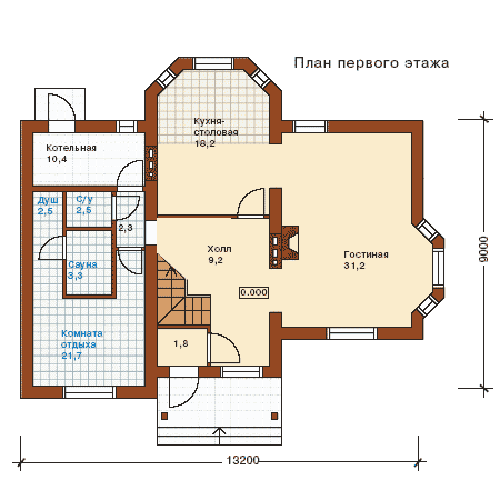

коллеги, силикатный кирпич, на сегодня существенно дешевле керамики, а его прочность получше керамики. Скажите, что думаете по поводу внутренних стен из силиката? 1,5 грн за рядовой 100-й керамич. кирпич, по-моему, это уже слишком

коллеги спасибо, я имел в виду несущие перегородки, т.е. те что опираются на внутренний ж/б фундамент. мои строители ничего плохого в силикате не видят, кроме некоторых неудобств при штукатурке, но и они решаются нанесением на стену чего-то типа редкой "шубы" из концентрированного цементного раствора
