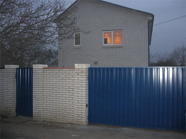

В результате в прошлом году на забор и гараж взял Литос. Пока доволен. При кладке в раствор добавляли Винсол. Перезимовал без высолов, при этом у соседей Фагот и Харьковский СБК весь в разводах. Трещинки местами, таки да, есть.
Только что закупил еще Литос на дом и продолжение забора. Как бы не идеальный кирпич, но что-то лучше и тех же оттенков (бледно-желтый и коричневый) пока не нашел.
Можете глянуть фото - ссылка есть в истории моей стройки.
А вообще, IMHO, весь наш облицовочный кирпич "не фонтан" и может запросто преподнести сюрпризы. Качество и цвет, похоже, практически у всех производителей "гуляет" от партии к партии.
