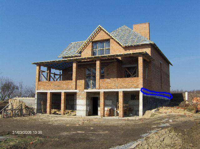

Балкон второго этажа будет 1,5х4,5м
www.stroimdom.com.ua/forum/sh...?t=1548&page=2
Мне предложили сделать выносной балкон на втором этаже используя арматурные балки - связанные квадратом 7х7 см арматурины.
Идея такова - в полости панелей перекрытия набивается раствор, в который потом закладываются арматурные балки с выпуском за стену на 1,5м.
Далее к ним снизу и сверху крепится арматурная (12мм) сетка
Потом как обычно - опалубка и заливка.
Кто-то сталкивался с такой конструкцией?
Насколько надежна даная конструкция?
Или закладывать швелера и к ним крепить сетку?

То шо предлагают - не пройдет по прочности и по предельному прогибу.
Швелера или двутавры ставте (16 или 18 номер, шагом 1200-1500)
По нижней грани выполнить плиту бетонную толщиной 100мм, а выше можно для облегчения веса использовать керамзито- перлитобетон.
Еще вопрос опрокидывания балкона нужно решать - пригруз там маленький, может вывернуться - т.е. надо цепляться за панели.
Вопрос по промерзанию и мостам холода как будет решаться?

Я закладывал двутавр двеннадцатку. Замоноличивал в отверстия плит через две дырки на третью. По краю приваривал трубу-квадрат (зря, надо было швеллер). В остальном аналогично.

Сори, я забыл сказать, балкон еще будет опираться на на две трубы 80х6мм

Сообщение от Ломастер Посмотреть сообщение
А нужно ли по периметру чем-то обваривать?
Оно вроде не несет особой накрузки, а отделка бетонного торца легче чем металла.

Не знаю. Я пытался делать "по науке". Чтобы весь металл на 3-5 см был в бетоне. Работа была проделана серьёзная. И по деньгам тоже. И в конце эти уроды-строители хреновой заливкой всё запороли. Спешили, скоты, непроштыковали нормально. В результате имею проблемму на пустом месте.

У тебя ведь на руках готовый проект. Там что не прорисовано армирование балкона?
Думаю что для реальных нагрузок, единственый вопрос о котором тебе стоит беспокоиться - это надежность защемления плиты балкона в стене, что бы оно не вывернулось.
По утеплению - у меня тоже есть внешний балкон, думаю положить стиродур 30мм вниз и впереди сразу при заливке, потом бетон 15см, сверху опять стиродур, гидроизоляция наплавляемая (или обмазочная) с 15-20см загибом на стену, бетоная стяжка с 2-3% уклоном от дома, плитка. Плинтус от стены тоже из плитки. Затирка для швов та, которая для басейнов.
Может и без плитки обойдусь, просто акуратная стяжка и покраска.
Неа. Проект состоит только из архитектурной части.
Балки (арматурные, швелера, двутавр) будут заходить в плиты перекрытия + опора на трубы-подпорки. Вывернуться не должен.
Такое решение мне нравится
