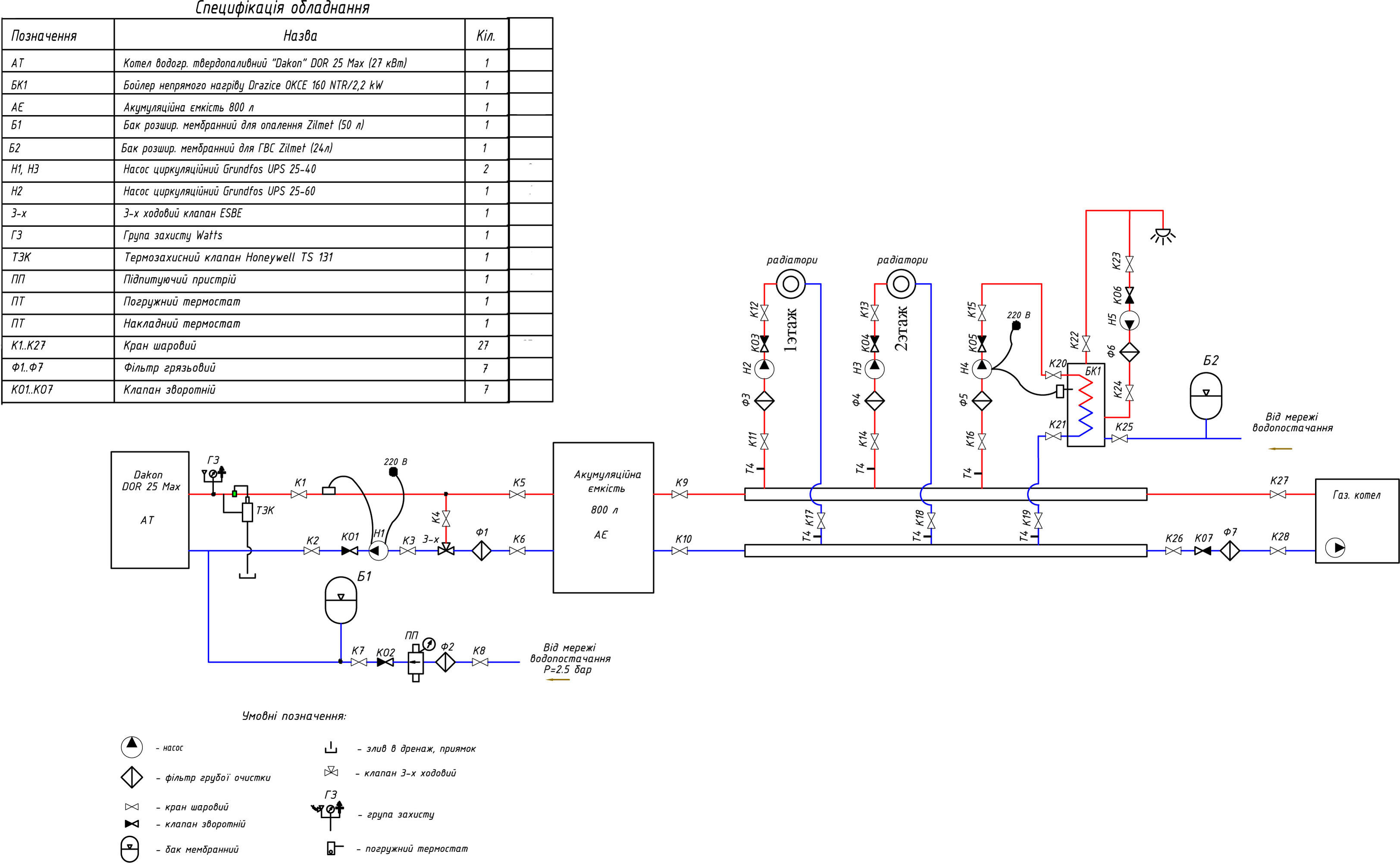

Сообщение от Alex30 Посмотреть сообщение
Вы уверены про 15 кубов, а не о 1.5 кубов? Куда вам 15 тысяч литров воды в час девать? Вроде не ошибся с расчетами я.. А вы?
да не.....вроде как неошибся.
Просчитала мне одна организация вот это:
www.stroimdom.com.ua/forum/sh...76#post1006076
говорил в идеале - 15
вот и думаю как это можно обеспечить без дополнительной емкости
