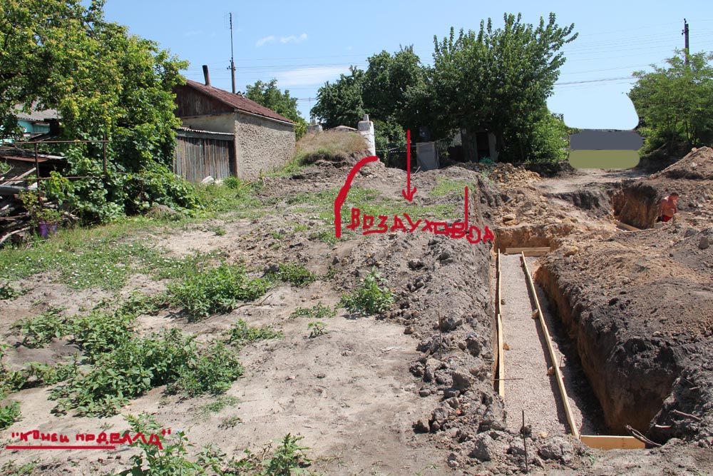

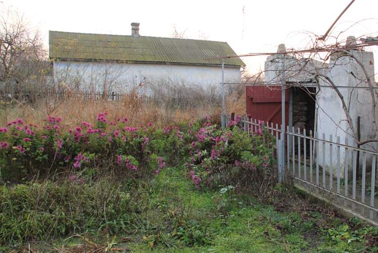

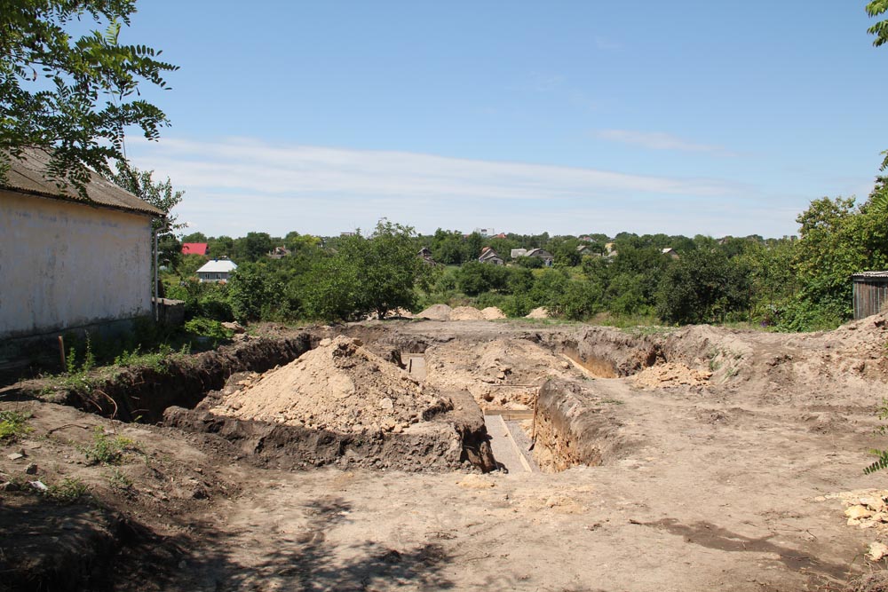

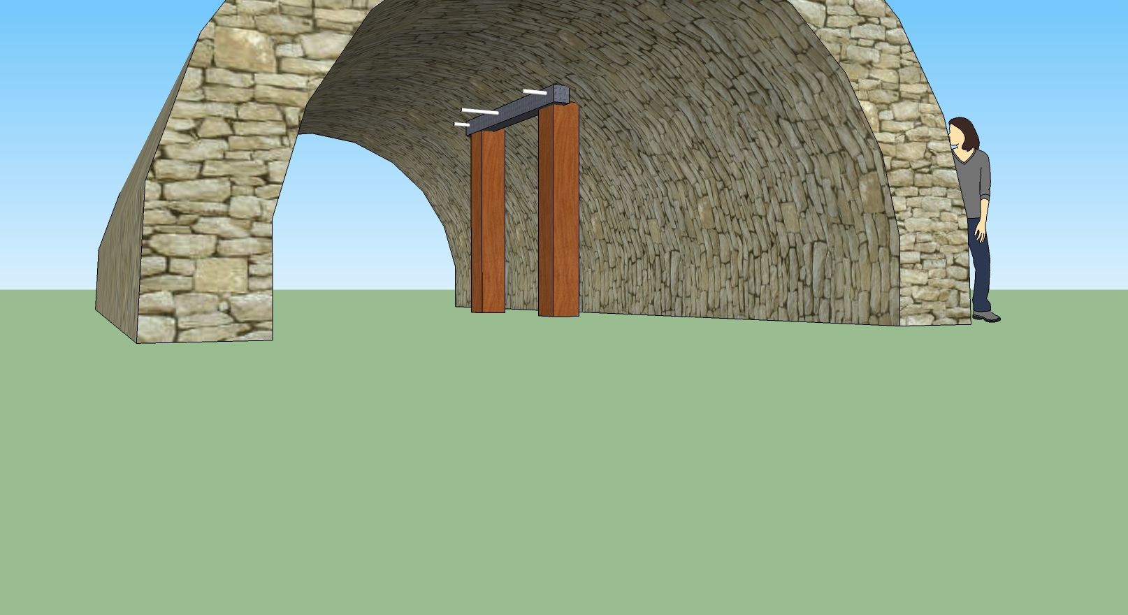

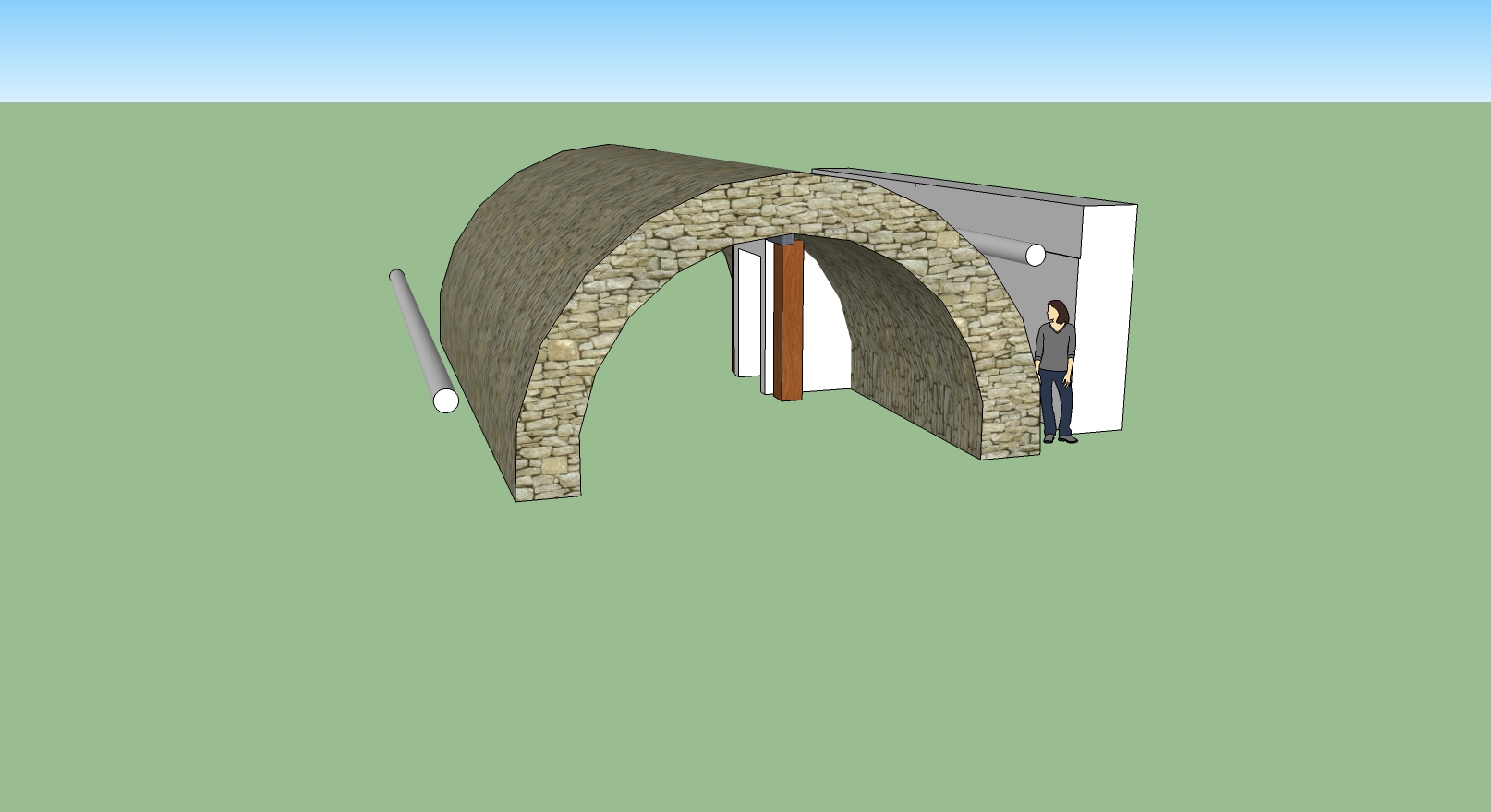

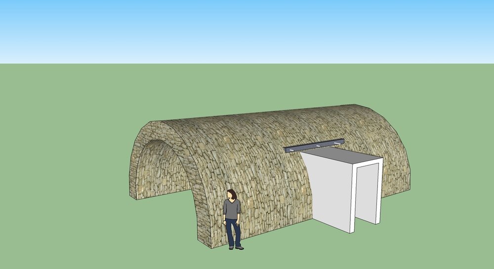

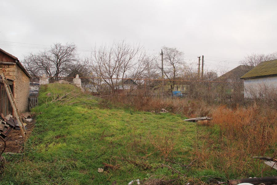

Прикрепляю осенние фотографии погреба и примерный набросок того, что нужно.
Задача - сделать две опорные стенки, лицевую и заднюю, чтобы нормально засыпать грунтом погреб и придать всему этому более эстетичный вид.
Также лицевая стенка слева от двери будет иметь продолжение в виде полукруга диаметром около 3 м и высотой от 2 м возле двери до 1,5 м в ее окончании справа и будет формировать типа "комнату" на улице. Там потом будет замощена площадка и будут стол и стулья.
Идеальная кладка не требуется. Устроит просто добротно сделанная работа.
Бут будет обычный серый (еще не куплен). Планирую закупать 30 тонн некрупного камня.
Фундамент не делался (нужен). Планирую заглубляться сантиметров на 60 (готова обсуждать детали).
Сроки не давят, можно начинать хоть через месяц (а можно и через неделю). Лишь бы к концу июля было закончено.

1) Под "комнатой" я подразумевала просто полукруг опорной стены, внутри которого потом будет оборудована зона отдыха вот типа такой (см. аттач):
2) Фундамент нужен исключительно только под 2 опорные стены, и все.
Я так прикидывала, что его заглубленность в землю будет на 60 см, а ширины будет достаточно 30-40 см (по ширине стены, не больше). Заливать будем прямо в грунт без опалубки, насчет армирования сомневаюсь, что оно надо. Грунт песчаный не пучинистый. Можно фундамент сделать из того же бута, если так будет быстрее и дешевле.

Глубина погреба от грунта до пола - 160-170 см.
Насчет козырька как-то не задумывалась. Все погреба, какие я видела, козырьков над дверью не имеют. Некоторые накрыты двускатной крышей вместо плиты перекрытия, но дверь все равно никак особо не защищена.
Думаю, просто надо будет обрабатывать ее вовремя, и все будет ок.
А если не будет, подумаю о навесе.
Дверь выходит на север.
Вообще в погребе будет 2 двери. Одна - входная, вторая - из коридора в погреб.
