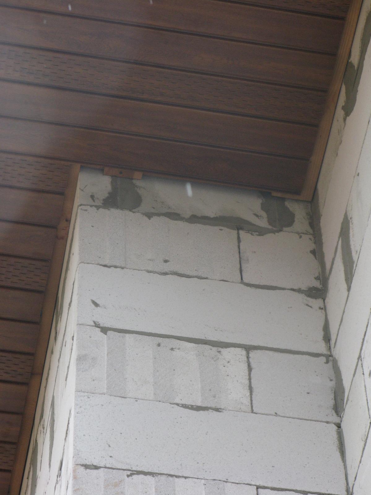

Сообщение от lndigo Посмотреть сообщение
С точки зрения "правильного" монтажа, пена должна быть закрыта снаружи гидроизоляцией.
Пароизоляцией изнутри, паропроницаемой ПСУЛ снаружи
