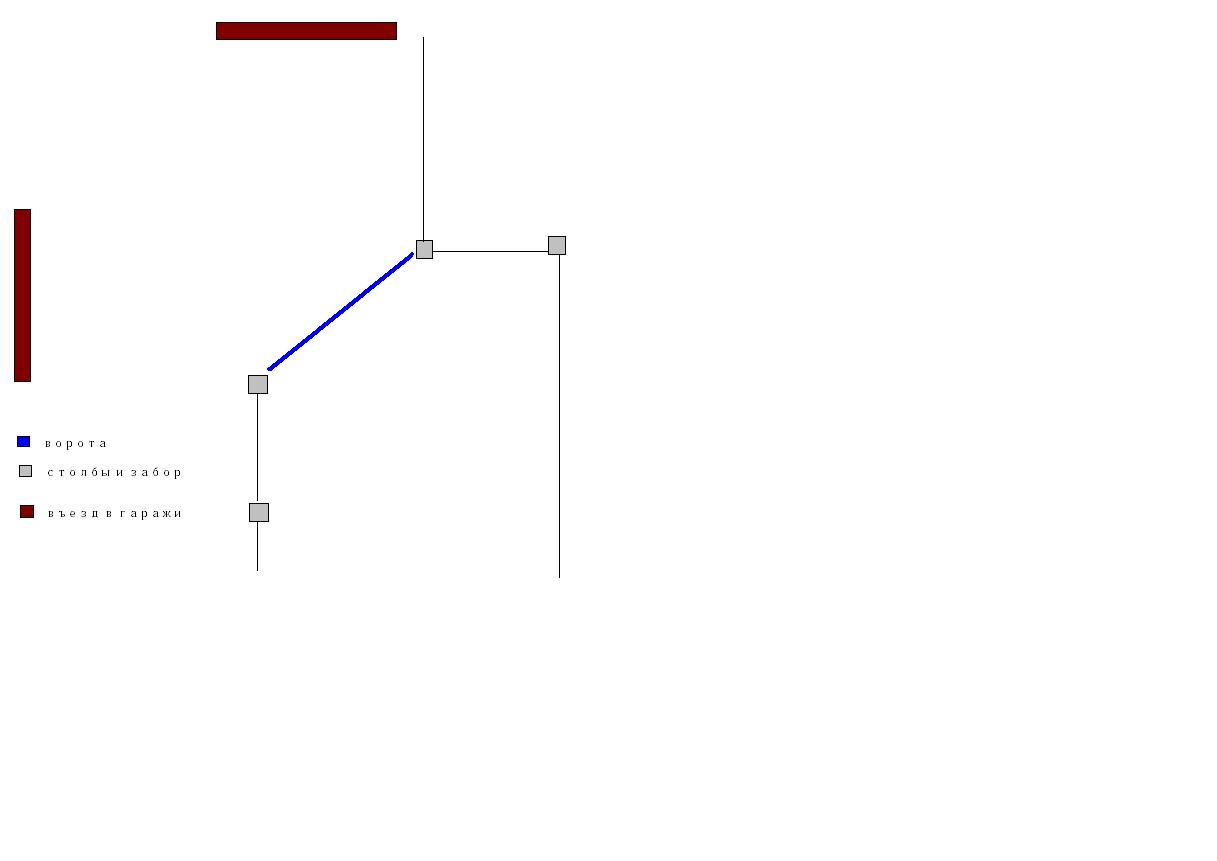

Приветствую всех форумчан.Хочу предложить на обсуждение конструкцию перекрытия на Ваше обсуждение.В будущем планирую строить одноэтажный дом с мансардой,а сейчас набираюсь опыта на вашем форуме.
И сразу несколько вопросов:
1.Нужна ли пароизоляция между стеной и ЭППС,а также в пироге.
2.Температура зимой доходит до -35 холода,какой толщины должен быть ЭППС.

Все вроде как ничего, нормально. Есть только один нюанс: это фактически пол на лагах и придется продумывать возможность вентилирования подполья, иначе дерево может быстро прийти в негодность.

Подполье будет вентилироваться,в фундаменте будут окошечки 100*100мм

Зачем фундамент шире стены на 150мм? Лишний перерасход, фундамент обычно делается на ширину наружной стены. Брус вдоль стены так же не нужен - балки перекрытия заводятся прямо в стену, где под них вырезается место в пенобетоне. То место балки которое находится в пенобетоне оборачивается в два слоя руберойда.
По стене:
1. Никакой пароизоляции между стеной и ЭППС не надо. Плиты теплоизоляции промазываются клеем по всей поверхности под гребенку и клеются к пенобетону + грибки (специальные дюбеля) не менее 5 штук на 1м кв.
2. Утеплитель должен быть не менее 10см, поэтому на ЭППС разоритесь. Достаточно пенопласта 25 плотности.

По рекомендации форумчанина АНДРЮШИ начертал новую схемку:
И сразу возникли сомнения:
1.Не слишком ли узкий фундамент - 300мм?.А ведь фундамент основа дома!
2.Возникнет мостик холода,указанный на схеме.
3.Выдержит ли пеноблок перекрытия?.У моего знакомого так устроен второй этаж и уже под брусом осыпалась штукатурка.

Вот в пенобетон я бы перекрытие уж точно не защемлял. Это не конструкционный материал. Потрещит. Перекрытие только на бетон.

В большинстве случаев ж\б монолитной ленты на глубину промерзания вполне хватит и 30 см, если конечно у вас не проблемные грунты. Как это проверить: по максимуму заказать геологию, по минимуму посмотреть, как у строены фундаменты у ваших соседей, нет ли у них проблем.
Действительно, лучше балки опереть на бетонный фундамент. Если вы хотите поднять цоколь повыше, то лучше это сделать бетоном. Если разговор идет о перекрытии между первым и вторым этажами и выше, то под них лучше сделать армированный бетонный пояс, или хотя бы заложить в штробы две нитки 10 арматуры по всему периметру стены (так делал я в своем доме из газобетона Д400).
Так как у вас наружное утепление никакого мостика холода у вас не будет, тем более что дерево близко по теплопроводности к ячеистым бетонам. Только между торцом балки и пенобетоном сделайте зазор 2-3см, что бы дерево могло сохнуть.
Дерево - это живой материал, в зависимости от влажности оно может усыхать или разбухать (короче шевелиться), поэтому штукатурка вблизи балки может потрещать, но самим блокам ничего не будет, если вы зделали все согласно рекомендаций. Попробуйте вокруг балки оставить зазор от штукатурки, а потом его засиликонить.
