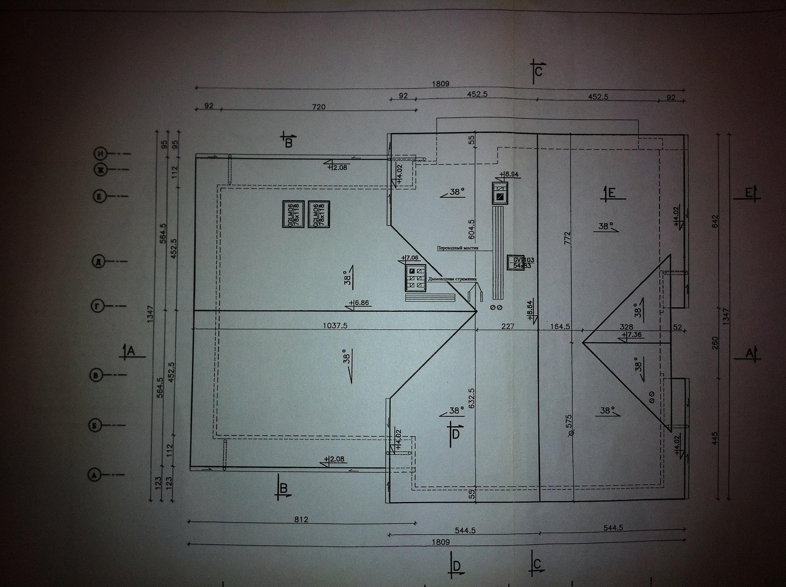

По умолчанию Вытяжка и котел - противоречие нормам!!!
Добрый день! На днях начал нестабильно работать редуктор на газ. Вызвал аварийку газовой службы, они все внимательно осмотрели и начали смотреть на работу редуктора находясь в доме включая плитку и между прочим заявили мне демомонтировать вытяжку и мотор (пока у меня есть время) вытяжки т.к. наличие в одном помещении вытяжки и двухконтурного конта может привести к ужасным последствиям, а именно - опрокидыванию тяги.... Не знаю, для меня все что связано с газом страшная штука.... Вытяжку ессесно не снимал и мотор тоже - разьехались так, только акт подписал что демонтировал мотор с вытяжки. Подскажите, насколько все это обосновано, у меня четыре отдельных вентканала... и как вообще с этим бороться??:??
