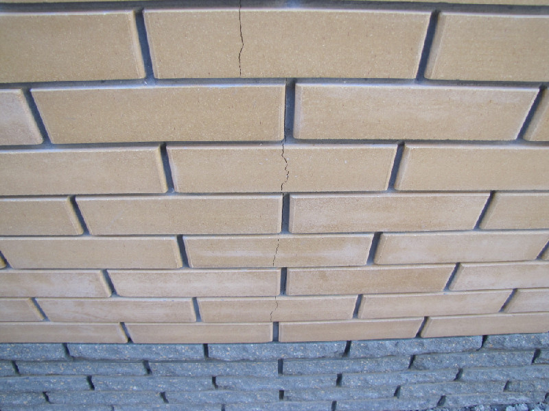

to Propeller. Предстоит задача залить стяжку по маякам, 42 кв. метра по териве (крыша гаража). В последующем планируется достраивать над гаражом комнату. Посоветуете добавку в раствор чтобы минимизировать впитывание воды, так как гараж пока будет стоять не накрытый...
