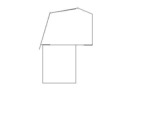

Добрый день.
Планируем строить дом с мансардой 9х13 посоветуйте, что нужно доработать для комфортной жизни))).

Сообщение от Миколка Посмотреть сообщение
Добрый день.
У каждого о комфортной жизни представления судя по всему разные
А по планам этажей можно отметить некоторые моменты:1.На первом этаже на месте с/у логичней было б расположить гардеробную. В прихожей наверняка будут стоять какие то шкафы, тумбочки, та же обувь. И пробираться в с\у будет вряд ли комфортно ИМХо 2. На втором этаже можно сделать одну спальню побольше, за счет того что стенку перенести в плотную к лестнице (которая над лестницей, если на план смотреть)

Покритикуйте проэкт и посоветуйте доработки СП
=) это пока совсем не проект =)
делал очень похожую планировку не так давно для двух разных коттеджей, фасады можно посмотреть в моих альбомах тут.

помещение на 2-м между ванной и спальней точно пустует, хочется его чем-то заполнить, или ванную увеличить или доп. гардеробную сделать...

Непонятны пропорции лестничного марша и площадки. Что-то, кажется, что она уж очень узенькая.
Тамбура нет, но то так, на любителя.
