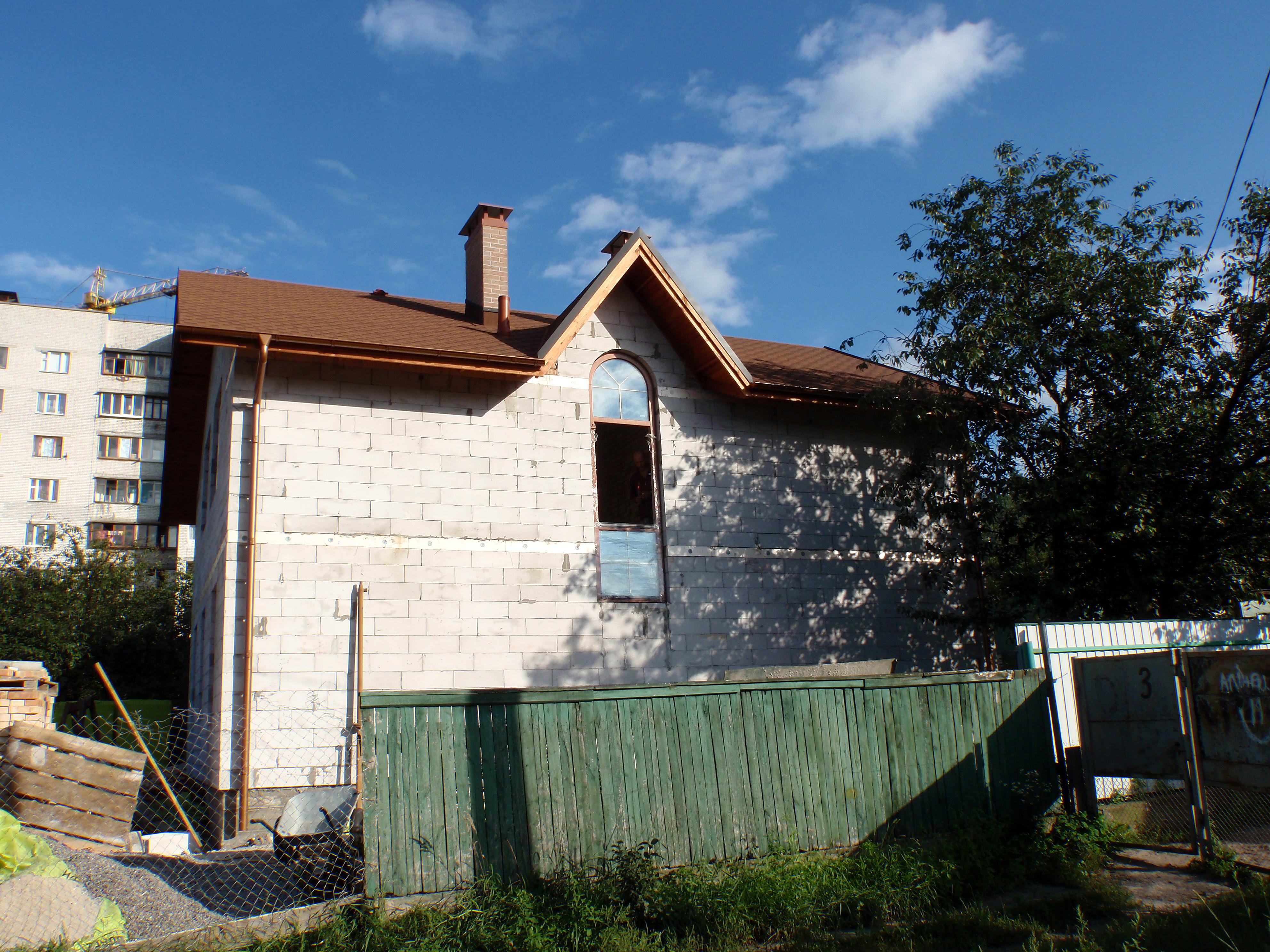

Чтоб не плодить новых тем пишу в похожую тему.С весны хочу ложить газобетон 400 мм .Фундамент 450-500.Газобетон хочу положить на клей а затем просто оштукатурить паропроницаемой штукатуркой-т.е чтоб вода со стены не затекала в фундамент надо сделать напуск или свес.Думаю сделать 50 мм.Можно ли так делать и может и мне желательно под первый ряд положить сетку кладочную.,?

Для газоблоков свес(напуск)50мм вполне допустим,первый ряд по фундаменту лучше класть на раствор,не забудьте про горизонтальную гидроизоляцию,ну а сетку - на ваше усмотрение,если есть в наличии,то она не помешает...
