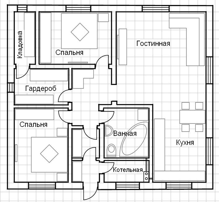

Плана помещения под рукой нет, но вот набросала эскиз (пардон, не умею рисовать на компе)
Температура в сауне-хороший вопрос..а кто ж ее знает, какая она? градусов 60 же, наверное. Топка будет дровяная, не электро. Помещение маленькое, если склероз не изменяет 2*2,5м
Ну, как вариант, дверь стеклянная, но не в раме, а обычная маятниковая. Слабое место - это петли. Максимальная температура, при которой они работают- до 100градусов. Есть еще одно слабое место- это уплотнители. Они начинают плавиться после 90 градусов. Можно и без них, тогда по периметру створки будут зазоры. Но так, как по правилам, поток воздуха должен быть снизу, то может и не страшно, что будут зазоры ( об этом лучше с банщиками поговорить).
Т.е., если у Вас в сауне будет температура не выше 100градусов, то и не обязательно искать двери для бани.
На ручки делают накладки из дерева, что бы не обжечься. Стекло 8мм, закаленное, непрозрачное- "сатин" белый. Судя по плитке на фото, думаю, просмотрится. Петли - цвет хром или анодированные.
