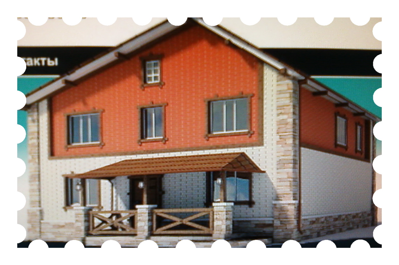

Добрый день, уважаемые старожилы, форумчане и просто проходящие мимо!
Нахожусь на этапе выбора проекта. Рассматривал только проекты с жилой мансардой изначально. Вот, наткнулся на проект с мансардной крышей, но по-ходу дела там два полноценных этажа. Тут мое мнение с мнением супруги и разошлось Ищем консенсус...
Главными критериями для поиска были:
1. наличие на первом этаже гостевой комнаты приличных размеров
2. наличие нескольких спален нормальных размеров на мансарде
3. вход с севера, терраса на юг или восток частично
4. наличие гардероба
5. наличие большого гаража
Итак,
проект №1, проект архона www.archon.com.ua/proekt_doma...m4684a6a5b19e4"Дом в очанке Г2" (подобный проект успешно реализуется форумчанином Uvex)
[IMG][/IMG]
[IMG][/IMG]
[IMG][/IMG]
в данном проекте смущает ширина кухни 2,70 м. Возможность расширения на данный момент дискутируется с архитектором архона. Мансардный этаж ожидает небольшая перепланировка в виде расширения ванной комнаты за счет мансарды, а также, расширение комнаты с эркерным балконом за счет одного гардероба. Проект нравится внешне, довольно компактный и гармоничный. Спасибо Юрию, ака Uvex, за возможность вживую оценить размеры
проект №2, ZX12 GL2 (это вариант с двумя гаражами), студии Z500. z500.com.ua/ru/project/Zx12
[IMG][/IMG] [IMG][/IMG]
На этот проект наткнулся случайно, дома с 4-х скатной крышей не рассматривал изначально. Внешне он выглядит менее эффектно, что ли более сдержанно. Но это мое субъективное мнение. Планировка в нем больно нравится, особенно размеры, и отсутствие скосов на втором этаже. У них есть такой же проект с гаражом на две машины, вот к нему и присматриваюсь.
Какой дом для себя выбрали бы вы из этих двух проектов?

Так у вас сложный выбор, между хорошим и ещё лучшим.
Если по ликвидности то дом N1 с мансардой и крутой крышей смотрится веселее, покупатель на такое западает, его легче будет продать, если чё.
А если для жизни то 2й вариант (Zx12) мне нравится больше.
Я бы выбрал что то типа такого как этот или Zx30.

Мне, наоборот, 2-ой проект кажется более солидным. Да и мансарды не всегда получаются правильными.

Если оба не совсем подходят, то возьмите лучшее из двух и будет именно то, что Вас устроит

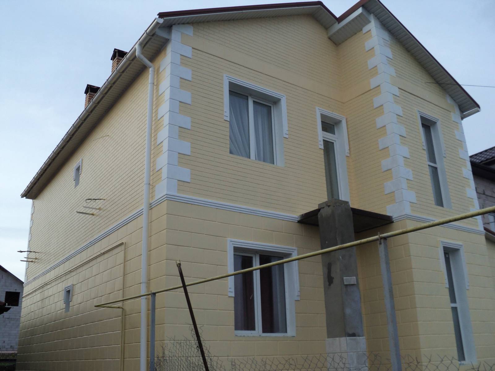

Сообщение от Exumer Посмотреть сообщение
ну, совместить точно не получится, в одном есть скосы на мансарде, а в другом нет. А в целом, если рисовать а не покупать готовый, наверное это консенсус
А как вам форма окон в ZX12, никогда в живую таких не видел, по-моему в них есть изюминка? Насколько это реальная и практичная форма, что думаете?
Я как раз и имел ввиду делать третий вариант - индивидуальный - на основе этих двух.
Окна: главное, чтобы фасады с такими окнами выглядели красиво и нравились Вам.

проведя лето в мансардном доме, поняла, что если буду строить 2 этажа, то только 2 полноценных
так что я за 2-й вариант

Сообщение от apxitektop.s Посмотреть сообщение
да конечно, я это и имел ввиду, сделав даже индивидуальный проект, а не покупая - вы сэкономите на стоимости строительно-монтажных работ, так, что цена за индивидуальный проект покажется ничтожно малой, ибо все проекты, что вы смотрите - заточены под "польшу".
По поводу окон - они вполне обычны, разве что импостов там маловато для реалий, а так изюминки особой там как то нету, но в общем с домом, они выглядят в тему
простите, а можно уточнить, в какой именно части эти проекты заточены под Польшу? Ведь и у нас строят по этим проектам... на счет экономии, буду узнавать, если дешевле индивидуальный - это гуд
и по поводу импоста, мне нравится что он расположен именно горизонтально, видел этот проект на фото с обычными вертикальными импостами, разделяющими окно напополам - смотрится дом, как по мне, никак Насколько практично расположение импоста горизонтально? Ведь если окно довольно широкое, открывать его сложно будет.
Сообщение от apxitektop Посмотреть сообщение
ок, будем бурить в сторону индивидуального.
Фасад этого дома мне нравиться только с такими окнами как в этом проекте, а как выглядит со стороны?
Exumer вне форума   Ответить с цитированием Вверх
ну конечно же по конструктивным составляющим, таким как перекрытие типа "тэрива", которое однозначно дороже тех же ж\б круглопустотных плит, системы вентканалов.
По окнам - я имел ввиду, что они местами широчезные и без импостов, соотвественно, такая конфигурация, скорее всего фантазия архитектора, который далек от прочностных расчетов в строймеханике =)
