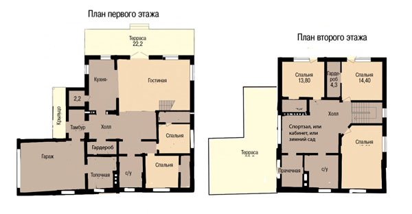

Добрый день.
Делаем мансардную ломан. крышу
Сбросьте схему соединения и крепления стропил к балкам, на изломе стропил к стойкам и стропил к коньку!
Спасибо.

Понятия "ломаная" и "мансарда" ещё ни к чему не обязывают. На каждый конкрентый случай своё решение.
Выложите проект\эскиз\фото желаемого результата и стрелкой тыкните что именно не понятно.
Возможно, вас интересует нечто такое:

Здравствуйте, всем!
Выкладываю рисунок узлов соединений, которые вызывают сомнения. Подскажите, пожалуйста, что не так? Что можете посоветовать со своей стороны? Через неделю будем делать крышу, а вопросов еще куча....
Спасибо!
P.S. Перекрытие - деревянные балки, которые будут лежать на армопоясе на арматурных штырях. Стропила крепятся к балкам.

К стати, на наброске всё более менее правильно.
В коньке, стык стропил соединить накладками из досок.

К сожалению, я не специалист по стропильным конструкциям, схемы крепления применённые на моей крыше это мой риск, основанный на моём понимании работы узлов соединения. Ваша крыша проще в исполнении, принцип Вы понимаете верно, можно добавить скоб, работающих в противоположном направлении и в верхнем "треугольнике" добавить элементы фермы(если большой пролёт и мало сечение балок), примерно так ИМХО, пусть спецы поправят
