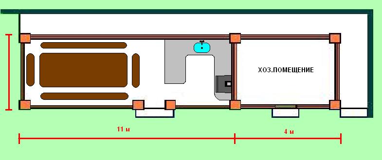

Добрый вечер!!! Нужна консультация! Делаем мансардную крышу с м.ч.. с открытой стропильной системой. Кровельщики установили мауэрлаты по внешим сторонам стен (аргументируют что стропила будут прижимать его внутрь), правильно ли это? Стропила свисают с мауэрлата где-то на 1 м.
2. Каменщики должны достроить кусок стены,которая соприкасается со стропильной системой, кто должен изолировать рубероидом стык, каменщики или крышники?

мауерлат не должен лежать на самому краю стены, потому что маурлат нужно обмуровать с обеех сторон и выгледить оно должно вот так
