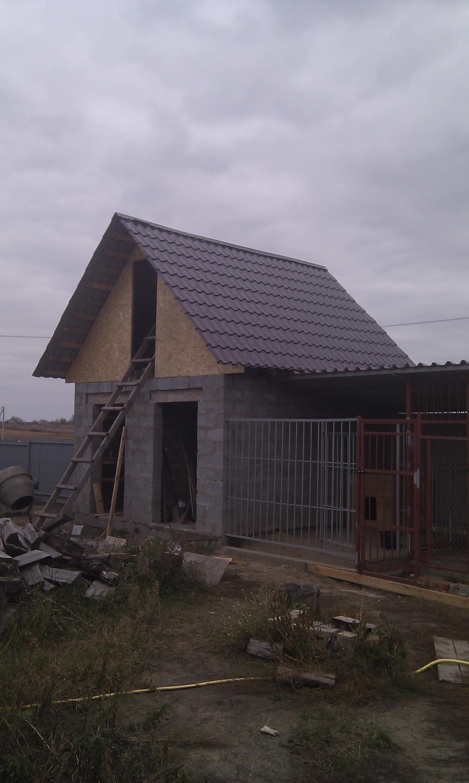

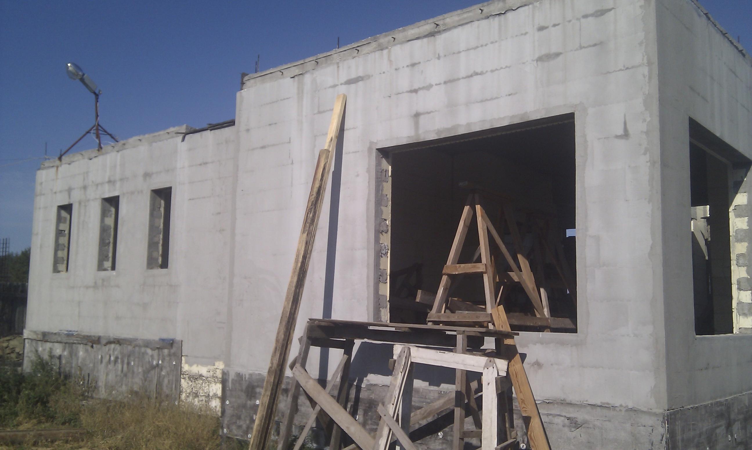

Всем доброго времени суток.
В скором времени собираюсь устанавливать входную дверь металлическую в пристроенную веранду. Посему есть несколько вопросов по правильности установки. Вопросы возникли из-за того, что веранда выложена в пол камня, дверной проем находится в 0.7м от стены основного здания (см. рис.). Я хотел делать дверь, чтобы она открывалась с правой стороны, но мне многие говорят что стена из ракушняка в пол камня и шириной в 0.7м не выдержит таких нагрузок (дверь тяжеленькая) и может отойти или пойдут трещены. Стена веранды никак не привязывалась к стене основного здания.
Какие будут мнения по поводу как лучше установить дверь?
Предполагал обварить уголком по периметру проем с обоих сторон и дополнительно заанкерить в ракушняк, но хотелось узнать еще варианты, мнения...
Заранее спасибо.

По умолчанию рекомендация
Сообщение от kote Посмотреть сообщение
Заранее спасибо.
Добрый день. В принципе как человек который занимается металлическими дверьми более 10 лет я вам скажу что правильно говорят. Стена может не выдержать нужно как то усилить.Просто из рисунка почти ничего не ясно нужно видеть проем в живую тогда можно что то придумать.Безвыходных ситуаций не бывает.
С уважением Александр

Вы сказали Спасибо: 113
Поблагодарили 165 раз(а) в 105 сообщениях
Сообщение от Александр bizon Посмотреть сообщение
Чего именно она может не выдержать? Зная это буду думать что усилить. Хотя тоже как-то смутно понимаю что усилить. Дверь то будет крепится к коробке, которая в свою очередь устанавливается в проем. Воздействие двери будет в низ, там бетон, т.е. все ок, также воздействие будет на вырыв коробки из проема при открывании, но если обварить уголком с обеих сторон проем, то это воздействие будет распределятся на всю стену и должно тоже все быть нормально.
Или я ошибаюсь? Поправьте пожалуйста.

Нужно приблизительно знать вес двери.Если я правильно вас понял то пристройка никак не привязана к дому.Значит нужно учитывать нагрузку на проем при открывании на 90 градусов так как обшивка внутреннего проема угалком усиливает только крепление самой конструкции.То есть у вас не лопнет сам камень в тех местах где будут входить крепежные анкера

Вашу перестройку смотрел с интересом - есть и у меня планы перестроить старый дом для жилья.
Из основного отчета не видно - веранду уже выложили?
Ракушняк бывает разной плотности и прочности, но если его армировать, то дверь должен выдержать. Под крышу Вы как выйдете? Чем стянете верх?
В доме, который строил мой отец в 70х, веранда в половину ракушняка. Под стропила верх стены стянули раствором с проволокой 6мм как-бы арм. пояс.
Дверь на улицу в центре 8 метровой стены, полотно из одного листа металла + дерево внутрь. Стоит - не оторвалась.

Да, веранду уже выложил. Да и еще много чего сделал. Времени очень мало поэтому в отчет не дописал. Скоро его обновлю.
По поводу крыши, то я ее буду перекрывать всю профнастилом, как над старым строением, так и над верандой, поэтому должно все быть ок. Под стропила я ничего не делал с верхом стены, т.к. у меня уклон там очень маленький и нагрузка будет распределятся практически равномерно. Съехать ей будет некуда.
По поводу двери, так как советов не много, то буду скорее всего уже делать так как задумал изначально.
