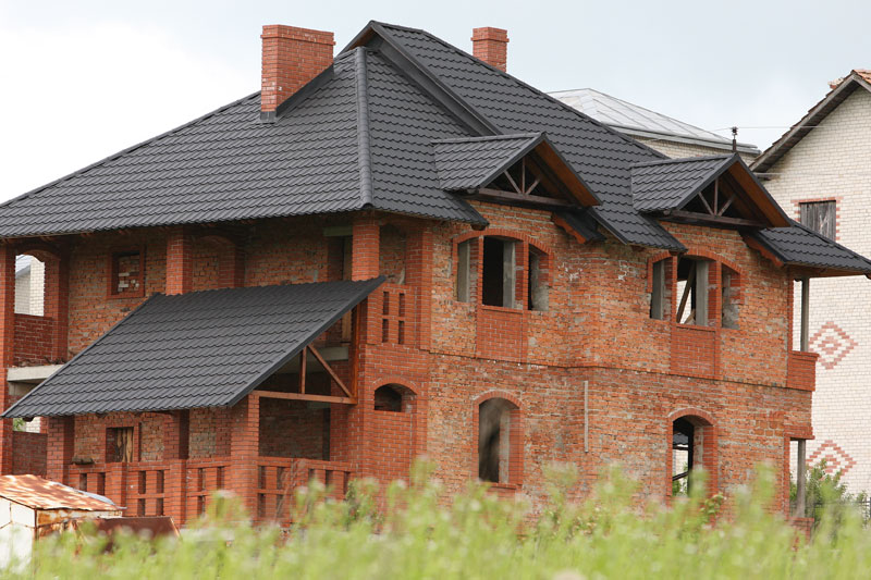

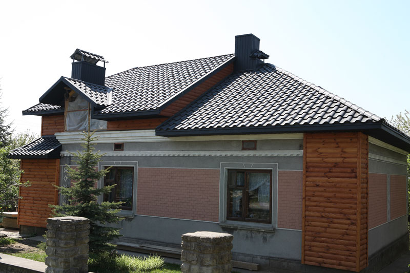

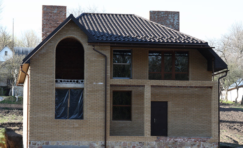

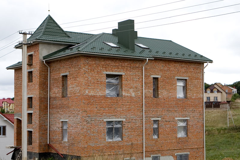

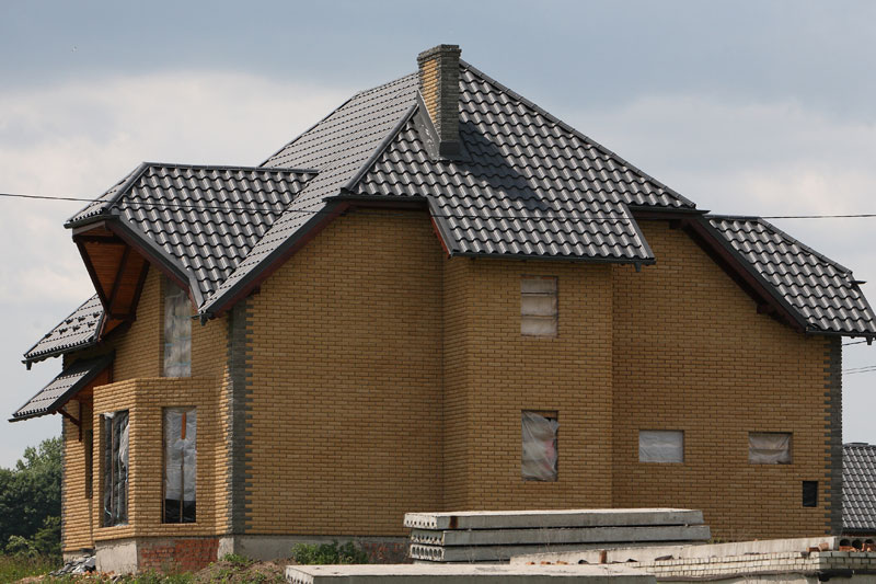

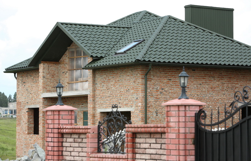

Вот и наступила зима. К счастью, все сложилось хорошо, осень выдалась вообще без дождей и крышу, хоть и долго делали, но успели накрыть как раз до зимы. Хотя мы морально уже были готовы зимовать без крыши.
Чуток истории с того места где остановились в прошлый раз. Были обзвонены все возможные крышники - по сайту, по рекомендациям знакомых, по рекомендациям черепичных магазинов.
Результат: в Кировограде черепицей занимаются единицы, а те кто имел опыт работы с ней еще меньше. Из тех кто готов начать в ближайшее время - цена была озвучена в 280грн квадрат за стропилку - черепицу, без всего остального, и это местный рынок.
Через форум были найдены несколько вариантов с хорошими отзывами. Но кто-то только по Киеву работает, кто-то только со своим брендом черепицы. Одним был три раза перенаправлен на "нужных" людей пока после недели ожидания комерческого предложения, мне не сказали что у них нет представительства в Кировограде так что ничего они не подготовят.
Спасибо, Акро, с Олегом лично встретились и обсудили все быстро. Заявленные цены у них очень даже демократичные. Но бригада была занята. Сначала на месяц потом еще на пол месяца, а тянуть до морозов не хотелось.
Так что начали делать работу с *Alexey*, у которого как раз освободилась бригада. Цены повыше, но выбирать уже не приходилось. Делали долго, но, вроде, получилось неплохо. Из минусов: осталось 20 шт боковых черепичек, но обещали выкупить при первой возможности. Будем ждать.
В итоге, что получилось (фото с разных этапов, так что что-то где-то может быть незаконченным):
Свесы 950 карнизные и 800 фронтонные:
Стропилка изнутри:
Черепица:
Кстати, о черепице, Roben Moza Pluse - один из самых дешевых вариантов на Украине среди керамики. Впечатления от нее неоднозначные. После того как положили, вроде все как и красиво - хорошо, но каждая (!!!) черепичка хоть чуток да надколотая, в основном на месте замка, хуже когда на нижнем ребре. Т.к. черепица черная, то все сколы очень хорошо видно. Хотя боя было очень мало, штуки 3-4 рядовой и 2 коньковых. Как будет служить - посмотрим.
Та же вортексовская ЦПЧ выглядит более собранной и не такая колкая. Качество и покраска на порядок выше разрекламированного браса. Отказались от нее из-за внешнего вида, ЦПЧ - слишком массивная и грубая.
Подводя итоги:
- как будут работать большие свесы и служить черепица - время покажет;
- ложить керамику в регионах - проблема и по времени и по деньгам;
- на сколько дороже положить керамику чем металл - хз. Думал не на много, но сосед узнав сколько обошлась вся крыша, сказал что будет крыть металлом . Главный выигрыш металла, это местная рабочая сила, которая раза в 2 дешевле, ну и то что можно копеечный металл взять. Хороший - уже в цену дешевой черепицы + отходы при обрезке. Экономия на дереве - миф, все дерево обошлось в копейки по сравнению со всем остальным.
Надеюсь кому-то пригодится.
P.S.: топик, по поиску "большие свесы", в гугле занимает первые строчки .
antkir вне форума   Ответить с цитированием Вверх

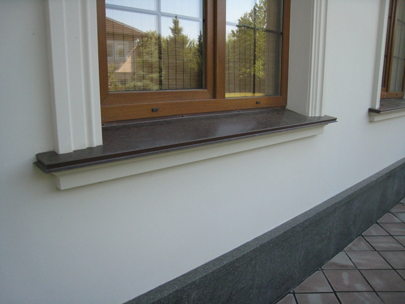

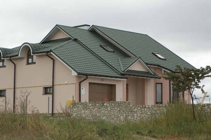

Сообщение от antkir Посмотреть сообщение
Прошу извинить, но...
крыша у вас не сложная
на2-м рисунке не видно гидроизоляции выходящего из стены бруса
на 3-ем по моему стропила кое-где опираются на тонкие простенки- нельзя по любому, но легко решаемо.

Сообщение от Sopa Посмотреть сообщение
дерево обработано?
гвозди не модно, но и не криминально)))
Позволю отписаться:
Гидроизоляция мурла и прогонов есть везде
Опирания на простенки нет нигде (если всмотритесь, в блоках подрублен приямок)
По срокам: все задержки состояли из мелочей + кладка перестенков и дымоходов незначительно затянулась. А при кладке стен сами знаете с деревом на этаже не развернешся...
По остаткам боковых: Мой просчет (считал по 3 шт на 1мп + по 2 в запас), а по факту 2,5. Отакэ Но если я не ошибаюсь, осталось 7 левых и 7 правых, ну ни как не 20 ;)
Утепление не делали, оставили стропилку открытой. В след.году проведем ревизию.
Про ФЭШН: гвозди может и не модно, но в сочетании со шпильками - надежно

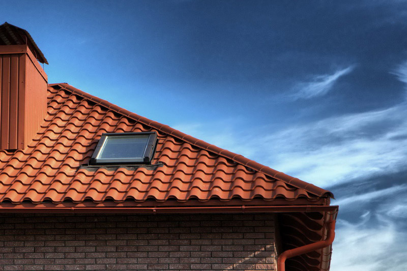

Фото 4.
Газоблок,стоящий перед мауэром будет затруднять поступление воздуха в утеплитель между стропил,и соответственно тяжелее будет пар из утеплителя выходить.Как шарик в горшке у Пятачка,"входит и выходит"(С)
Моё мнение,убрать ГБ и вместо него поставить вату жёсткую,но не выше мауэра,а в той пустоте будет торец мягкого "крышного" утеплителя плотностью 30-35 кг/куб,т.е. классика.
Фото 3
Ещё вопрос,а почему перестенки из ГБ и на них не упираются бантины висячей стропилки,сделать перестенок в один кирпич и упереть на неё нелёгкую крышу было бы надёжней??
Фото 1
Достаточно ли поставлено снегорезов,плохо видно на фото.
А так в общем с понятием сделано.
Единственно что я не люблю при монтаже любых черепиц ставить мембрану вместо сплошной битумной(или пятислойной ПЭ) гидроизоляции и двойного пирога,но на двускатке и с хорошим уклоном всё должно быть гут!
Сообщение от *Alexey* Посмотреть сообщение
+100
Крышник вне форума   Ответить с цитированием Вверх

Сообщение от Крышник Посмотреть сообщение
А их вААще нет. На Монзу штатных снегорезов нету, да и пазов в отливке замков тоже не предусмотрено, по сему было принято решение не "лепить горбатого" а дать крыше перезимовать, и уже по весне принимать какие то решения.
...Фото 3
В этом нет необходимости. Конструкция распорная, самонесущая. А даже если что и просядет, зазоры от затяжек до перегородок 1,5...2 см :D. Хотя думаю до этого не дойдет ;)
...А так в общем с понятием сделано.
Сенкс
Фото 4.
Считаю такой вариант решения крайним. Скатного утепления будет от силы метра 3, остальное - по затяжкам...
А что это на третьем ряду снизу за девайсы повторяются через 6 черепичек??
Аус винтилирен... Посмотрели, что для обеспечения тяги вентгребня не хватало (Х.Зн., может роза ветров такая), вот и добавили втягивающего. Сразу отмечу, что через коньковую ленту выдувалака работает отлично.
Да и снежок волей-неволей призадержит
От себя: мягко говоря крыша вышла не очень, но выходя из реалий бюджетной черепицы "маємо те що маємо..." Проблемных мест нет и это главное, т.что все должно служить верой и правдой.
Да и на фоне рядом стоящих хаусов - элитный домик вышел :D
