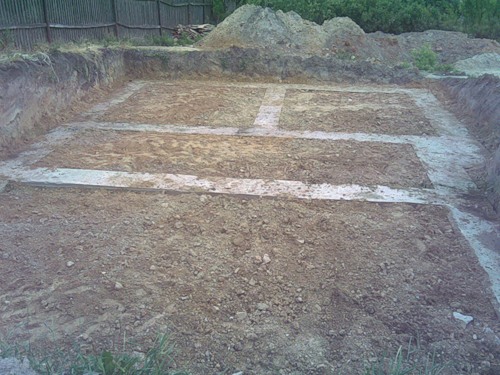

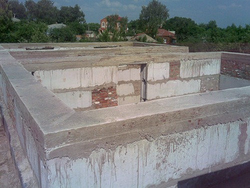

Добрый день.Вот скоро будет заливка ленты под фундаментные блоки. Вкратце опишу дом и фундамент-дом второй этаж мансандрный.Размер 10 на 14.Фундамент будет такой-монолитная подушка на глубине 90см под ней песок.Её толщина 20 см.Сверху два блока(один плашмя на высоту 30 см а на него один стоя который 40 на 60см.По блокам сверху армопояс тоже сантиметров 20) Так вот в чем вопрос---нижнюю подушку будем армировать арматурой 14й но не знаем сколько лент вернее прутьев арматуры кидать вдоль и через какое растояние поперек.Да забыл сказать ширина этой подушки 60 см.....Ответте плиз а то завтра заказывать а я не знаю три прута или может четыре

Boleg2
Зачем вам 14?
Берити 12 и ложите 3 прута в длину должно хватить.

поперечная арматура вам не нужна при такой конструкциии, если только положить конструктивно чтоб продольную ар-ру зафиксировать на одном расстоянии с шагом 400-500мм

Сообщение от Pavel_GGS Посмотреть сообщение
Скажу тоже самое с точностью до наоборот.
Арматура поперек стены - ф10 шаг 200
Арматура вдоль стены -ф10 шаг 250 (3шт.)
Разумеется - арматура нижняя.
Защитный слой 50мм

Зачем ложить поперечную арматуру с шагом 200, если слой монолитной подушки полностью по всей ширине перекрывается блоком тойже ширины. нечему изгибаться, а значит зачем поперечка такк часто ставиться ?

слой защитный не менее 70мм для монолита. Вообще то есть нормативные документы. А то насобачете в холостую арматуру паоперечную которая в конкретном случае вообще ненужна. лучше положить туда где она будет работать по своему прямому назначению

Спасибо за ответы.По поводу поперечных еще подумаем.Тут предложили строители через 20 см.а архитектор через 50.думаю сделаем среднее через 30см....Сегодня нивелиром отсреляли нижний край траншеи.По нашему предложению это все таки сделали.А вообще не хотели.Как оказалось на разных участках перепад был максимум 38 см так я прикинул как бы лента залилась и какой толщины была бы на разных участках и как раком бы стояли блоки.Короче глаз да глаз нужен.По ошибке архитектора блин прокопали вернее перекопывали пару кубов земли( сказал что компенсирует после того как будем считаться).Вот такие будни.

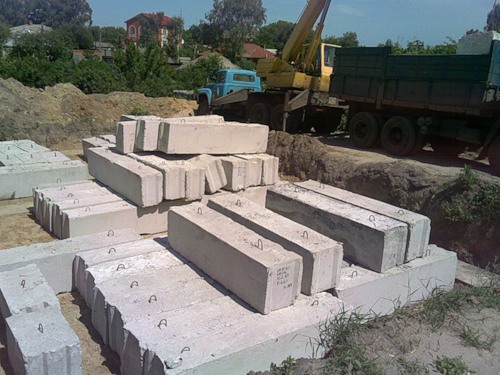

Вернемся к нашей ленте.Сегодня засыпали песочную подушку.Завтра по нашему настоянию делают из целофана выстилку и туда ложат арматуру(выстилку стелим что бы цементное молочко никуда не убежало-)).Роботяги про це й не знають ничого. А самый прикол в том что ни один из них они то ладно,а вот ни один из наших любимый -) прорабов не сказал что надо делать закладную для ввода воды она же делается на глубине (в моем случае аж под песком) так вот я сам сегдня закопал две трубы одну 100 другую 50 метровой длины (хай будуть аж две). Я в шоке если бы залили завтра или после завтра.
Да вот вопрос забыл задать -сколько нужно заствывать этой монолитной ленте-мои вообще хотят на следующий день ложить блоки(бо не хочуть чекати без роботи )а я хочу хотя б дня три подождать.Кто что скажет?

Сообщение от Boleg2 Посмотреть сообщение
Вообще то просьбы строителей относительно нарушения технологии нужно пресекать.
Запретить установку блоков в течение 2 суток после бетонирования.
Пусть подошву водичкой поливают.
А еще займутся выполнением сварочных работ по каркасам для армопояса.
А в недилю - непрацюють.

Обычно закладывают не просто трубы, а гильзы (трубы диаметр которых раза в 2 больше диаметра основных труб) и закладывают в теле фундамента. Чтоб не порвало трубы из-за осадок. в гильзе з зазором она может свободни "играть". На третьи сутки можешь ложить блоки. Неделями надо выдерживать только конструкции которые работают по полной несущей способности. Главное воды поболей как говорил предыдущий товарищ. А на счет того что молоко убежит это сказки. Сам представь: ты же бетон заливаешь не жидкий он пластичный. А если он точно жидкий, то надавай в торец строителям !!!! ВО первых он будет после высыхания пористый. А потом со временем вода просачиваться будет и арматурку кушать.
