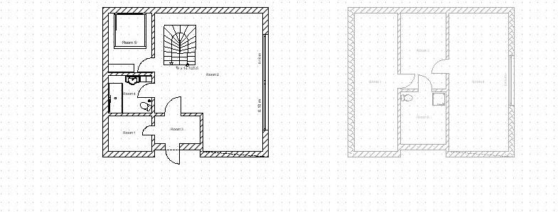

Добрий день.
Покритикуйте, будь ласка, план одноповерхового будинку.
Проживатиме сім'я 2-є дорослих, 2-є дітей.
Ділянка рівна, прямокутної форми. Практично правильно орієнтована межами по сторонам світу.
Будинок планується розмістити коло північної межі ділянки. Вікна вітальні (низ в плані) будуть виходити на південь.

Сообщение от vasyas Посмотреть сообщение
Критикую: ничего не видно

А я еще на зрение жаловался...
В принципе логичная планировка. Только как-то напрягает вход в гардеробные через санузлы. А если кто-то на горшке любит посидеть?
А так, если участок не меньше 25 соток, то вполне!
(Продавцы черепицы при виде таких домов радостно потирают руки...)

Правый клик на превью>Открыть в новой вкладке (или окне) - будет большая картинка
Чисто с архитектурно-эстетической точки зрения: входим в дом и сразу видим перед собой с/у. Не комильфо
Очень нравится, как получились кухня и с/узлы почти на 1 линии.
Просторно и светло, в целом всё отлично, я думаю. Из каких материалов будет дом?

Сообщение от ionico Посмотреть сообщение
Правый клик на превью>Открыть в новой вкладке (или окне) - будет большая картинка Чисто с архитектурно-эстетической точки зрения: входим в дом и сразу видим перед собой с/у. Не комильфо
Я так делала, не маленькая))) Просто у меня открывает либо слишком маленькую либо огромную картинку. Сохранила в комп - открывается нормально. Немаленький домик 24Х13. Должен быть красивым. Мне тоже не нравиться с/у при входе. Я бы пожертвовала коморкой (15) и туда перенесла ванную комнату, а на месте ванной комнаты поставила бы пальму, диванчик и огромное окно сделала бы, которое осветило бы коридор, который на мой взгляд получился тёмным (разве что сверху будут окна). Но тут уж кому как нравиться

Сообщение от Alisa3 Посмотреть сообщение
Приаттачил в PDF, может, так лучше будет.

Сообщение от Archist Посмотреть сообщение
Насчет посидеть на горшке - а часто ли используются гардеробные? Будет ли конфликт, тем более, что есть второй (хотя и в спальне) туалет?
С гардеробными/санузлами много изменяли. Альтернативой текущему есть такой вариант:
1. Из родительской спальни 12 делать отдельный вход в гардеробную 14 и в санузел 13. Но тогда стене спальни будет двое дверей - не уверен, что это хорошо.
2. Основной санузел 8-9 можно сделать совмещенным и разместить где сейчас гардеробная и 15 и санузел 8. А гардеробную сделать на месте санузла 9 (прямо от входа). Но хотелось иметь разделенный санузел.
Участок - квадрат с урезанным южно-восточным углом, 2-а фасада с севера и востока, 15 соток. Сторона квадрата приблизительно 45м. Дом будет вдоль возле северной стороны участка, отгораживая его от улицы. Гараж планируется отдельно с восточной стороны (оттуда и вход на участок). Мне кажется, должно хватить места.
Гм, думалось, что c/у должен быть недалеко от входа, чтобы далеко не идти с улицы. Или это плохая идея?
Спасибо, идея понятна. Коридор действительно получается темным, и окон сверху не будет. Думали вообще от него избавиться, но не очень получалось.
Не уверен, что одной гардеробной хватит, хотя пока что шкафами в 1к кв. обходимся ))
И, не будет ли "лишней" дополнительная площадь коридора перед окном?
Насчет посидеть на горшке - а часто ли используются гардеробные? Будет ли конфликт, тем более, что есть второй (хотя и в спальне) туалет?.
Конфликт будет (закона подлости еще никто не отменял!)
Чаще делают наоборот: вход в санузел через гардеробную. Гардеробная тогда служит тамбуром между с/у и комнатой (звуки, запахи там всякие...)
Не уверен. Но вы можете легко проверить: забейте колышки по углам будущего дома и натяните по ним ленту (или скотч). Сразу будет видно, сколько остается места.
Не люблю тёмные коридоры. У вас действительно дом получается не "эконом-класса", потому при входе в него желательно не попадать в тёмную нору, а сразу увидеть пространство, а не с/у. Потому предлагаю с/у объединить (меньше сральников мыть придётся), а комору-гардеробную сделать при входе. И санузел рядом, и света много и можно выход на веранду сделать при желании, если продлить веранду. На этом мои идеи иссякли (прошу прощения за рисунок, а не архитектор и даже на него не учусь))) Дальше вам к архитекторам
