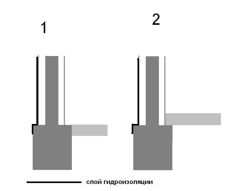

Проект скромно умалчивает о схеме армирования углов фундаментов. Их, углов, изрядное множество. На форуме всё больше советуют справочники по фундаментам читать. Ну, не нашел ничего на Петровке, в техническую библиотеку записываться из проектанта холтурщика? А вот так, что б душевно, по-людски рассказать, не? Оставляю на всякий случай вопрос - вдруг кто снизойдет до моих печалей, а тем временем позвоню альхитектару (ехидно так)

Такс. Докладываю. Рекомендовано нахлестов не делать, ничего не изобретать, просто сетки арматуры расположить встык друг другу. А меня опять самнения мучают. Угол фундамента место ответственное, есть мнение, что оно, это место, требует дополнительного армирования, а у нас получается пруты арматуры угловых подушек не связаны между собой. А ну как треснет в этом месте, нехорошо получицца. Н-да..

надо дополнительные Г-образные стержни заложить в углах, только не с двух сторон , а стой стороны где стержни после пересечения имеют длину не более 50 мм. Длину етих гнутых стержней можно принять
1метр тоесть по 50 см в разные стороны.Шаг по высоте такой же как поперечной арматуры.

По поводу армирования углов - если армирование конструктивное - тогда достаточно загнуть Г-хомут в каждую стену на длину анкеровки - без сварочных работ..
Длина анкеровки по 50 диаметров.
Для 12 ар-ры - это 600мм.
Если стенка толщиной 400мм - то воткнуть прут в соседнюю стену недостаточно без загиба на еще +200мм
(чтобы в сумме получилось 600мм)
А если стержни диаметром 16мм - как у вас горизонтал арматуру по проекту - так анкеровка - 800мм. Вообщем надо отловить того архитектора - и растолковать ему - что давая такие советы - "что вообще можно не анкерить" - он совершает преступление .

Угол образуют две стены, на которых могут быть разные нагрузки.
На одном фундаменте висит например только стена, а на второй такая же стена + панели перекрытия опираются. А подошва например одинаковой ширины, или разной ширины, но не пропорционально нагрузке.
При таком раскладе - более нагруженная стена дает большую осадку.
Т.е. у стен 1 и 2 получаются разные перемещения.
Соответсвенно в месте стыка - увеличивается наряжение в бетоне, что может привести к деформации.
Стыковать углы можно типа как на картинках.
П-хомут и Г-хомут. Их расположение показано схематически.
Обычно для строителей легче выполнять Гэшку, хотя Пэшка надежнее.
Себе я в монолит ставил Пэшки.
Сваривать арматуру нет никакого резона.
Только вязать проволокой.
Главное соблюдать - требования и рекомендации по анкеровке арматуры.
Анкеровка должна быть 50 диаметров.
