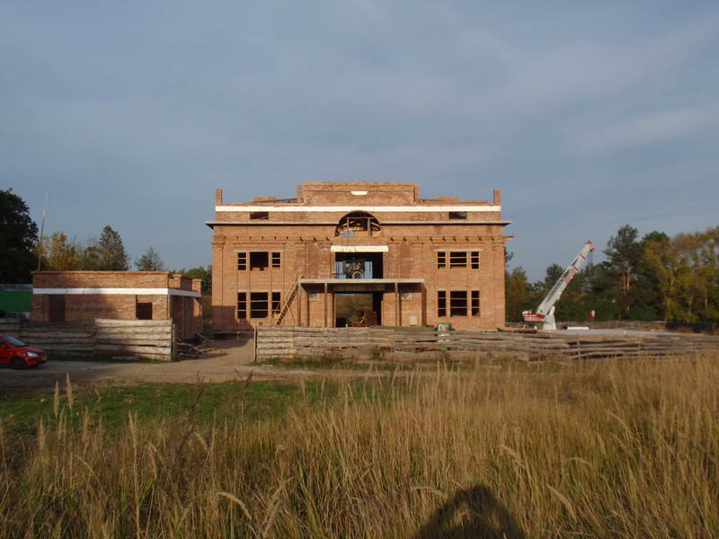

Привет!
У меня часть фасада облицовывается в некоторых местах песчаником М30. Под ним утеплитель и стена из чернового кирпича.
Подскажите, пжлст, как монтируется данный материал так, чтоб наверняка?..
Заранее благодарен!

А в ответ тишина....
Мои строители сказали, что песчаник поверх пенополистирола (армирование сеткой)-
вещь ненадежная, т.е. не советовали бы. Но как быть в этом случае- не знаю.
на полимерный клей садить или искусственным заменять Хотя мой камень тоже на полимерный клей лучше ложить

Сообщение от Ломастер Посмотреть сообщение
Вам Бес со скуки ответил. Да и я тоже ... 8-)
Обсуждалось многократно. Пользуйтесь поиском. Или считаете, что Ваше время дорого, а другим делать нечего кроме как пережёвывать сто раз жёванное ?
Я то изучил. Но то, что предложили мои конструктора... Короче: в стену из чернового время от времени вколачиваются арматурины, которые перевязывают слои руста торцевого М30 (высота камня 10 - 50 мм, ширина 170 мм...). Меня смущает этот "ёжик". Что скажете? И еще к вышепредложенному: как крепить на клей и к чему узкие плиточки камня на фрагменте стены, которая представляет собой, к примеру, полосу шириной метр, а высотой - на 2 этажа?..

Сообщение от TVA Посмотреть сообщение
ВСЕМ БЛАГОДАРЕН ЗА ВРЕМЯ - оно то нынче дороже всего!
Уважаю воспитанных людей.
Сам мучался подобными сомнениями по поводу клея, анкеров ( ёжика ) и прочего. Но ничего лучше, похоже, не придумано. Если найдёте иное решение - поделитесь с общественностью.

Сообщение от Бес Посмотреть сообщение
Как вариант - набор плиток, 0,25 кв. м.
Вложение 8741
Не спорю - путь более простой. Но: у меня под камень ниша глубиной с тычковый кирпичь...
Э... а в чём трабл??? почему нельзя плиткой, если можно камнем?
Согласен, Пропеллер в этих делах мастер - уважуха!
Проблемы никакой. Вопрос в конструктиве. У меня пирог стены - это черновой+базальт+лицевой. В местах, где лицевой должен переходить в песчаник, стопка ливого разворачивается на 90 градусов и за ней образуется ниша около 170 мм. А о той посадке на клей, что мы обсуждаем, можно говорить при случае с торцом - ему нужно глубина 30 мм. А тут фиг его знает, какой песчанник то и нужно. Руст - это не то, ложить в бресчиях - бред. Да и вид, если их обрезать только с прилагаемой к стене стороне...
Так что, похоже, буду менять конструктив: заполню нишу тонким утеплителем и черновым кирпичем, повер которого снова снова нужен утеплитель, т. к. на кирпич песчанник не клеится...

Имелось в виду, что стена из лицеого кирпича короче, чем из чернового - как бы оголяется угол дома. Я не строитель - не обессудьте. Так вот крайний вертикальный ряд лицевой тычковый!
И, тперь считайте: длина кирпича+5 см воздуха = вот что мне нужно заполнить песчанником. При такой глубокой нише вопрос можно решить только при помощи бресчий песчанника и то корявенько...
Поэтому я изменил конструктив - где-то выше я об этом писал - чтоб решить вопрос торцом не толще 3 см.
