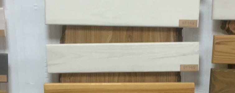

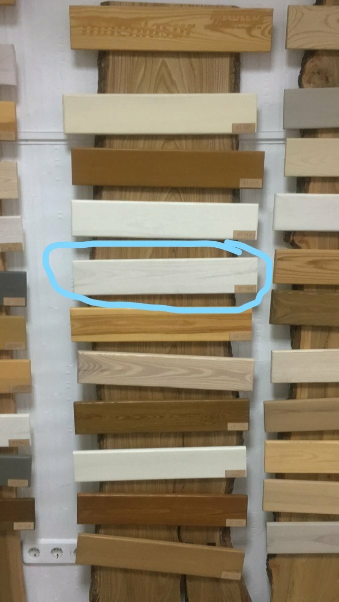

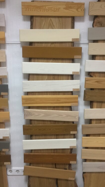

Dendnepr Опубліковано: 10 січня Поділитись Опубліковано: 10 січня В 21.04.2021 в 14:54, ЧП Ненашев А Б сказал: а можно поближе сфотать эту досточку? чем она обработана? сколько слоев? спасибо. Посилання на коментар Поділитися на інших сайтах More sharing options...
Dendnepr Опубліковано: 10 січня Поділитись Опубліковано: 10 січня задача фальшбрус в спальне покрасить в белый цвет, но чтоб была видна структура и не было глянца. может кто-то что-то подскажет по разным производителям? Посилання на коментар Поділитися на інших сайтах More sharing options...
ЧП Ненашев А Б Опубліковано: 10 січня Поділитись Опубліковано: 10 січня 3 часа назад, Dendnepr сказал: а можно поближе сфотать эту досточку? чем она обработана? сколько слоев? спасибо. Это тот продукт, что я Вам описывала в другой ветке. Называется ADLER Innenlasur (Лазур на водній основі для внутрішнього оздоблення для приватного та комерційного застосування😞 adler-lacke.com.ua/products/oils-waxes-paints-wood-inside/innenlasur/ Цвет: ST14/2 Покраска 2 слоя. 1 Посилання на коментар Поділитися на інших сайтах More sharing options...
