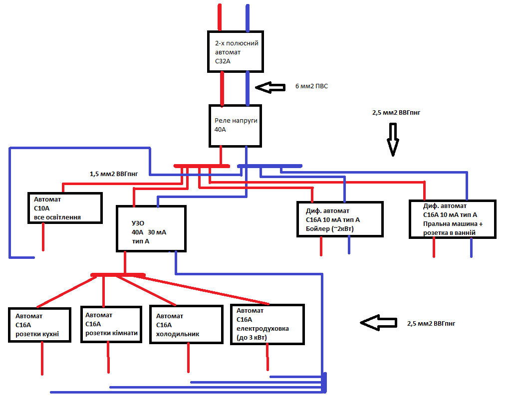

_Sergiy_ Опубликовано 7 ноября, 2014 Поделиться Опубликовано 7 ноября, 2014 Всім привіт Спробував накидати схему квартирного щитка для своєї однокімнатної квартири. Я в цьому не спеціаліст, тож буду вдячний за критику\поради. Заплановано сім контурів: 1) освітлення 2) розетки кімнати 3) бойлер 4) розетки ванни (в тому числі пральна машина) 5) холодильник (щоб можна було вимкнути все крім нього) 6) електрична духовка (макс 3 кВт) 7) розетки в кухні. Мій поточний варіант - на малюнку. Наперед дякую! Ссылка на комментарий Поделиться на другие сайты Больше кнопок...
_Sergiy_ Опубликовано 7 ноября, 2014 Автор Поделиться Опубликовано 7 ноября, 2014 До речі, всі вимикачі думаю взяти Hager. Конкретно: 1. Диф. автомати АC966J 1+N_16A-С-10мА-А-6кА HAGER 2. УЗО CD240J 2п_40А-30мА-А HAGER 3. АВ МC232A 2п_32А-С-6кА HAGER 4. АВ МC116A 1п_16А-С-6кА HAGER 5. АВ МC110A 1п_10А-С-6кА HAGER. Може щось скажете про вимикачі Hager - на скільки вони надійні. Ссылка на комментарий Поделиться на другие сайты Больше кнопок...
vitalik12007 Опубликовано 7 ноября, 2014 Поделиться Опубликовано 7 ноября, 2014 Всім привіт Спробував накидати схему квартирного щитка для своєї однокімнатної квартири. Я в цьому не спеціаліст, тож буду вдячний за критику\поради. Заплановано сім контурів: 1) освітлення 2) розетки кімнати 3) бойлер 4) розетки ванни (в тому числі пральна машина) 5) холодильник (щоб можна було вимкнути все крім нього) 6) електрична духовка (макс 3 кВт) 7) розетки в кухні. Мій поточний варіант - на малюнку. Наперед дякую! узо поставте не 40А,а 25А Ссылка на комментарий Поделиться на другие сайты Больше кнопок...
_Sergiy_ Опубликовано 8 ноября, 2014 Автор Поделиться Опубликовано 8 ноября, 2014 узо поставте не 40А,а 25А Але через УЗО може піти струм більше ніж 25А - перед ним стоїть вхідний автомат на 32А, а після нього стоять чотири автомати по 16А (16*4 = 64 А). Якщо УЗО буде 40А, то більший струм через нього не зможе піти - його обмежуватиме вхідний автомат на 32А. Ссылка на комментарий Поделиться на другие сайты Больше кнопок...
Новодел Опубликовано 8 ноября, 2014 Поделиться Опубликовано 8 ноября, 2014 узо поставте не 40А,а 25А Ни в коем случае, тогда его никто из автоматов не будет защищать. Сейчас у автора УЗО защищено входным автоматом на 32А Совет ТС - холодильник вынесите на отдельную неотключаемую линию, защищенную своим персональным дифавтоматом Ссылка на комментарий Поделиться на другие сайты Больше кнопок...
_Sergiy_ Опубликовано 8 ноября, 2014 Автор Поделиться Опубликовано 8 ноября, 2014 Совет ТС - холодильник вынесите на отдельную неотключаемую линию, защищенную своим персональным дифавтоматом Холодильник у мене сидить на окремій лінії, але не на окремому диф. автоматі, а на "груповому" УЗО. За задумом їдучи кудись на довго, я лишатиму включеним УЗО і автомат холодильника, вимкнувши решту автоматів. Яка вигода ставити йому персональний диф. автомат? Ссылка на комментарий Поделиться на другие сайты Больше кнопок...
makks Опубликовано 9 ноября, 2014 Поделиться Опубликовано 9 ноября, 2014 ...Яка вигода ставити йому персональний диф. автомат? По тій причині, що Ви написали: 5) холодильник (щоб можна було вимкнути все крім нього), а не вимикати всі автомати щитка. Ссылка на комментарий Поделиться на другие сайты Больше кнопок...
_Sergiy_ Опубликовано 9 ноября, 2014 Автор Поделиться Опубликовано 9 ноября, 2014 По тій причині, що Ви написали: 5) холодильник (щоб можна було вимкнути все крім нього), а не вимикати всі автомати щитка. Так, я зрозумів про що ви. Згідно поточної схеми, я повинен буду проклацати всі вимикачі крім холодильника. Ви пропонуєте поставити ще один диф. автомат на холодильник і викикати тоді лише узо і два диф. автомати ванни (спільного вимикача згідно поточної схеми в квартирі нема). Дякую за пораду. Втім я думаю така потреба буде виникати не часто - лише якщо їхати кудись надовго, тож я подумаю на скільки воно варте. Ссылка на комментарий Поделиться на другие сайты Больше кнопок...
vitalik12007 Опубликовано 9 ноября, 2014 Поделиться Опубликовано 9 ноября, 2014 Ни в коем случае, тогда его никто из автоматов не будет защищать. Сейчас у автора УЗО защищено входным автоматом на 32А Совет ТС - холодильник вынесите на отдельную неотключаемую линию, защищенную своим персональным дифавтоматом сорри не узо,а диф автомат Ссылка на комментарий Поделиться на другие сайты Больше кнопок...
Новодел Опубликовано 10 ноября, 2014 Поделиться Опубликовано 10 ноября, 2014 Втім я думаю така потреба буде виникати не часто - лише якщо їхати кудись надовго, тож я подумаю на скільки воно варте. Ну я делаю себе неотключаемые линии, исходя из 2-х соображений:На эту линию такэже садятся разные сигнализации (протечек, дыма, проникновения, и т.п.) Если "внезапно" у какого-либо потребителя (или группы потребителей) подскочит ток утечки, УЗО вырубит все и всех, не разбираясь, кто прав, а кто - нет. На этой же линии потребитель (в вашем случае холодильник) зависит только от себя, и если вырубится, то только из-за своей собственной поломки. 1 Ссылка на комментарий Поделиться на другие сайты Больше кнопок...
_Sergiy_ Опубликовано 10 ноября, 2014 Автор Поделиться Опубликовано 10 ноября, 2014 Ну я делаю себе неотключаемые линии, исходя из 2-х соображений: На эту линию такэже садятся разные сигнализации (протечек, дыма, проникновения, и т.п.) Если "внезапно" у какого-либо потребителя (или группы потребителей) подскочит ток утечки, УЗО вырубит все и всех, не разбираясь, кто прав, а кто - нет. На этой же линии потребитель (в вашем случае холодильник) зависит только от себя, и если вырубится, то только из-за своей собственной поломки. Тобто те, що називають "неотключаемые линии" - насправді теж відключаються, просто сидять на своєму персональному диф. автоматі? Ссылка на комментарий Поделиться на другие сайты Больше кнопок...
Новодел Опубликовано 10 ноября, 2014 Поделиться Опубликовано 10 ноября, 2014 Тобто те, що називають "неотключаемые линии" - насправді теж відключаються, просто сидять на своєму персональному диф. автоматі? По уму - да. На входе ставится главный рубильник, который обесточивает всех потребителей. После рубильника - разделение на неотключаемые линии (сидят на своем персональном ДАВ), и все остальные (общее УЗО + автоматы на каждую линию). А иначе как вы, например, прикрутите розетку к неотключаемой линии, если она будет под напряжением? Ссылка на комментарий Поделиться на другие сайты Больше кнопок...
