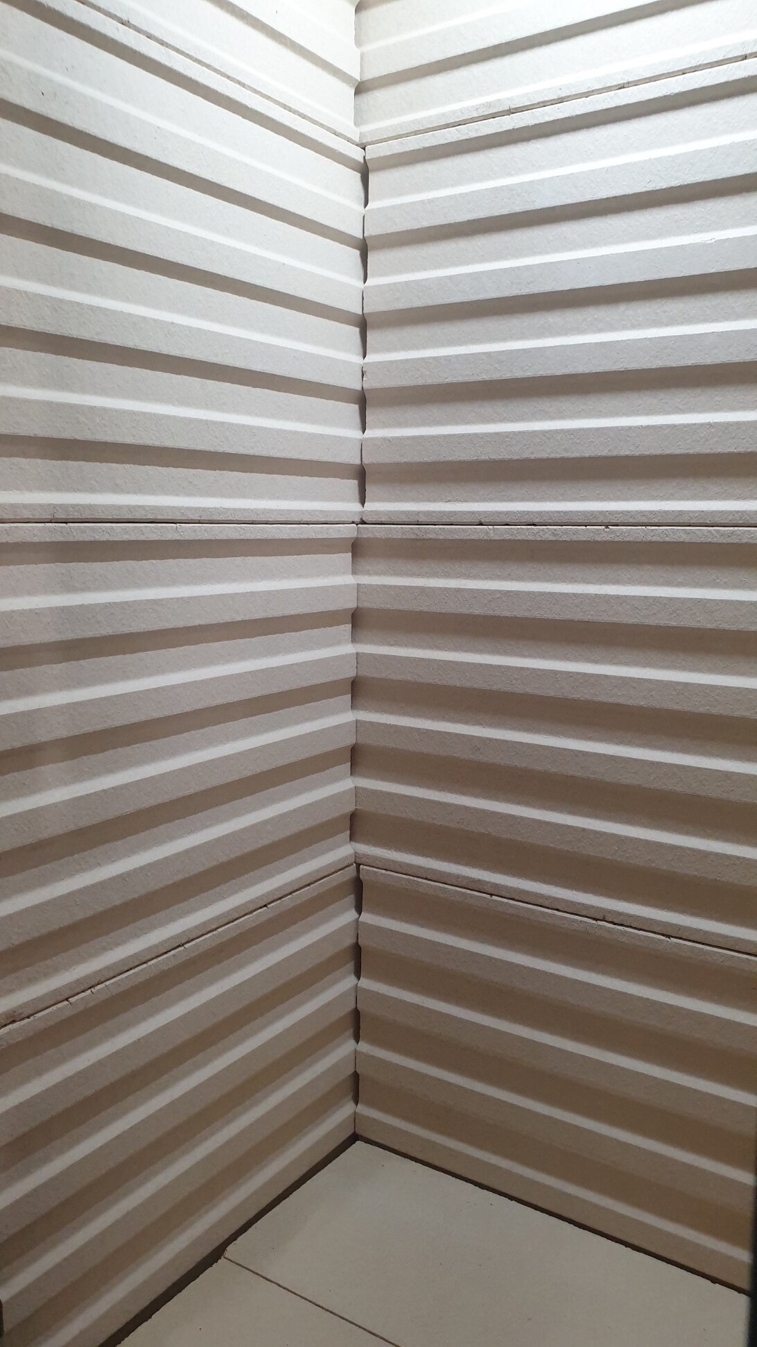

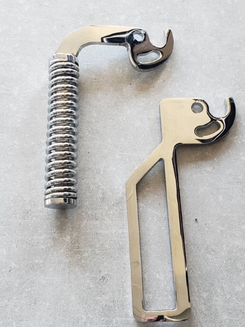

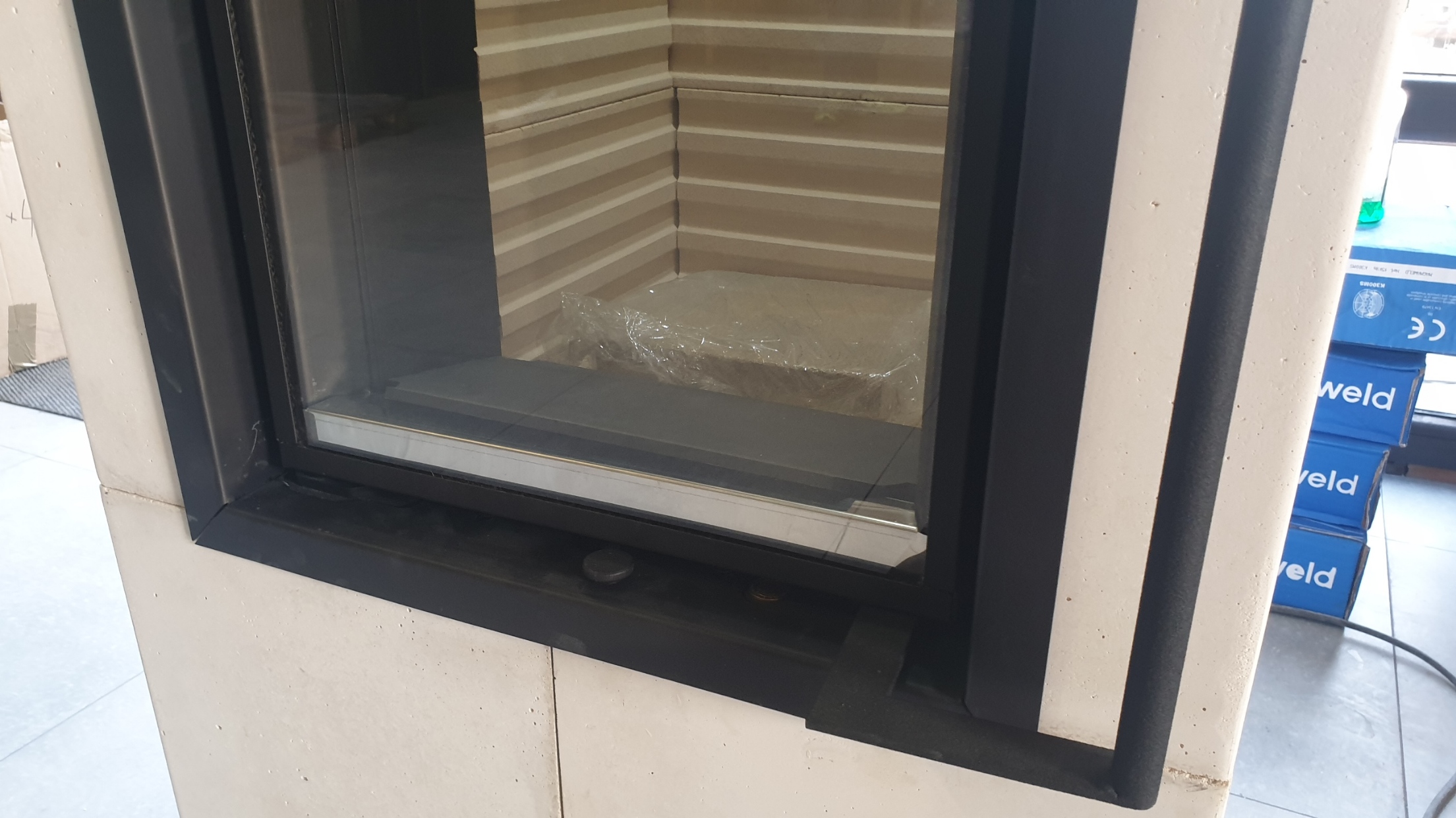

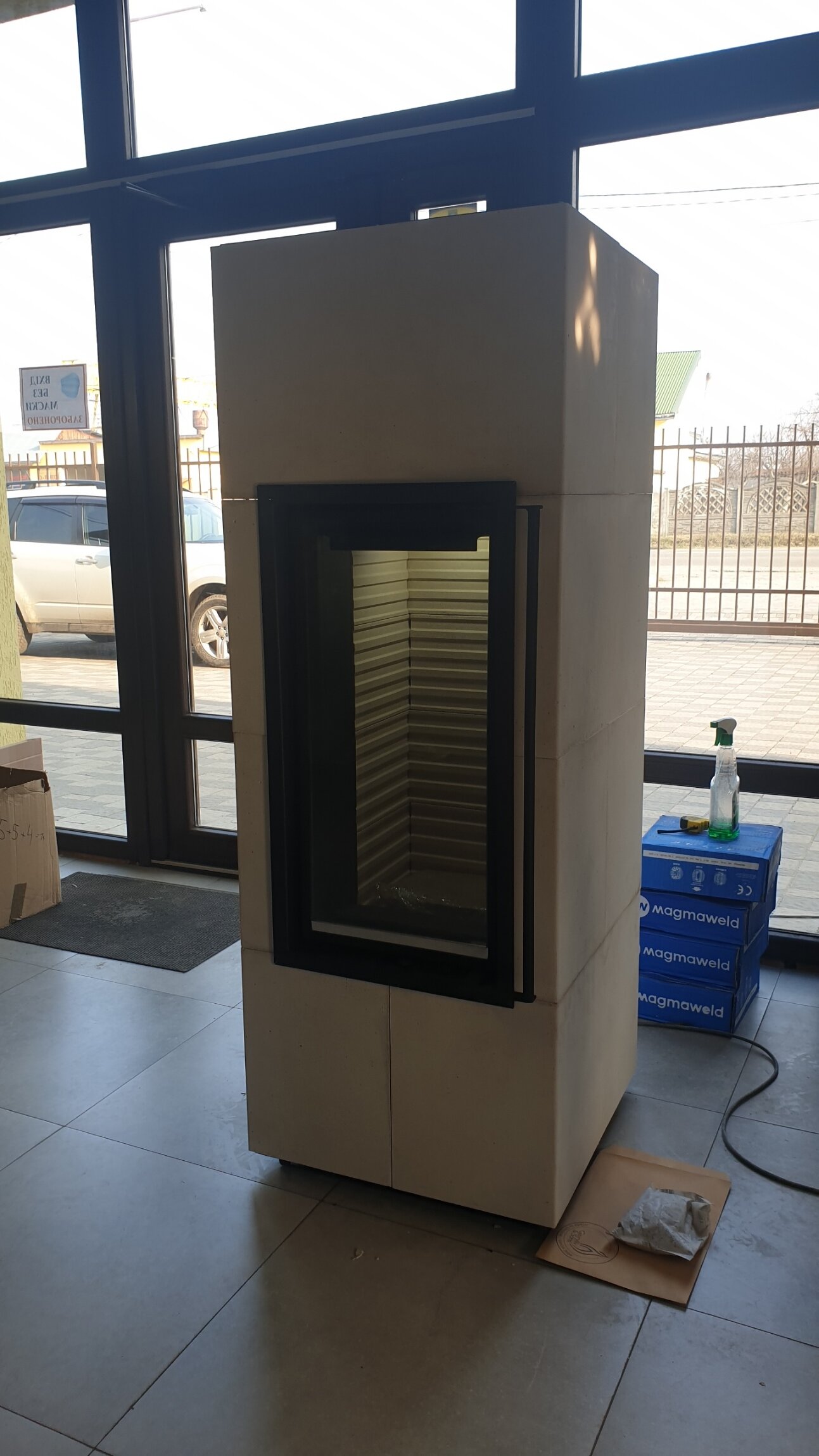

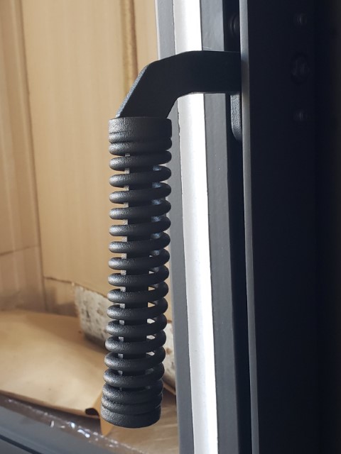

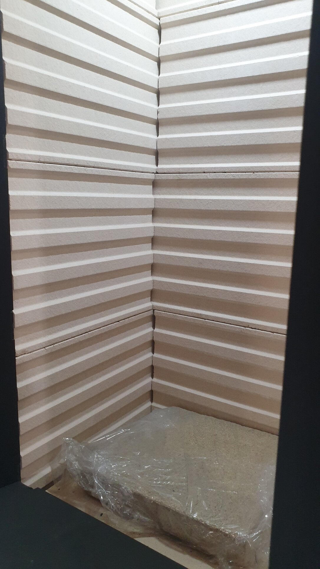

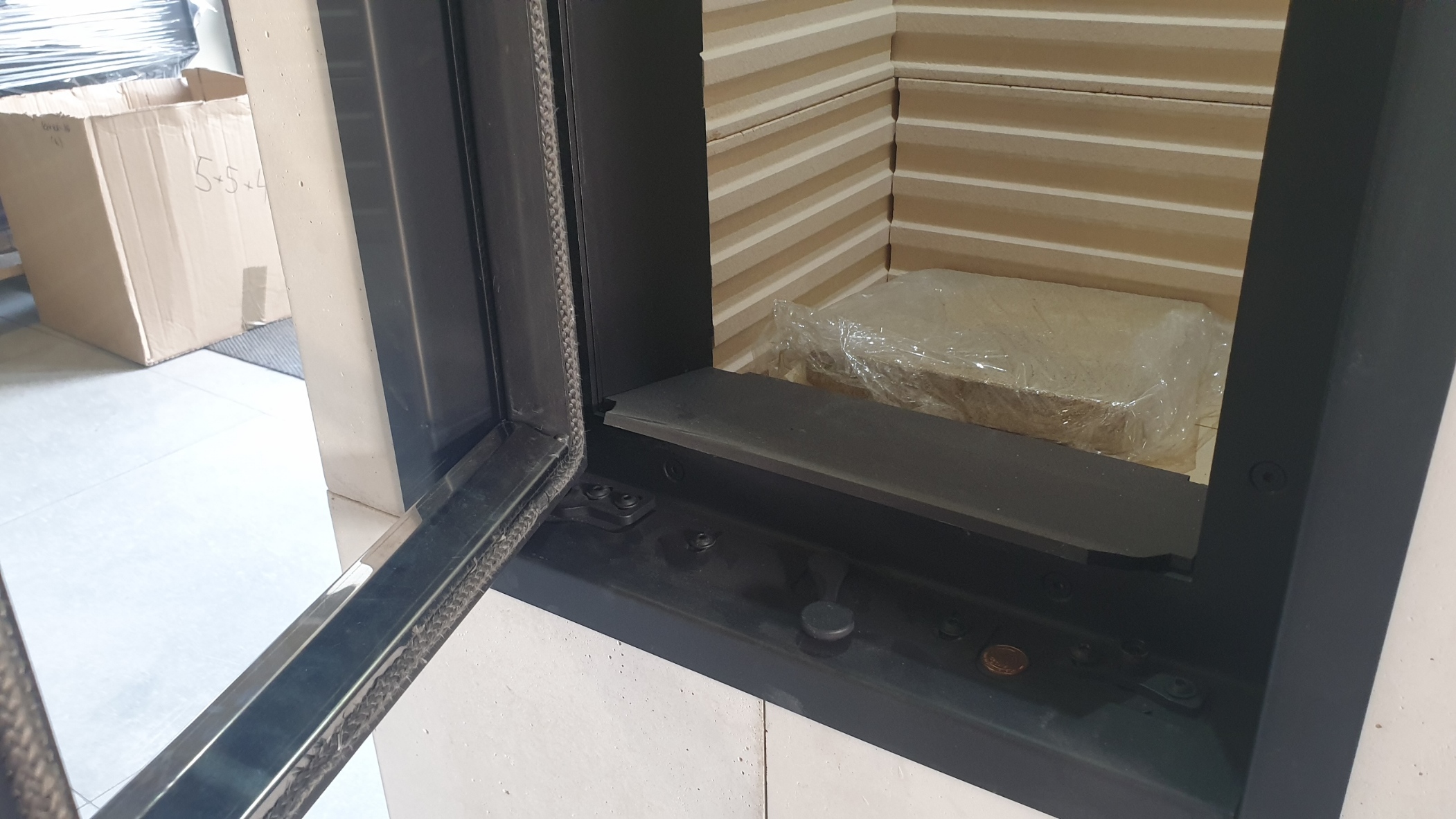

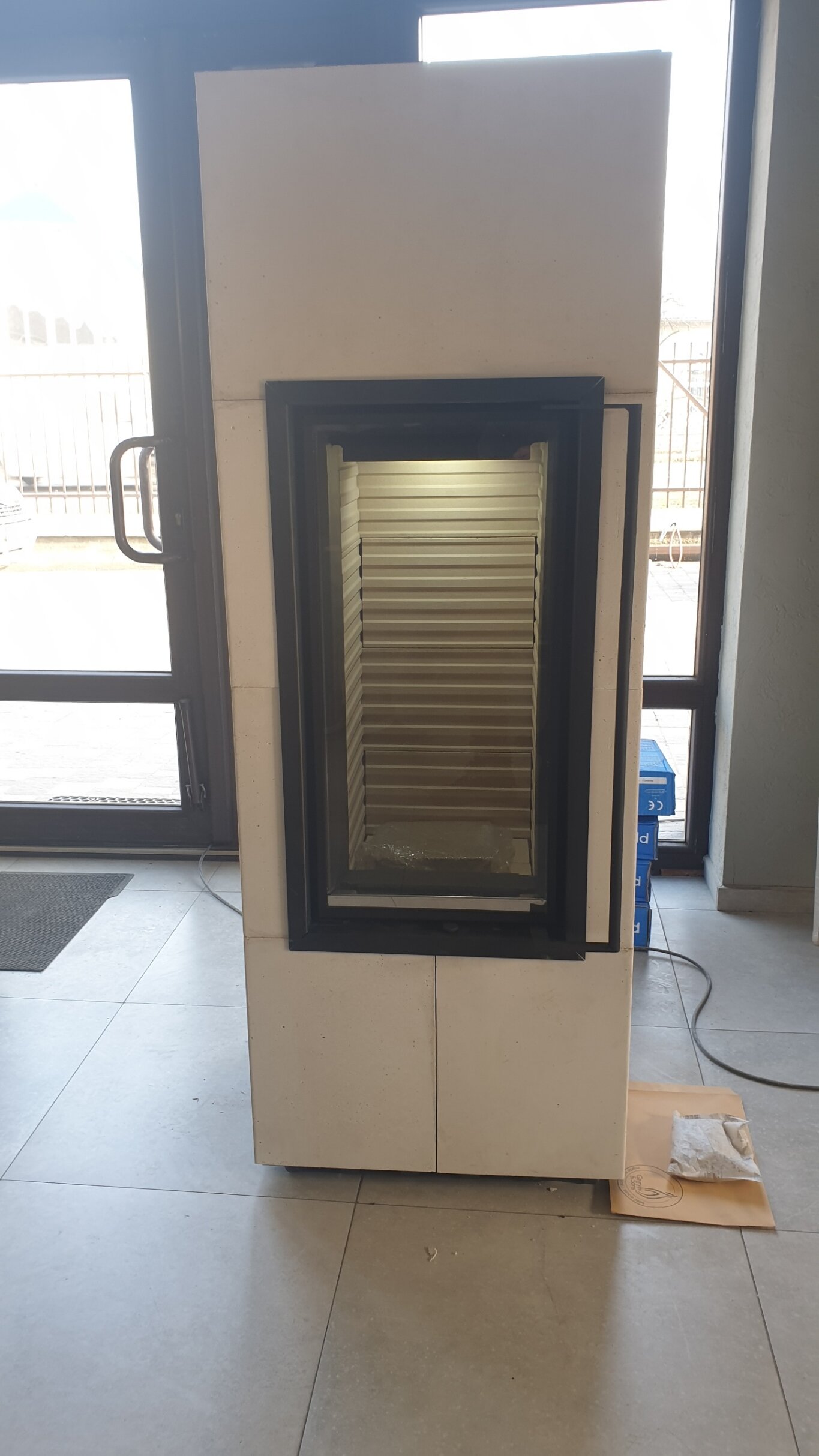

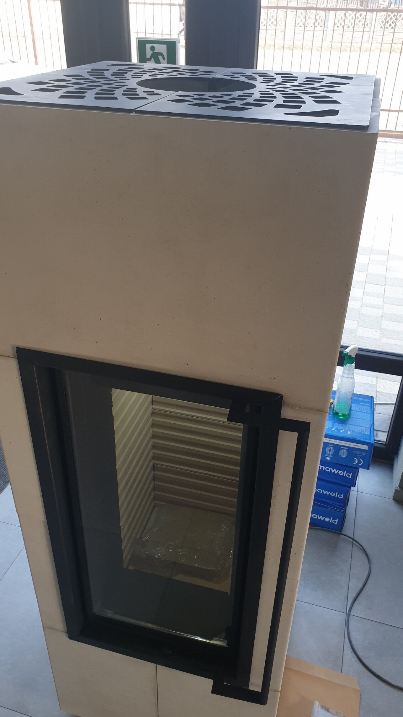

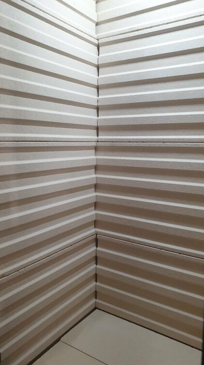

Топки 80х52 та 80х52+ відрізняються наступними елементами:
1) 80х52 має гладкий шамот 30мм товщини та пласку гладку ручку.
1) 80х52+ має ребристий пазовий шамот 40мм товщини та пружинну ручку.
Фурнітуру можна обирати за побажанням хромовану. Чому вона вам не подобається - не знаю. У європейців на виставці у Вероні таких питань не було, а приховувану гільйотинну ручку фотографували.
P.S. Краказябри з'являються через двигун форума, який вилогінює користувача, але зберігає повідомлення і потім все-одно постить перекинутим через метод відправки даних форми, але це не точно.

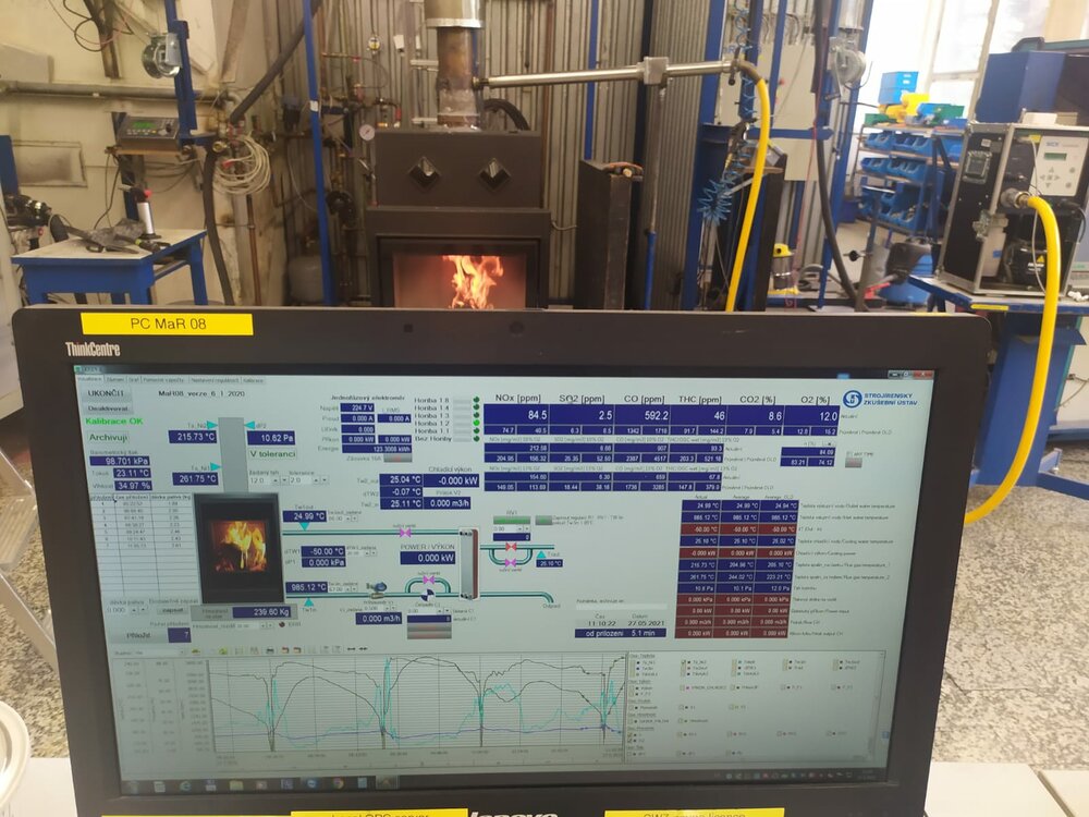

Шановне товариство,
Як вам відомо, Gavryliv&Sons вже міцно вкорінились на втчизняному ринку та завоювали симпатії споживачів. Але потрібно йти далі, тому хочу анонсувати початок шляху до Європейського споживача. Наша продукція вже в Чехії, в сертифікаційній лабораторії Брно для проходження випробувань для EN13229, 369/2016Sb., 15a B-GV, DIN+, BlmSchV 2, найновішого Ecodesign2022 та інших таємничих скорочень сертифікатів держав Європейського Союзу.

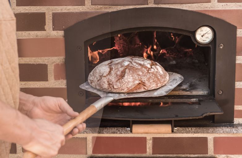

Шановне товариство,
Ми налагодили серійне виробництво дверцят для модельного ряду хлібопекарських печей Wolfshoeher Tonwerke BT42xx, зокрема найбільш популярної моделі BT42GT:
Дверцята успішно пройшли перевірку якості в Німеччині у наших партнерів.
На жаль, попит на цю продукцію присутній зараз тільки зі сторони Європи.:unknown:
Зараз моделі печей для BT42 може бути вимурувана адаптованої конструкції зі стандартних пазових каменів HBO+ 600х300х60. Дана ідея для нашого ринку була розроблена та запропонована атестованим і досвідченим пічником з заводу Wolfshoehe, тому проблем не виникне. З іншої сторони, усі стандартні набори каменів для хлібопекарських печей доступні для замовлення.
Розміри дверцят та їхнє схематичне зображення подані нижче у додатку.

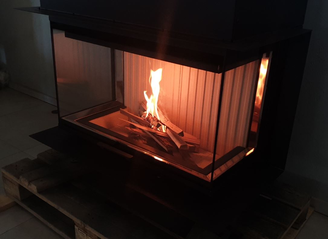

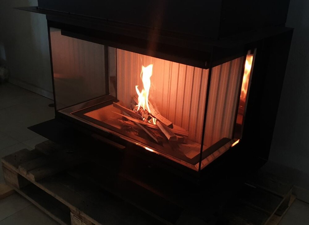

Все ж нержавіючі молдінги додають. А в тристоронній гільйотині тимпаче. До речі, ми випустили тристоронню гільйотину 80см по фасаду скла:
