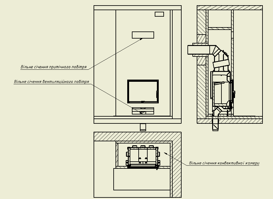

Ні, я говорю тільки про вільне (живе, чисте) січення конвективних решіток (простіше кажучи, розмір дирки, як ніби нічого більше не ставитиметься туди). Вільне поперечне січення конвективної камери - інше поняття, яке говорить про відстані між топкою та стінками облицювання, зокрема про площу перерізу (січення) повітря поперек камери
Шеридан, все правильно, я о чем и говорю... Меня радует, что мы с вами вещи понимаем правильно
У першому файлі я показав камін у перерізі, вид зверху. Так от, синє штрихування відповідає загальному вільному поперечному січенню конвективної камери.
Да, все верно именно так, но дальше сложно понять вашу мысль, прошу за прощения за откровенность
У другому файлі є два рисунки: перший відповідає вільному січенню, другий - решітці, де вільне січення таке ж, як на першому рисунку.
Сотрите, может я просто уточну:
де вільне січення таке ж, як на першому рисунку. о каком свободном сечении вы говорите? На первов рисунке ,т.е. где топка в разрезе?

Ні, я говорив про таблицю, яку ви мене запитали:
Кроме того, а как вы прокомментирует пункт 7.2.3.2 обратите внимание на таблицу 7.6 ?
От я і прокоментував: перемножив 9кВт на приблизні 200 см.кв./кВт для нашої швидкості руху повітря 0,88м/с: 9[кВт]*200[см.кв./кВт]=1800см.кв.
Якщо бути більш акуратним, то:
м/с -- см.кв./кВт
0,75 -- 240
0,88 -- 208,8
1,0 -- 180
Для визначення проміжного значення була використана інтерполяція за прямою:
(x-0,75)/(1-0,75)=(y-240)/(180-240)
(x-0,75)*(-60)=(y-240)*0.25
-60x+45=0.25y-60
0.25y=-60x+105
y=-240x+420
y=-240*0.88+420
y=208.8 см.кв./кВт
208,8[см.кв./кВт]*9[кВт]=1879,2см.кв. Але кому це потрібно? :) Тож надалі, якщо можна, я не буду таким прискіпливим через абсурдність такої точності обчислень.

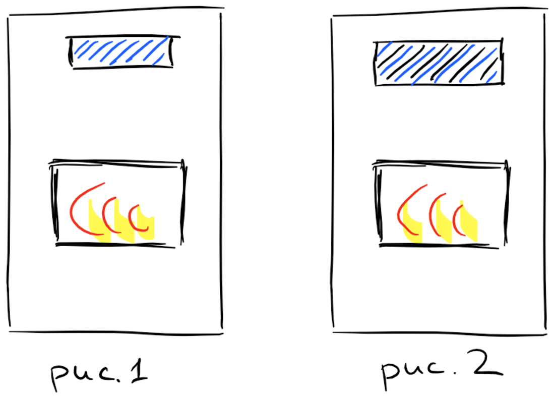

Ні, там,підписано рис.1 і вказано вільне січення конвективної решітки, тобто так, ніби ми не планували туди більше нічого ставити. А там, де підписано рис.2 - решітка, але вільне січення таке ж, як у рис.1.
Я зараз посиджу і спробую схематично все наваяти на одній картинці, ОК?
Сподіваюсь, тепер ми розібрались з термінами:
Ну, так все правильно, это же очевидные вещи.
Просто ваши предыдущие рисунки фронтальной части топки и коментарии к ним непонятны были
Я честно говоря не понял смыла сказанного к этому рисунку. Я его процытировал и выделил в предыдущем посте

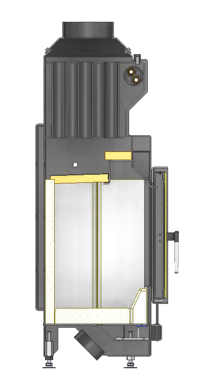

Рассматриваю покупку топки С700 с водяным контуром
gns-kaminy.com.ua/topki/topka...w#.WJ1wnG-LSM8
Очень мало информации.
Дякую за зацікавленість! Ми намагаємось документувати топки у міру наших можливостей і намагатимемось краще.
Как утроена система водяного контура?
Розріз топки у додатку.
Где какой патрубок?
Ці дані доступні у технічній документації на вказаній Вами сторінці та на корпоративному сайті gavrylivsons.com.ua

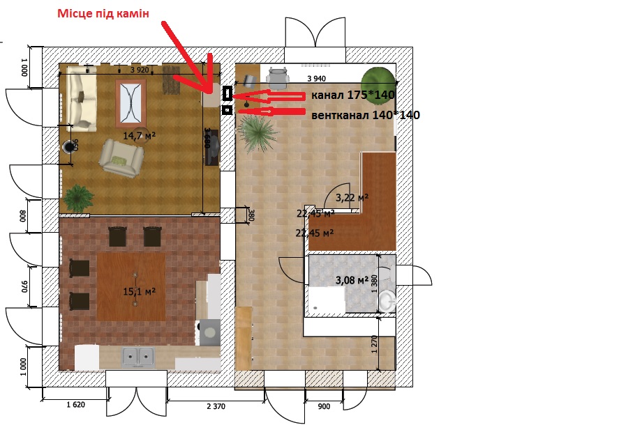

Шановний Sheridan.
порекомендуйте щось з Вашого асортименту, що могло б підійти в моїй ситуації:
Маю нестандартний переріз димоходу 175х140 в несучій внутрішній стіні будинку з рядової цегли м100. Висота цього димоходу 9метрів, шви в середині каналу затерті добре.
Як вважаєте, потягне такий канал якусь із Ваших топок?
Маю велике бажання підтримати український продукт.
Камін потрібен лише для задоволення, опалення реалізоване піролізним котлом з теплоаккумулятором - радіаторами і теплими полами.
Шановний Sheridan.
Дякую за довіру та увагу до національного продукту!
Важливим є питання матеріалу цегли: димохід підійде тільки у випадку, якщо цегла повнотіла. Якщо ні - слід обов'язково провести гільзування.
Ваш димохід має аналог січення D170см. Чи є у Вас план приміщення для каміна? Який бюджет для топки Ви передбачаєте?
Дякую за відповідь. Димохід складений з повнотілої звичайної цегли, до того ж не найкращої якості... тому я теж замислююся щодо гільзи, але це теж призведе до додаткового зменшення перерізу. Думаю, максимально можна запхати овал 165*130, нажаль...
Бюджет на саму топку планую в діапазоні 800-1300 євро. Планчик приміщення докину ввечері.
Доброго дня ось і планчик.
Доброго дня, opevniy!
Судячи з січення димоходу та розмірів приміщення, я б радив Вам розглянути топку С600х425.

Sheridan, дякую, я теж дивився в сторону цієї топки, але ж вихідний патрубок на ній D200 відповідно до даних Вашого сайту. Лицювати топку планую простим прямокутним коробом з Катеринославської цегли білого кольору "Сніжна королева" ще міркую щодо товщини лицювання (в них є стандартний, половинка і ще шириною 100 мм). Вище топки димохід якимись ізоляційними плитами з штукатуркою під колір стін. Якось так...
То ж, С600 буде працювати з моїм димоходом? D200 не = D170 + якщо загільзую буде десь D160.
Так. Ми використовуємо для С-серії уніфіковані виходи, оскільки так вдається суттєво скоротити асортимент модулів. Тим не менше, топки меншої потужності, на яких встановлені ці модулі, часом не потребують такого значного виходу. Таким чином, від модуля слід буде перейти редукцією до діаметру димоходу, але не менше D160мм.
