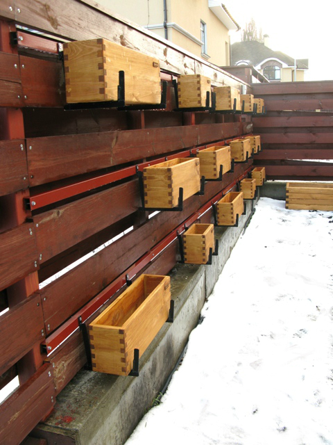

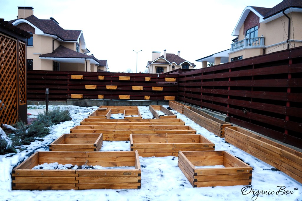

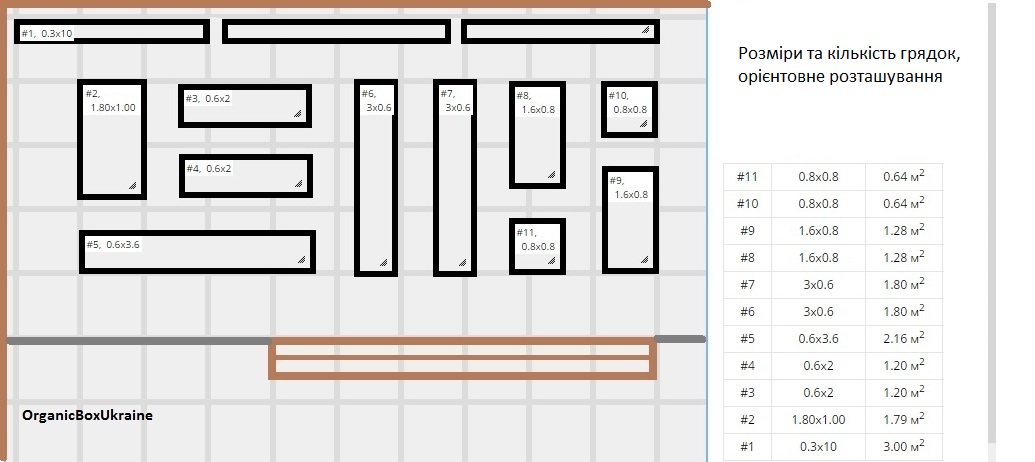

Добрый день!
Интересует монтаж полива "под ключ" в Киеве. Фото и схему наземных грядок прилагаю. Участок огорода 5х10 м.
Клиенту нужен капельный полив высоких грядок (13 шт) и вертикальных грядок (14 шт). Высота грядок 32 и 24 см.
Как понимаю - нужно проложить ПВХ трубы между грядками и по забору, далее - трубки с капельницами.
Вопросы:
1. Нужно ли закапывать разводку ПВХ труб между грядками и на какую глубину?
2. Сколько сезонов прослужат капельницы?
3. Если на грядках в разных сезонах будут расти разные растения - как менять расстояния между капельницами?
4. Нужно ли снимать трубки на зиму?
5. Какая хотя бы ориентировочная стоимость полива всех грядок (материал+работа)?
Заранее благодарен за ответы (здесь либо в личные сообщения)
