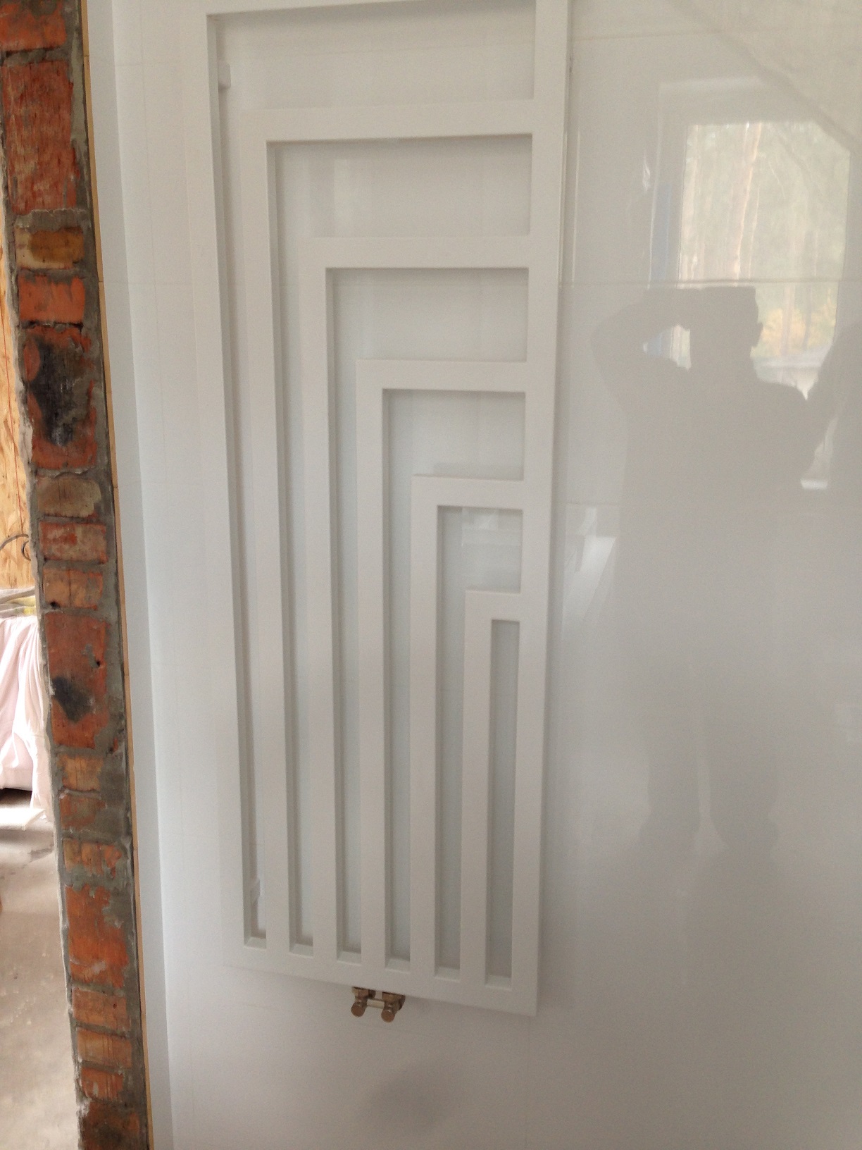

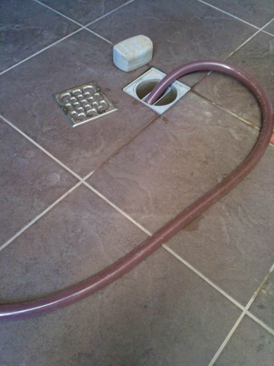

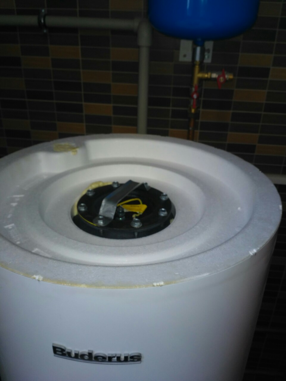

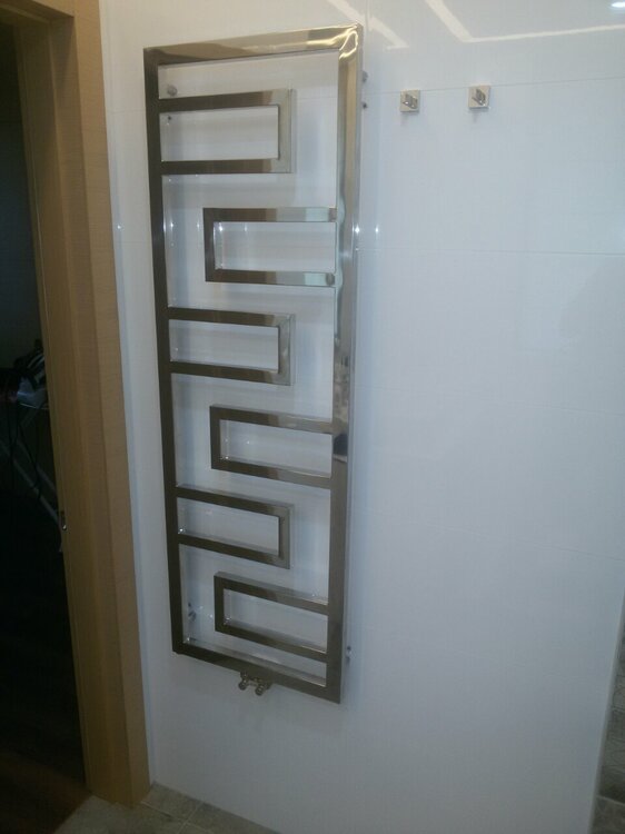

Сергей 31 Опубліковано: 10 грудня 2017 Поділитись Опубліковано: 10 грудня 2017 У меня только в этом году два подобных случая. Если есть бойлер косвеник и рециркуляция, смотрим на пототенчики. Скорее всего они из черного металла. К слову, в обоих случаях полотенчики привозили Львовские дизайнеры. Фото ниже. Промыл бойлер, по шлангу видно цвет воды. Заменили полотенчики и все стало на свои места. 3 Посилання на коментар Поділитися на інших сайтах More sharing options...
