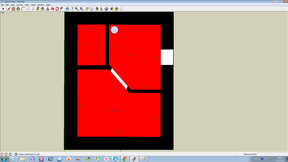

термик Опубліковано: 2 січня 2018 Автор Поділитись Опубліковано: 2 січня 2018 Решил построить баньку.Банька маленькая,нам с женой и ребенком этого вполне.Консультировался с Сашей с Донецка,но ждать до весны нет мочи,буду делать все своими силами. На сегодня купил печь у Василия аквастим,горбыль,вагонку липовую как подкладочную доску,дымоход и прочие материалы. Проект баньки прилагаю. 1 Посилання на коментар Поділитися на інших сайтах More sharing options...
термик Опубліковано: 2 січня 2018 Автор Поділитись Опубліковано: 2 січня 2018 Проект баньки прилагаю. Есть много вопросов,на которые не нашел ответов на форуме.Прошу мастеров банного дела не проходить мимо.Буду рад общению. На сегодня сделал. 1 положил кафель на полу в парилке и предбаннике. 2 В парной трап с сухим затвором. 3 Теплый пол в предбаннике,окно в парной. Добавлено через 3 минуты Есть много вопросов,на которые не нашел ответов на форуме.Прошу мастеров банного дела не проходить мимо.Буду рад общению. На сегодня сделал. 1 положил кафель на полу в парилке и предбаннике. 2 В парной трап с сухим затвором. 3 Теплый пол в предбаннике,окно в парной. Высота сейчас в парилке 2,35м.Утеплил потолок 15 см базальта,между балок.Есть возможность утеплить еще с верху,нужно или нет.Или на подшиву брус вата+ фольга Добавлено через 6 минут Есть много вопросов,на которые не нашел ответов на форуме.Прошу мастеров банного дела не проходить мимо.Буду рад общению. На сегодня сделал. 1 положил кафель на полу в парилке и предбаннике. 2 В парной трап с сухим затвором. 3 Теплый пол в предбаннике,окно в парной. Добавлено через 3 минуты Высота сейчас в парилке 2,35м.Утеплил потолок 15 см базальта,между балок.Есть возможность утеплить еще с верху,нужно или нет.Или на подшиву брус вата+ фольга Фартук собрался делать из кафеля в парной 60см.далее горбыль.Кафель как я понял нужно ложить на магнезитовый лист,нужно его гидроизолировать?Вату и бруски крепить до самого пола в районе фартука? Сены в бане из ракушки,перед креплением бруса нужно на стену что нибудь постелить. 1 Посилання на коментар Поділитися на інших сайтах More sharing options...

термик Опубліковано: 4 січня 2018 Автор Поділитись Опубліковано: 4 січня 2018 Щиток нужно в простенок . Дополнительное тепло - не помешает. Вопрос номер один нужна ли вентиляция басту,или пробки под потолком будет достаточно,к морде печи сделал подвод с улицы. Посилання на коментар Поділитися на інших сайтах More sharing options...
Ростислав Опубліковано: 5 січня 2018 Поділитись Опубліковано: 5 січня 2018 різне призначення систем. пробка під стелею для сушки після паріння. басту для подання свіжого вовітря під час паріння. ще потрібна пробка над дверима для регулювання товщини парового пирога. Всього потрібно: 1) басту для подання свіжого вовітря під час паріння . подача та забор з передбанника або душової. 2) витяжка на рівні притвора дверей (одразу над дверима) 3) витяжка на самому верху для сушки. у себе буду робити між утепленням и обшивою у Олександра є багато з цього приводу 1 Посилання на коментар Поділитися на інших сайтах More sharing options...
термик Опубліковано: 5 січня 2018 Автор Поділитись Опубліковано: 5 січня 2018 різне призначення систем. пробка під стелею для сушки після паріння. басту для подання свіжого вовітря під час паріння. ще потрібна пробка над дверима для регулювання товщини парового пирога. Всього потрібно: 1) басту для подання свіжого вовітря під час паріння . подача та забор з передбанника або душової. 2) витяжка на рівні притвора дверей (одразу над дверима) 3) витяжка на самому верху для сушки. у себе буду робити між утепленням и обшивою у Олександра є багато з цього приводу У меня душ и предбанник это одно помещение,где брать приток и куда вести, все равно не понятно. Посилання на коментар Поділитися на інших сайтах More sharing options...
